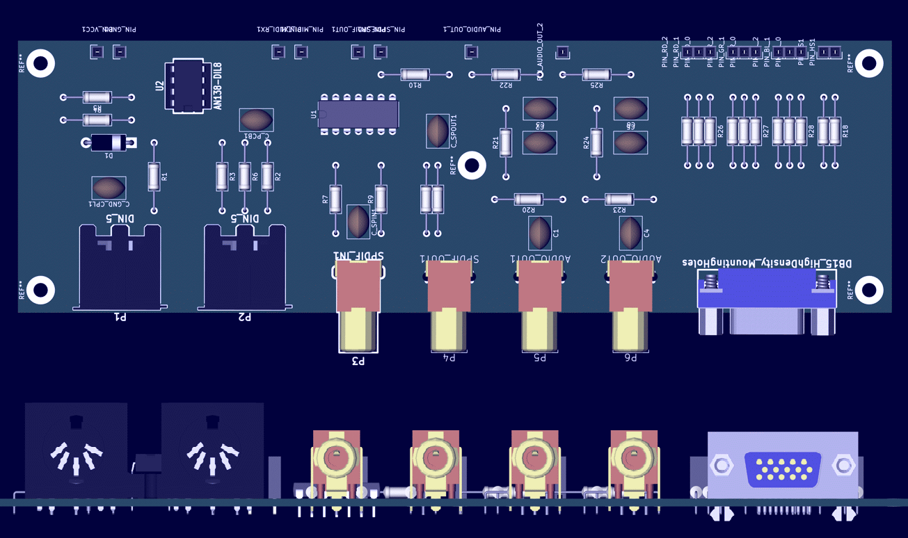

So, das hier wird jetzt gebaut und gfs auch in größeren Stückzahlen,
wenn sich Interessenten finden. Es geht um allgemeine Ein-Ausgaben bei
FPGAs, um Video und Audio- rein und raus zu bekommen. Ich habe von
allem, was man so braucht, jeweils einen Kanal / bzw Stereokanal
vorgesehen. Mehrere Boards werden einfach kaskadiert. Der Grund ist,
dass man oft nur ein paar wenige Bauteile braucht, das Zusammenlöten
aber zeitraubend und unsauber ist. Ein bischen Signalführung muss da
schon sein, insbesondere um das S/PDIF herum.

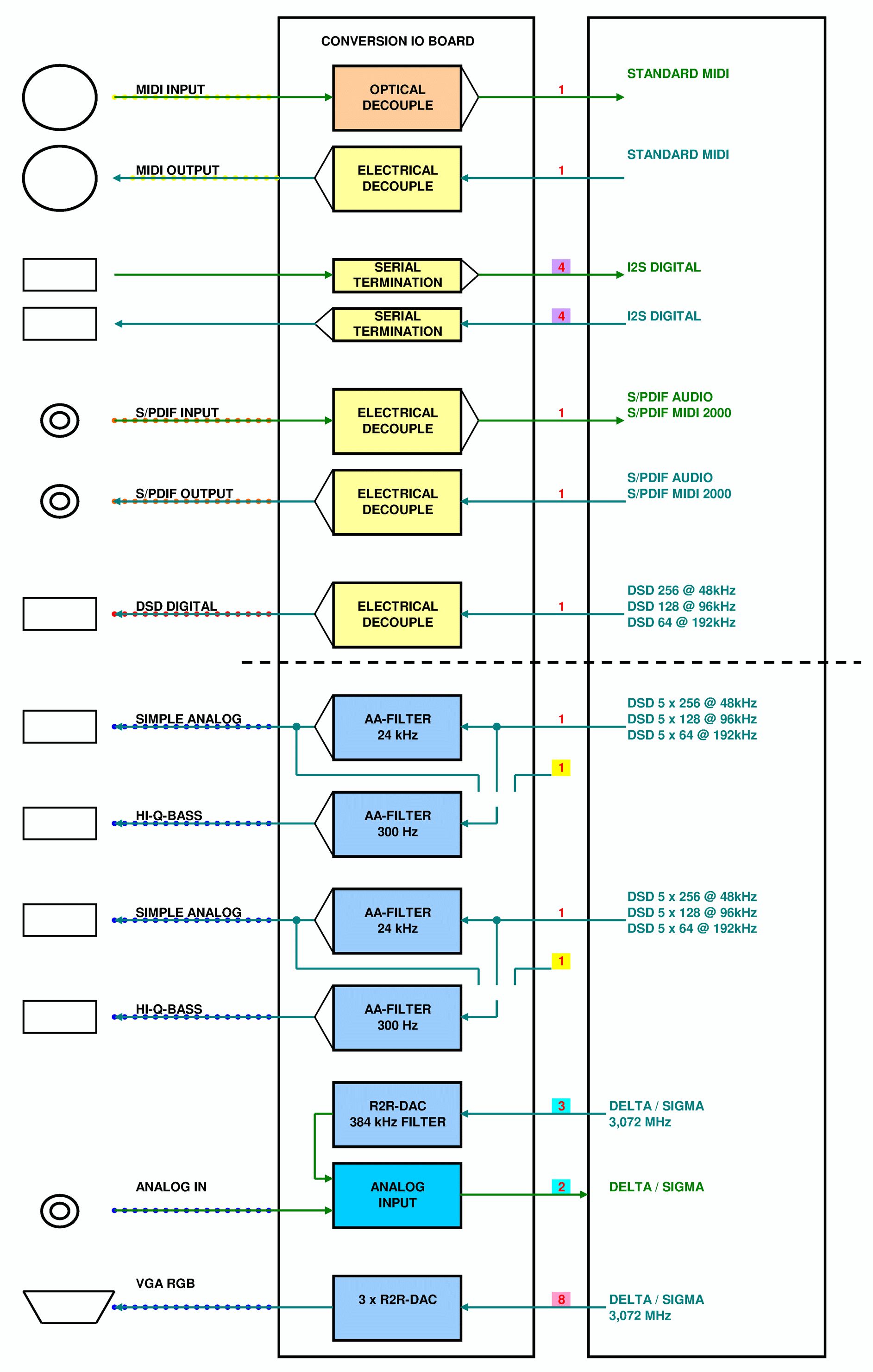

In der einfachen Kombination braucht es nur 7 Pins, bei der Nutzung des
PDM Delta Sigma DACs weitere 5 und fürs 27 Farben-RGB (GUIs) minimal 8.
Der native I2S benötigt ebenfalls nochmal 4+4.
Die Platine sind in Analog und Digital getrennt, dass man sie gfs
brechen und verteilt montieren kann. Das möchte Ich auch für die Kanäle
machen, um verschiedene Einbaulösungen offen zu halten.
Wir hätten dann:
- 384kHz I2S professional audio Input & Output in Stereo
  (mehr in eigenem Format)
- 192kHz S/PDIF coax Input und Output - Stereo L&R
  (mehr mit eigenem Format)
- 6 MBit Fast MIDI 2000, Input und Output
- 31kHz Standard MIDI - Input und Output
- 384kHz PDM-ADC für ca 16 Bit Audio bei 48 kHz
- DSD
Als Plattform kann damit praktisch jedes UC und FPGA-System dienen.
Zudem wird es ein optimiertes release meiner Pyratone-Sound-Engine
geben, die in ein einziges FPGA compilierbar ist. Zielhardware ist ein
FPGA-Modul unter 150,- Euro für die einfachste HW.  Mehr dazu in diesem
thread:
Beitrag "Pyratone II - Release"
von Jürgen S. (engineer) Benutzerseite
Wie Ich in dem anderen thread beschreibe, kann man Teile meines
Audiosystems erwerben, wenn man nicht selber bauen will.
Funktionell sind von mir schon mal vorgesehen / realisiert:
- 768kHz@256 DSD Audio Prozessor
- Audioanalyser- und Tester
- Hall-Soundprozessor
- 4-fach Double Bass Array
- Real Time Audio to MIDI Prozessor
- Gitarreneffektprozessor
- High-Precision-DDS
- Hochgenaues-Stimmgerät
- Videorendering
Das Ziel ist es, 4 solcher Module an ein FPGA anzuschließen, womit dann
möglich sind:
- 8 Kanal 3D Audio mit bis zu 768 kHz pro Kanal
- 4 Monitore mit Control und Data Input und Visualisierung
- 4 Keyboards über MIDI
- 2 Quellen über Fast MIDI, z.B. Drum Computer oder weitere Pyratone
- 1 Quelle Stereo Audio In S/PDIF
- 1 Quelle Stereo Return S/PDIF
- 1 Quelle Analog Audio für Audio-MIDI
von T.U.Darmstadt (Gast)
Ganz nett, können Musiker sicher gebrauchen, nur:
Was sollen die mit dem fast MIDI? Du bist ja offenbar der Einzige, der
das verwendet?
Es soll ein VST-Plugin entwickelt werden, mit dem man über ein S/PDIF
Kabel in den Synthi kommt und wieder zurück. Damit ist sowohl der
MIDI-MIscher, der ARP-Generator und natürlich alle Stimmen und
DSP-Effekte in Echtzeit nutzbar. Und das Ganze ohne die Timing-Probleme
über USB, von denen im Netz vielfach berichtet wird, wenn Produzenten
versuchen, ihr outboard und HW-Synthies in Cubase oder anderen
Programmen einzubinden.
Die Schnittstelle dient auch zum Verbinden der Boards. Mit einem
einzigen PLD kannst du ja z.B. 16 dieser boards zu einem MIDI-Mischer
8x8 zusammenfügen. Gfs nutzt man dazu nur den Platinen-Teil mit dem
MIDI-IO.
