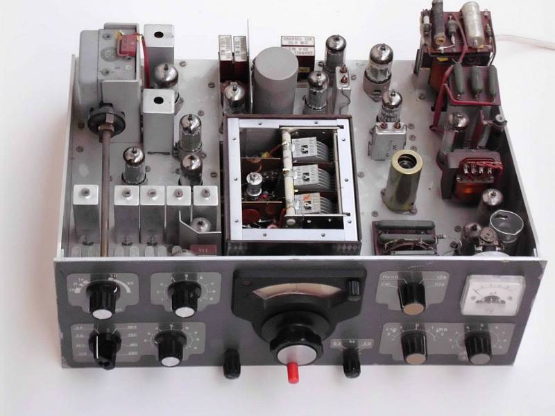

Wenn das HF Teil von der FGS 401, Typ 1340.21 RFT FW Köpenick
Angekommen ist ändert sich noch einiges.
EF183 kann ich durch EBF89 ersetzten, ich habe reichlich auf Lager.
Gruß Frank

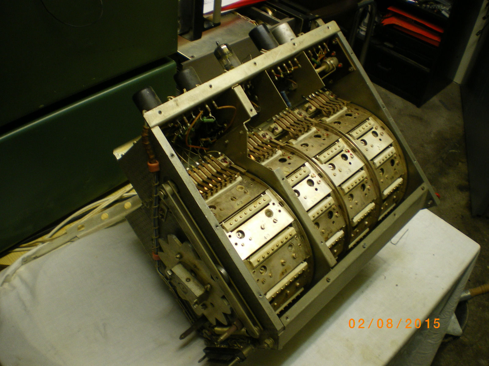

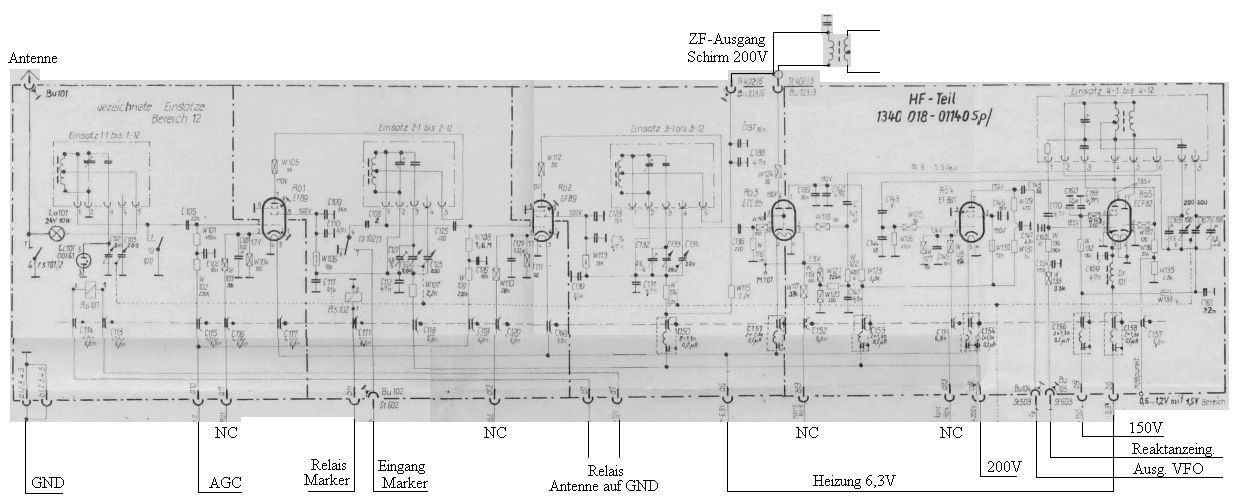

Hallo Frank Schon eine Idee, wie die Trommel integriert werden kann? Da sitzen fünf Röhren drauf, sind die für Vorkreis, Mischer und Oszillator? Der Drehkondensator (dreifach?) muss mit möglichst kurzen Leitungen angeschlossen werden. Gruß, Bernd
noch kein Idee ich bekomme das Teil in drei Wochen. Schaltplan suche ich auch noch. Röhrenbestückung EF89,EF89,ECC85,EF861 und ECF82. Bilder hier: http://www.radiomuseum.org/r/funkwe_koe_betriebsempfaenger_134021.html Hauptsache das der Drehko im HF Teil eingebaut ist. Ansonsten wird das eine Großbaustelle. Eventuell bekomme ich am Wochenende mehr Infos zu dem Empfänger. Gruß Frank
B e r n d W. schrieb: > Schon eine Idee, wie die Trommel integriert werden kann? Da sitzen fünf > Röhren drauf, sind die für Vorkreis, Mischer und Oszillator? Der > Drehkondensator (dreifach?) muss mit möglichst kurzen Leitungen > angeschlossen werden. Das HF-Frontend Teil stammt aus dem Boatanchor FGS 401Typ 1340.21 von RFT Funkwerk Köpenick. Wurde als Seefunk und KW-Flugfunkempfänger eingesetzt. http://www.seefunknetz.de/1340.htm http://www.qsl.net/dk3wi/Betriebsempfaenger.html In des HF-Teil gehen zig unterschiedliche Spannungen, Schaltsignale und diverse interkative Verbindungen zu einem aufwändigen Oszillator und zu anderen Baugruppen rein. Das Ding standalone in Betrieb zu nehmen ist aufwändiger als ein Neubau.
Gerald M. schrieb: > In des HF-Teil gehen zig unterschiedliche Spannungen, Schaltsignale und > diverse interkative Verbindungen zu einem aufwändigen Oszillator und zu > anderen Baugruppen rein. Das Ding standalone in Betrieb zu nehmen ist > aufwändiger als ein Neubau. Danke Gerald. Mir geht es in erster Linie um die Trommel mit den Filtern. Gruß Frank
Pläne habe ich heute bekommen danke. Es sieht so aus als das der Drehko im HF Teil ist. Gruß Frank
Gerald M. schrieb: > Das HF-Frontend Teil stammt aus dem Boatanchor FGS 401Typ 1340.21 von > RFT Funkwerk Köpenick. Wurde als Seefunk und KW-Flugfunkempfänger > eingesetzt. Nun ist das Teil angekommen. Zwei Relais und Röhren fehlen. Sehr stabil ist die Trommel. Gruß Frank

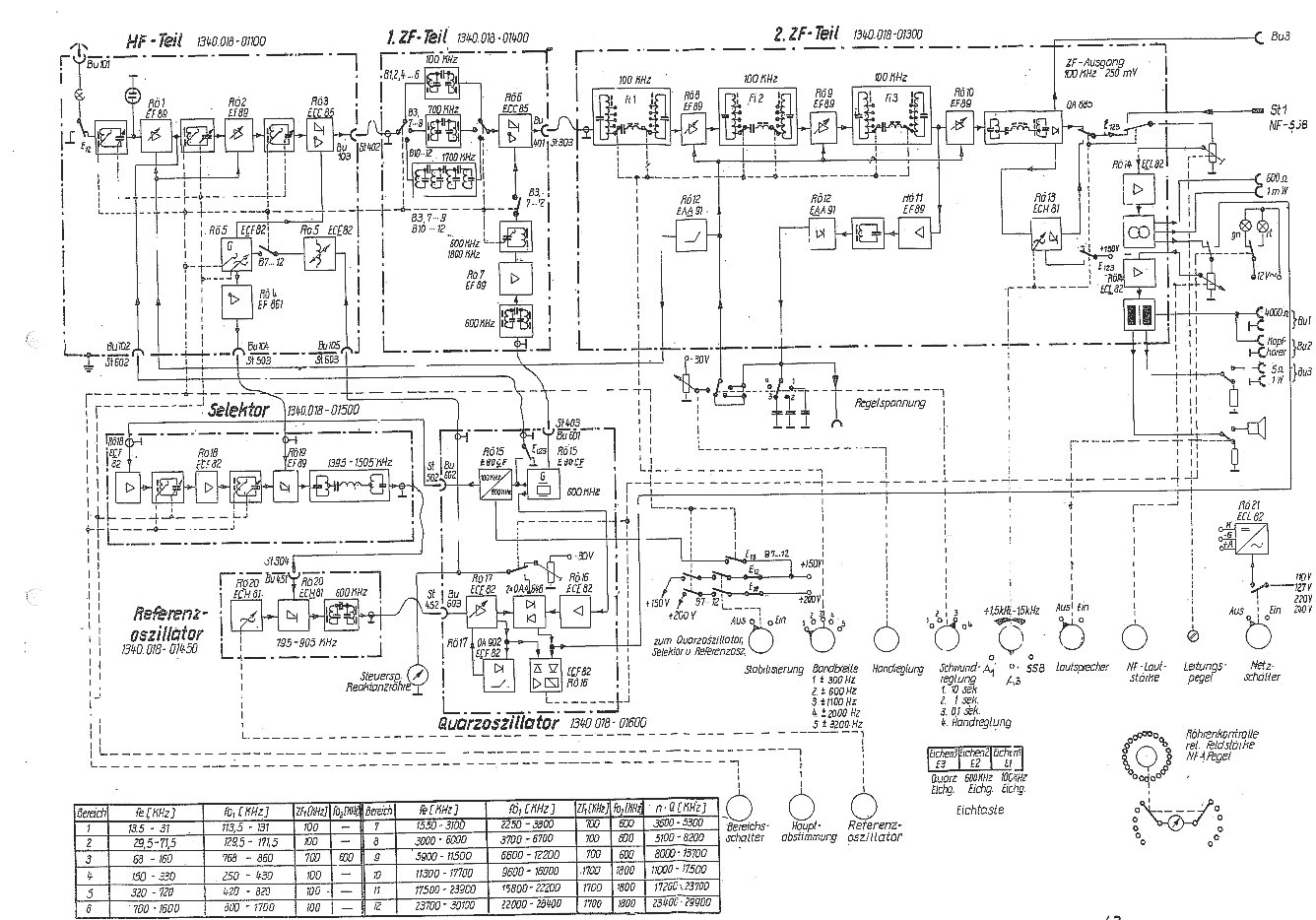

Hallo Frank, nimm mal das obige Blockschaltbild und zeichne eine rote Linie um die Teile, die Du bekommen hast. Gruß, Bernd

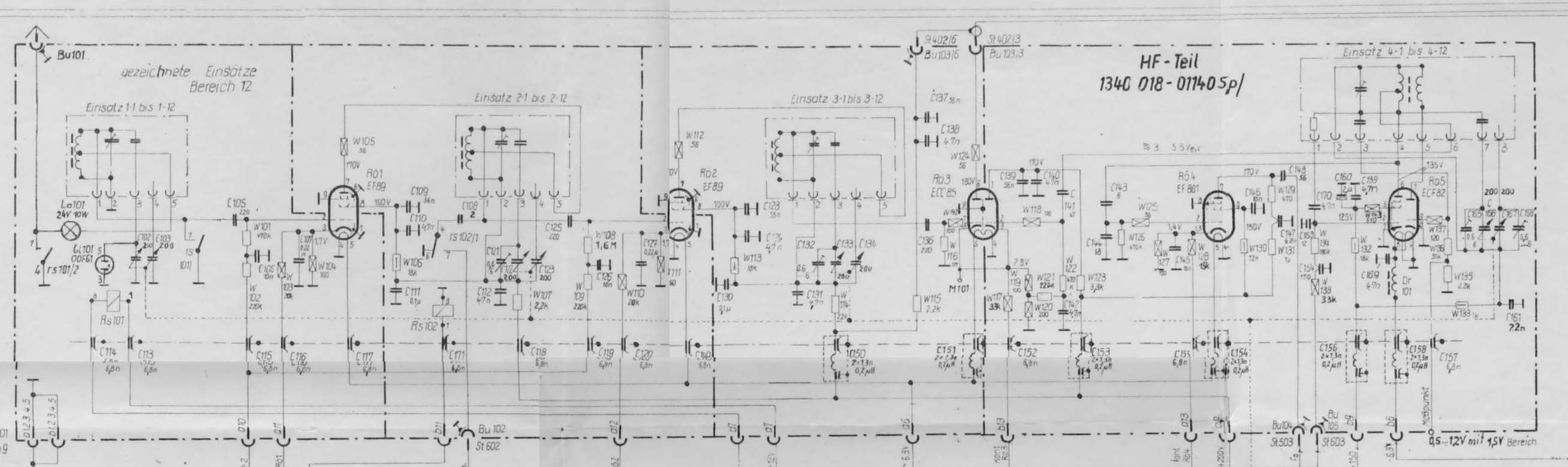

anbei der Plan. Zwei Chassis vom RT67 habe ich auch. Projekt wächst langsam. Gruß Frank
Hallo Frank Falls ich das richtig beurteile, ist zum Glück der VFO und der Drehkondensator enthalten. Wenn man auf die VFO-Stabilisierung vorerst verzichtet, könnte das Teil in Betrieb genommen werden. Legende ~~~~~~~ AGC vorerst auf GND Marker vorerst beide Anschlüsse offen lassen Antennen-Relais muss vermutlich mit Spannung versorgt werden, da sonst die Antenne auf GND liegt Heizung 6,3V anschließen +200V anschließen +150V stabilisieren, evtl. aus den +200V erzeugen mit Glimmstabilisator, jedoch zuerst Stromaufnahme messen Ausgang VFO vorerst nicht anschließen Eingang Reaktanz vorerst auf GND legen ZF-Ausgang Der Schirm führt 200V, die ZF-Koppelwicklung muss diese 200V zur Mischerröhre zurückführen Je nach Empfangsfrequenz erscheint eine ZF von 100 kHz, 700 kHz oder 1700 kHz am Ausgang. Wäre ein Empfänger vorhanden, der diese 3 Frequenzen zu empfangen vermag, müssten nur die Röhren eingstöpselt werden und man könnte dem Teil möglicherweise recht flott ein Lebenszeichen entlocken. Bei so einem Gerät sollte man immer mit einem fehlerhaften Bauteil rechnen, aber das sind die Herausforderungen, die es erst interessant machen. Gruß, Bernd
B e r n d W. schrieb: > Wenn man auf die VFO-Stabilisierung vorerst > verzichtet, könnte das Teil in Betrieb genommen werden. Ein paar Jahre Zeit musst du Frank dafür schon geben. Derzeit gibt es Wichtigeres zu tun. Antennenforschung betreiben, Draht für die "Langdraht" Antenne beschaffen, Isolatoren raussuchen. Im Gartenmarkt einige Säcke HF-Erde besorgen. Außerdem braucht es Zeit, die ganzen Antworten in den diversen anderen Foren, in denen Frank seine Fragen platziert hat, zu verstehen. Frank, was ist eigentliich aus dem UKW-Röhrenradio geworden, das du im Dampfradioforum vor etwa einem Jahr in ähnlicher Weise intensiv in Angriff genommen hast? Die Holzkiste als Chassis mit den Löchern für die Röhrenfassungen war ja fertig.

Leider habe ich keinen passenden Schaltplan gefungen. Drei verschiedene Versionen habe ich im Netz gefunden und keiner ist richtig lesbar. Also muß ich den Schaliplan in eagle neu zeichnen. Gruß Frank
Frank W. schrieb: > jetzt können wir ja wieder zum Thema kommen. > > Also Relais ist ahgekommen. Auf den Überspannungsschutz am Eingang der > Baugruppe verzichte ich. Leider hat sich die Suche nach Röhren, Relais und Buchsenleisten als sehr zeitaufwending erwiesen. Nun brauche nur noch eine ECF82, die bekomme ich auch noch. Da ich ja auch Funkamateur bin hatte ich das Projekt etwas verbachlässig. 2017 muß meine Antennenanlage montiert werden, es sind vier Antennen. 73 Frank

Hallo frank_w, das Vorhaben wird schwierig. Wenn Du das vorhandene Eingangsteil 1340.018 verwenden willst, mußt Du auch eine umschaltbare ZF bauen, weil das Eingangsteil je nach gewähltem Bereich drei verschiedene ZFs (100, 700, 1700kHz) ausgibt. MfG Willi

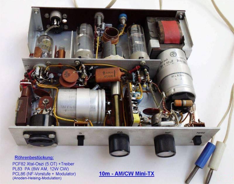

Schönes UKW-Radio mit Röhren. Nur der Stereo-Decoder mit ICs passt da dann doch nicht so richtig dazu. Die 10kHz Tiefpässe für die Rechts-/Links-Signale nach dem Dekoder passen auch nicht so recht zum Tonumfang bis 15kHz der UKW-Sender. Wie einfach man einen Stereo-Decoder mit nur einer Pentode basteln kann, kann man dort https://radio-bastler.de/forum/showthread.php?tid=9640 nachlesen.
Danke, zwei schöne Projekte! Über den ursprünglichen Thread habe ich mich allerdings köstlich amüsiert, besonders wie viele Leute sich auf diesen Humbug eingelassen haben ;-). Ein schönes Pfingstwochenende wünsche ich...
