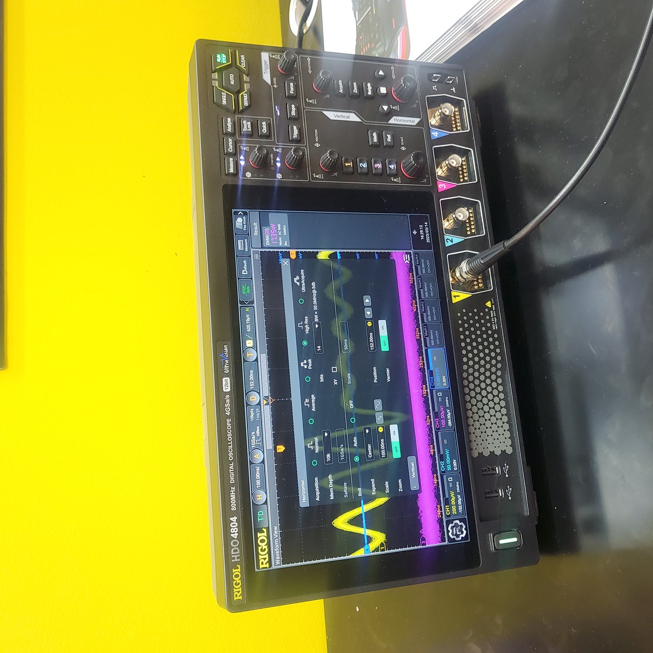

RIGOL – 12bit-Oszilloskope in preiswert, intelligenteres Netzgerät
Mit der HDO1xxx-Serie schickt Rigol Oszilloskope ins Rennen, die mit 12bit-Wandlern ausgestattet sind. Wichtigstes Verkaufsargument der sechs Modelle hohen Serie, deren Bauteilnummern Ähnlichkeiten zum Preiskracher DS1054 aufweisen, ist der sehr geringe Verkaufspreis.
Neben den im weißen Gehäuse angebotenen Lowest-End-Modellen schickt Rigol im schwarzen Gehäuse “fortgeschrittene” Varianten des Produkts ins Rennen. Wichtigstes Verkaufsargument hier ist laut Angaben des Standpersonals das sehr geringe Eigenrauschen

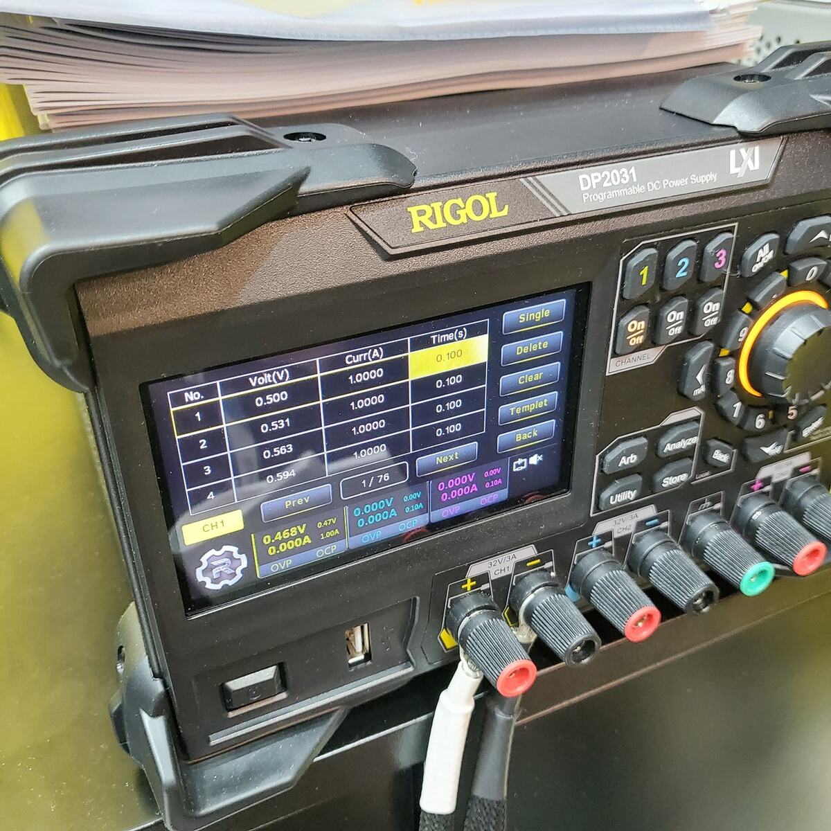

Das DP2031 erweitert die rigolsche Netzgerätefamilie derweil um ein auf Analyseaufgaben zugeschnittenes Modell. Nett auch die Möglichkeit zur Ausgabe “arbiträrer Wellen” – die kürzeste Verweilzeit bei einem der Datenpunkte beträgt laut Standpersonal 0.001s.

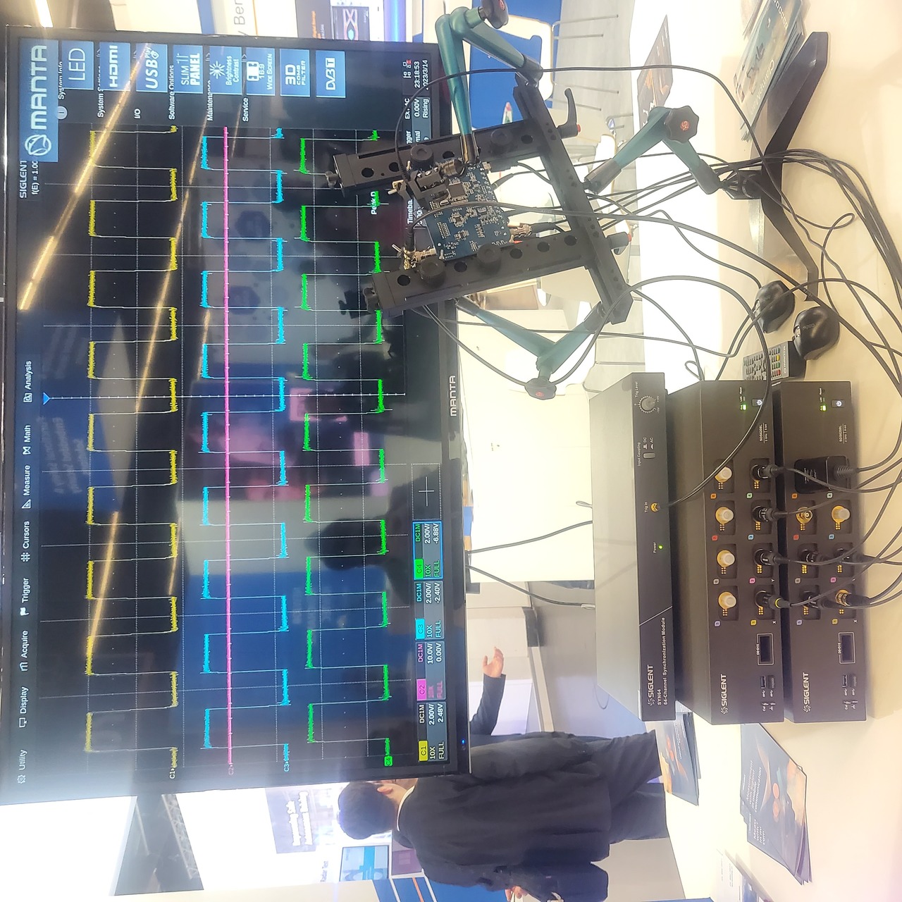

Siglent: bildschirmloses High End-Oszilloskop, 26GHz-VNA
Mit dem SDS6208 wagt Siglent den Schritt zur Wenigkeit – das an sich voll ausgestattete Oszilloskop kommt ohne Bildschirm, und bringt stattdessen einen HDMI-Ausgang mit.
Auf diesem gibt dss Gerät witzigerweise ein Abbild des normalen Schirmbilds aus, es handelt sich also nicht um ein PC-Oszilloskop. Sinn dieser Vorgehensweise ist die Möglichkeit, mehrere Geräte zu kaskadieren und so noch mehr Eingänge zur Verfügung zu haben.

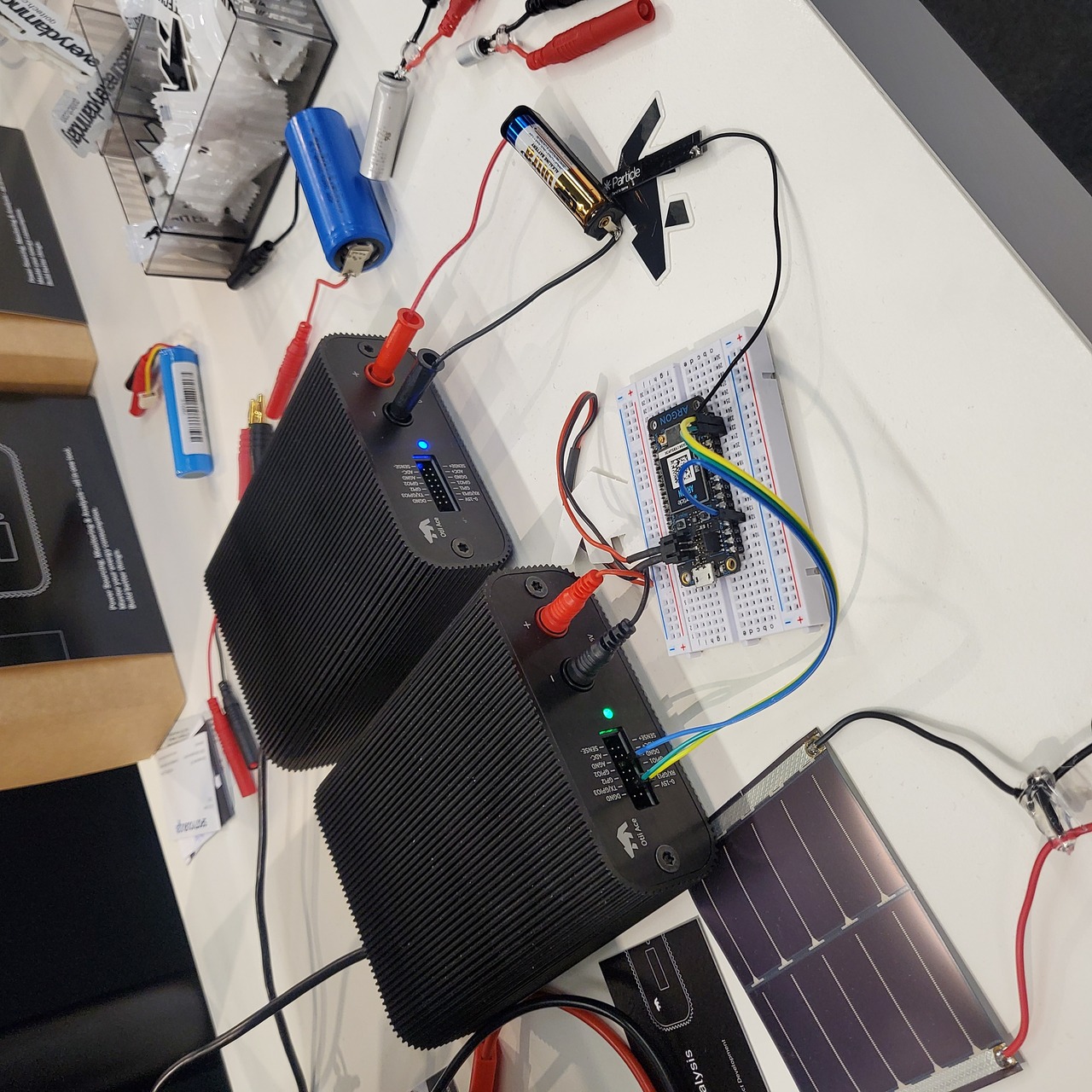

QoiTech – SMU und Batteriesimulator
Das in Schweden ansässige Unternehmen https://www.qoitech.com/otii-ace/ bietet mit dem Otii Ace einen in zwei Versionen angebotenen “Power Debugger” an – das Gerät ist einerseits zum Protokollieren von Energieverbrauch geeignet, kann andererseits auch Batterieprofile erstellen und diese später simulieren.
Interessant ist daran, dass das Produkt in zwei Varianten zur Verfügung steht – eine deckt den Spannungsbereich 0 bis 5V ab, die andere 0-25V.

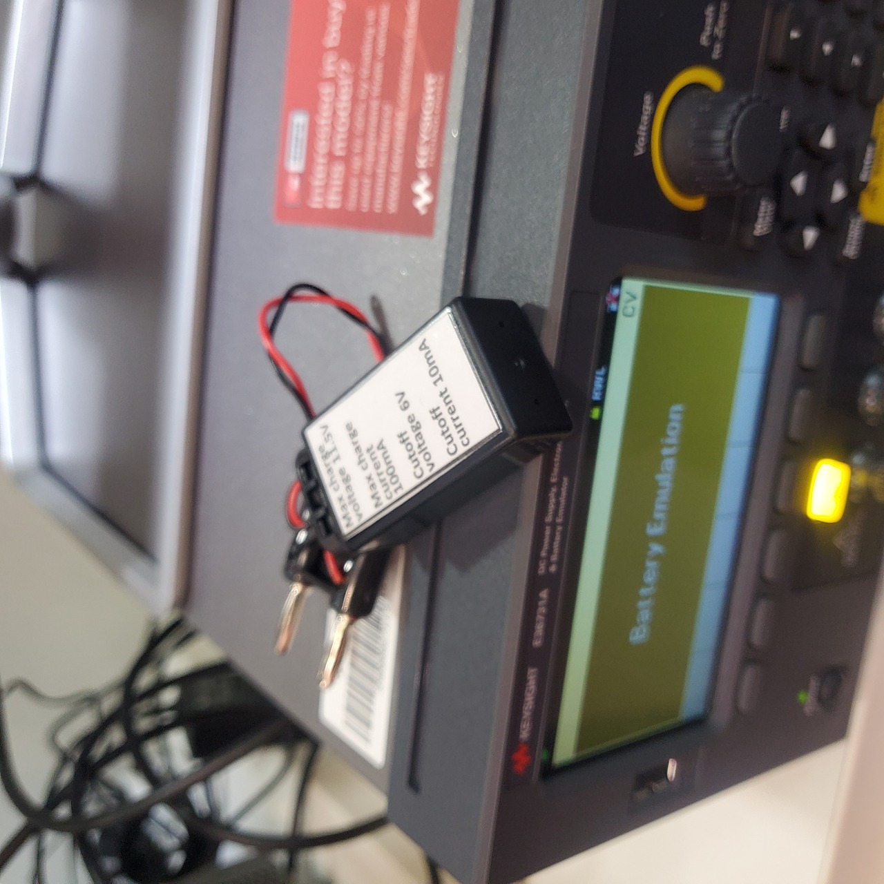

KeySight – SMU und Batteriesimulator
Am Stand der ehemaligen HP-Messgerätesparte sah man ähnliches – der E36731A ist ebenfalls auf das Protokollieren von Energieverbrauch und die Batteriesimulation spezialisiert.
Das Gerät ist laut Standpersonal derzeit noch ein Prototyp, die Auslieferung soll allerdings innert weniger Wochen erfolgen.

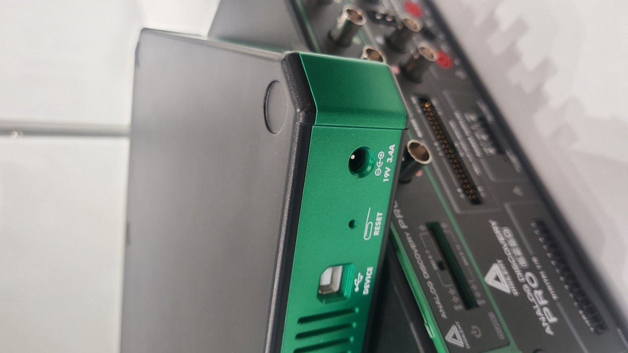

Digilent – Discovery Power Supply
Der für die Analog Discovery-Serie bekannte Anbieter Digilent schickt ein Labornetzgerät ins Rennen, das ebenfalls über den PC steuerbar ist.
Die eigentliche Energieversorgung erfolgt dabei allerdings nicht über USB PD, sondern durch ein seperat anzusteckendes Netzgerät.
Das als DPS3340 bezeichnete Gerät wird um 495USD verkauft. Außerdem gibt es in der Zmod-Familie Zuwachs – das hauseigene FPGA-Lehrsystem bekommt nun weitere Datenacquisemodule eingeschrieben, die bis zu vier analoge Kanäle abtasten.

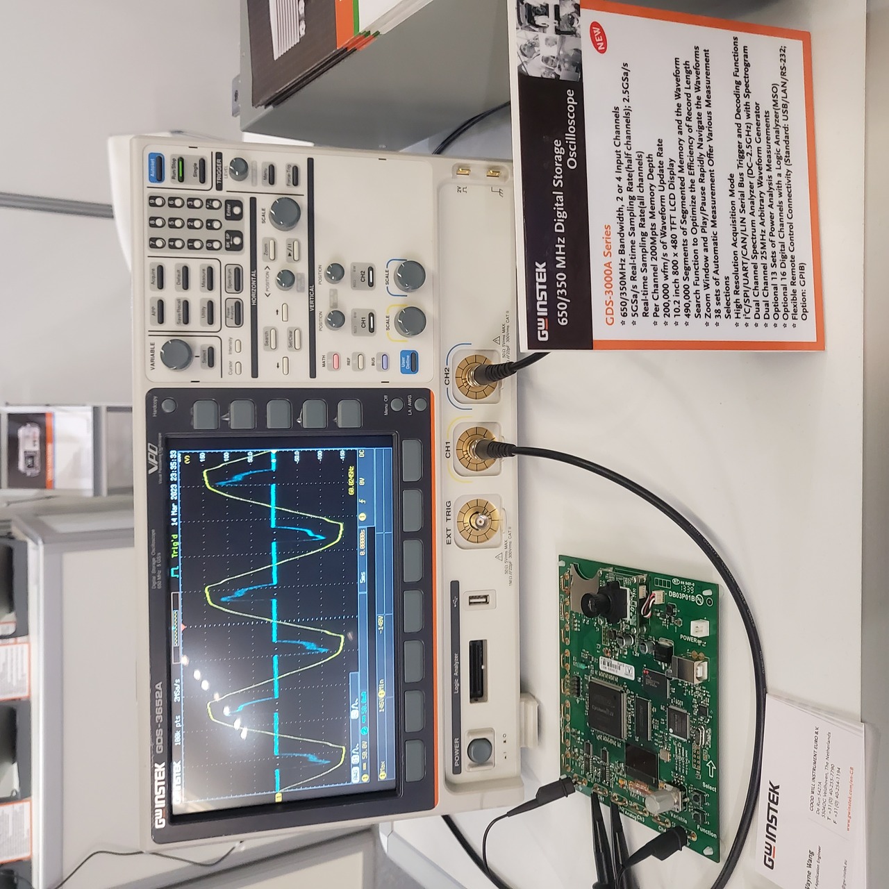

GW-Instek: diverse Neuerungen

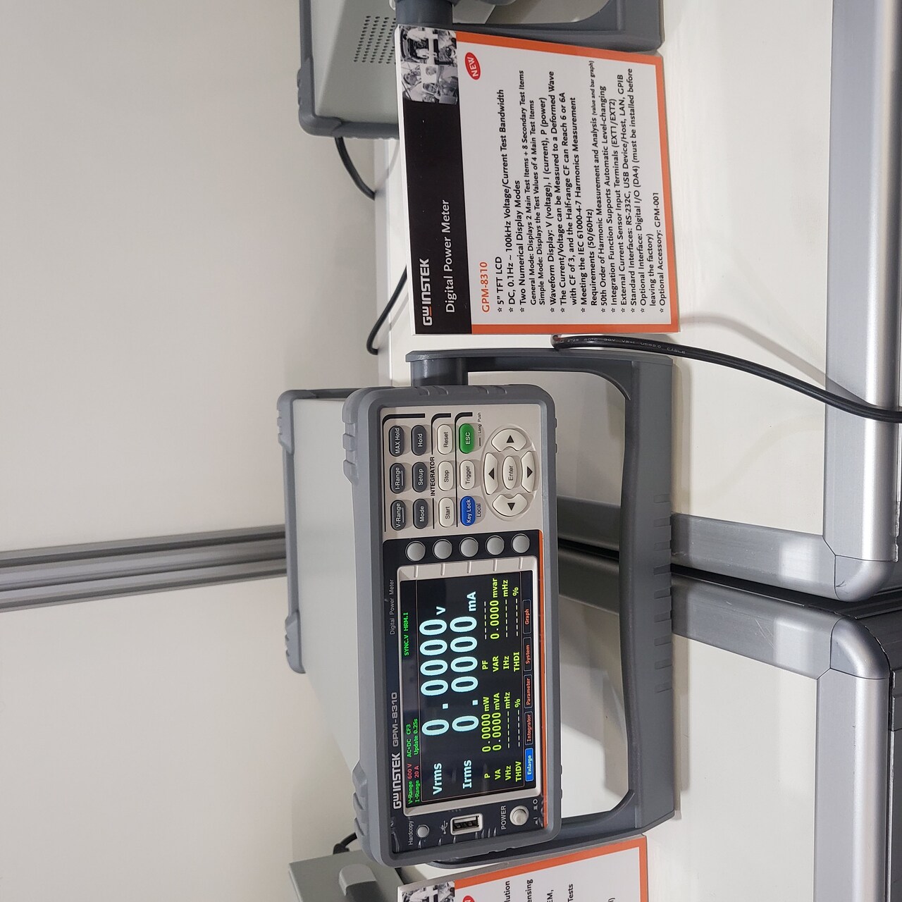

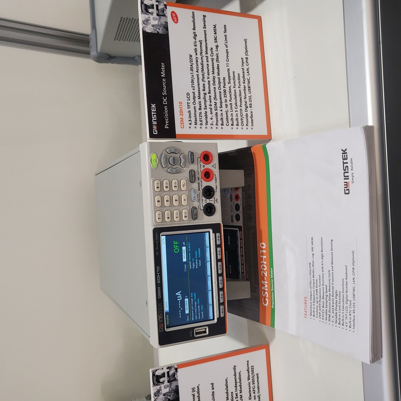

GW Instek verschließt sich dem Trend zur SMU nicht, und bietet ebenfalls ein derartiges Gerät an. Außerdem erreichen die hauseigenen Oszilloskope nun Grenzfrequenzen von bis zu 650 MHz – in der Software implementiert GW Instek derweil mehr Funktionen zur Leistungsmessung. Zu guter Letzt – GW Instek fokussieren mehr und mehr auf den Bereich der Energietechnik und Stromversorgung – steht ein neues Power Meter ante Portas.
