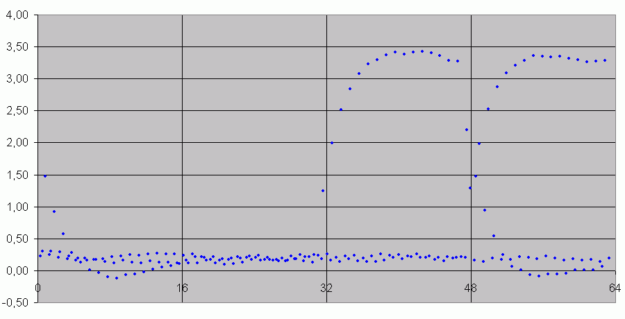

Das Signal wird mehrfach vermessen und die Ergebnisse phasenrichtig überlagert. Aus technischen Gründen müssen dabei mehrere mögliche Kombinationen von Bitfolgen betrachtet werden, weil der Übergang von z.B. 0 auf 1 auch davon abhängt, wie die Historie des Signals und dessen Zukunft aussieht. Es macht z.B. einen Unterschied, ob der Pegel aufgrund von 2 oder mehr Null-Bits schon eingeschwungen ist oder kurz zuvor erst ein 1-0-Übergang stattgefunden hat. Dasselbe gilt für das Folgebit: Bei einem Übergang von 0 auf 1 entsteht gfs ein Überschwinger, der sich im Zusammenspiel mit Reflektionen bei einer Folge 010 und 011 anders abbilden kann. Im folgenden Beispiel werden jeweils 4er-Gruppen durchgespielt und überlagert, also 00->01, 00->10 und 00->11 danach 01->01, 01-10 und 01-11 usw. 3er-Gruppen bei einer ausgewählten Bitfolge würden im Einzelfall ebenfalls genügen. Aus Darstellungsgründen sind hier Punkte statt Linien verwendet, da sich in der schemtatischn Darstellung in Excel sonst ein unschöner Rücklauf ergeben würde. Zudem sind dies die realen Messpunkte des Signals.
Teildatensatz Beginn
Eye-pattern-explain1.gif Signalverlauf der ersten drei Kombinationen 0000.0001.0010
Beim Signalverlauf der ersten drei Kombinationen rangiert die Spannung bei 0,2V-3,2V und zeigt einen overshoot von 0,3V. Die Pegel sind erst in der Mitte des Bits voll eingeschwungen, was auch den Zacken links (abklingende "1" zu Beginn der 3. Gruppe) erklärt.

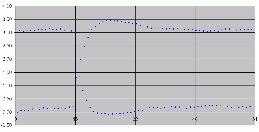

Eye-pattern-explain2.gif Signalverlauf des Übergangs von 0111.1000
Bei den Kombinationen 0111 und 1000 erkennt man den Übergang von overshoot in den statischen Bereich der eigentlich richtigen Spannung, wenn die Bits lange genug stabil bleiben und sich nicht schon im nächsten Takt wieder ändern.

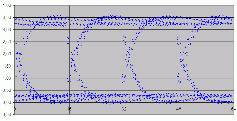

Eye-pattern-explain3.gif Signalverläufe aller Kombinationen überlagert.
Bei sich schnell ändernden Bits kommt immer mehr die Bandbreite des Kabels und der Treiber/Empfänger zur Geltung sodass sich das Auge langsam schließt.
Durch Aufsummieren aller statistisch auftretenden Signalverläufe und Histogrambildung entsteht das eigentliche Augendiagramm.

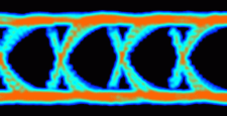

Eye-pattern-explain4.gif Eingefärbtes Augendiagramm
Das 2D-Histogrammbild, das zunächst für jeden Bildpunkt in der T,U-Ebene (Zeitpunkt/Phase sowie Spannung) die Wahrscheinlichkeit für das Auftreten eines Durchlaufs darstellt, wird mit einem Farbprofil ähnlich der Wärmekameras eingefärbt, um die Häufungen zu zeigen. Massgeblich ist letzlich die Breite und Höhe des Auges. Das Zentrum definiert den Punkt, an dem die Abtastung optimal ist.
Zu berücksichtigen sind dabei auch die absoluten Pegel, die jeweils den Empfänger sicher durchsteuern müssen.
