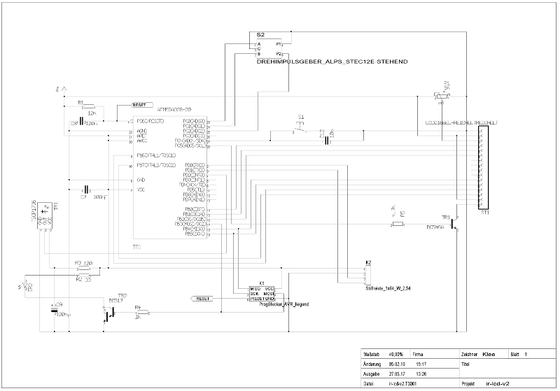

Die Schaltung ist sehr einfach aufgebaut und besteht eigentlich nur aus einem Mikrocontroler mit LC-Display, einem IR-Empfängermodul und einer IR-Senderdiode mit Treiber. Der Aufbau erfolgt auf einer einseitigen Platine und benötigt nur 7 Brücken. Die Platine ist also für Selberätzer gut zu verwenden. Aufgrund der teilweise engen Leiterbahnführung ist etwas Umsicht beim löten angesagt.
Das Layout ist einseitig und enthält sieben Brücken. Daher ist die Platine sicher auch für Selbstätzer geeignet, Der Programmierstecker K1 ist optional. Lässt man ihn weg entfallen drei Brücken. An den Steckverbinder K2 wird ein USB <-> TTL Wandlerkabel angeschlossen. Ich nutze dafür eines, das die Fa. Reichelt für den Raspberry Pi für wenig Geld anbietet. Dieses kabel sorgt auch für die Stromversorgung, entweder über den PC oder im Standalone-Betrieb über ein USB-Netzteil.
Der Kondensator C12 stammt aus dem Originalschaltplan von Klaus Leidinger. Bei mir hat er zu Schwierigkeiten geführt und ich habe ihn ersatzlos gestrichen.

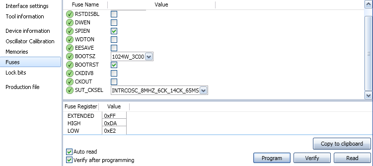

Bootloader
Um die Software bei eventuellen Änderungen bequem auf den Mega328 laden zu können habe ich ihm einen Bootloader spendiert. Um den Bootloader zu aktivieren muß der Taster während des Powerup gedrückt gehalten werden. Die Parameter des Bootloaders sind: 38400 Baud, Protokoll avr109.
Im Download die an den Mega328 angepasste Version. Zur Programmierung nutze ich Avr-Osp II von Mike Henning, den ich in AVR-Studio eingebunden habe. Es kann natürlich auch jede andere Software verwendet werden, die das AVR109-Protokoll unterstützt.
Fusebits einstellen
Wenn der Bootloader benutzt wird, müssen die Fusebits entsprechend eingestellt sein:

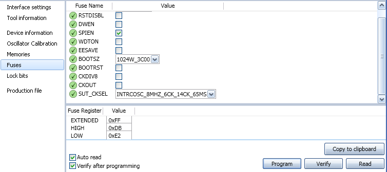

Ohne Bootloader sieht es so aus:
Bei anderen Programmern dementsprechend... anders

Schaltplan als PDF: Datei:Ir-lcd-v2 Schaltplan.pdf
Schaltplan und Layout nur zur privaten Verwendung. Gewerbliche Nutzung nur mit meiner Zustimmung.
