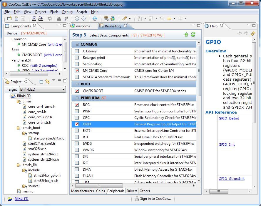

Das erste Projekt
Hierbei hilft der Quickstart-Guide von CooCox ebenfalls weiter.
  • Auswahl "ST"
  • Auswahl STM32F407VG (der Prozessor vom STM32F4DISCOVERY Board)
  • Auswahl der Peripheriefunktionen, für das BlinkLED wird nur GPIO benötigt
  • Frage: "Do you want create a new project now?" mit Yes beantworten
  • Projektname: "BlinkLED" eingeben
  • Nun hat die CoIDE bereits ein Projekt angelegt und noch weitere Häkchen automatisch gesetzt

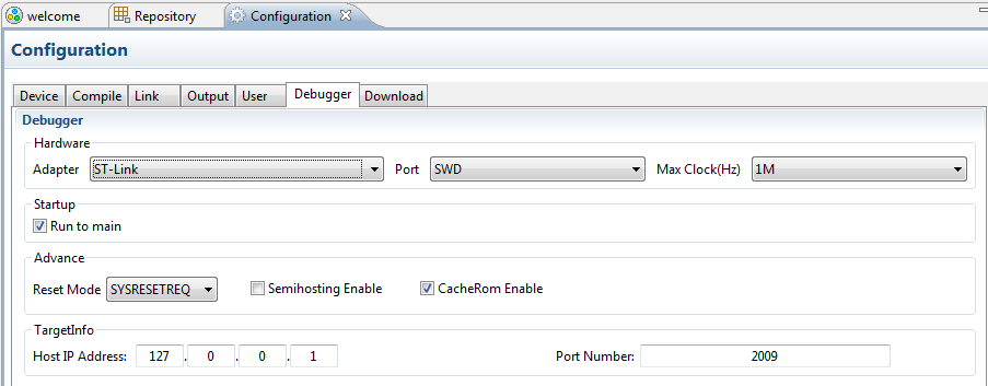

Einstellung der Konfiguration
In der Konfigurations-Ansicht werden erst mal keine Änderungen vorgenommen. Da per Default als Debugger schon der Adapter ST-Link eingetragen ist.

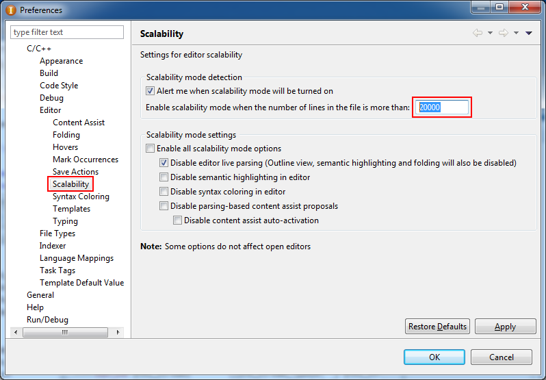

Im linken Baum sind nun einige Dateien enthalten. Die wichtigste ist wohl die "stm32f4xx.h", denn darin sind alle Deklarationen der Prozessor Peripherieregister. Diese Datei ist mehrere 1000 Zeilen groß. Die Bezeichnungen stimmen mit der Dokumentation von ST überein. CoIDE kann diese Datei jedoch nicht komplett darstellen, da nach der Installation nur 5000 Codezeilen berücksichtigt werden und diesen Parameter muss man ändern: Menü "Edit" > "Preferences":

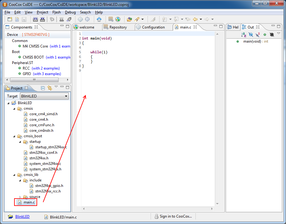

Das eigene Programm beginnt in der Datei "main.c". Diese wird mit Doppelklick geöffnet und es erscheint eine leere main() Routine, mit einer Endlos-While-Schleife. Nach dem Start vom Prozessor wird CooCox diesen schon automatisch initialisieren (Variablen) und anschließend wird in main() gesprungen, ab da ist man selbst für alles weitere was geschieht verantwortlich.
