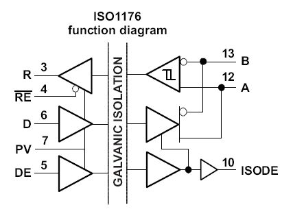

Ein RS-485 Treiber mit integrierter galvanischer Trennung ist der ISO1176 von Texas Instruments. Die galvanische Entkopplung wird nicht durch Lichtübertragung sondern durch ein elektrisches Feld erreicht. -> Kondensator als Isolator. Dies hat den Vorteil, dass man höhere Geschwindigkeiten erreichen kann als mit Optokopplern möglich sind, in diesem Fall 40 Mbit/s.
Galvanisch getrennter RS-485 Tranceiver mit kapazitiver Isolation
