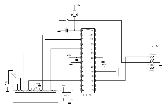

Die Pinbelegung des LC-Displays lässt sich aus dem Datenblatt wie folgt
entnehmen:
| 1 | 2 | 3 | 4 | 5 | 6 | 7 | 8 | 9 | 10 | 11 | 12 | 13 | 14 | 15 | 16 |
| VSS | VDD | VO | RS | R/W | E | DB1 | DB2 | DB3 | DB4 | DB5 | DB6 | DB7 | DB8 | BLA | BLK |
Hierbei ist VSS Masse, VDD die Betriebsspannung von +5V und VO die
Kontrastspannung. Pin 4 bis 6 dienen der Steuerung des Displays. Auf Pin 7 bis
14 erfolgt die Übertragung der Datenbits, 15 und 16 dienen dem Anschluss einer
Hintergrundbeleuchtung, falls das Display über eine verfügt.
Eine Anschlussvariante eines solchen Displays stellt die folgende Grafik dar:
Prinzipiell kann man ein solches Display entweder im 8-Bit-Modus oder
im 4-Bit-Modus ansteuern. Da der ATmega8 nicht gerade über sehr viele IO-Pins
verfügt, habe ich mich für den 4-Bit-Modus entschieden. So spart man 4 Pins am
Controller ein, welche man anderweitig verwenden kann.

Nach dem Aufbau der obigen Schaltung sollte beim Zuschalten der Betriebsspannung
mindestens ein schwarzer Balken zu sehen sein. Das Display kann natürlich auch
an einen anderen Port des MC angeschlossen werden, hierbei müssten aber in der
Bibliothek die entsprechenden Pins abgeändert werden.
