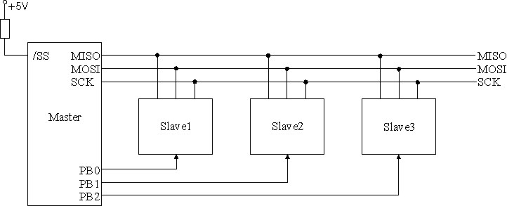

Mit Hilfe des SPI lassen sich sehr einfach busähnliche Strukturen aufbauen, da jede SPI-Komponente über ein Aktivierungspin (Slave Select -> SS) verfügt.
An dieser Grafik kann man auch schon einen wesentlichen Nachteil des SPI erkennen. Augenscheinlich benötigt der Master für jeden Slave einen Pin (PB0...3) um das SPI nutzen zu können. Dies kann in bestimmten Anwendungsfällen die Nutzung des SPI unmöglich machen, jedoch verfügt der ATmega8 über weitere Möglichkeiten zur seriellen Kommunikation, beispielsweise das TWI, welches unter einem eigenen Menüpunkt erläutert wird.
