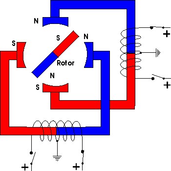

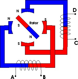

Zur Beschaltung ist am Schrittmotor ein 5 poliger Stecker angebracht, d.h. es handelt sich um eine so genannte Mittelanzapfung. Die folgende Grafik soll dies verdeutlichen.
Man sieht, dass insgesamt 4 Spulen zum Ansteuern zur Verfügung stehen. Das obige Bild stellt natürlich eine Vereinfachung des Aufbaus dar, in der Realität verfügt ein solcher Schrittmotor über wesentlich mehr Polpaare, um ein genaueres Stellen zu ermöglichen.
Prinzipiell kann man einen Schrittmotor im Voll- bzw. im Halbschritt betreiben. Die beiden folgenden Schaltbelegungstabellen sollen dies verdeutlichen.

Die Grafiken für den Halbschritt sehen genauso aus, nur dass noch Halbschritte eingefügt werden, bei denen der Rotor in horizontale bzw. vertikale Lage gedreht wird. Wie die Statorspulen zu beschalten sind, ist obiger Tabelle zu entnehmen.
Der oben abgebildete Motor hätte beispielsweise 4 Schritte, im Halbschrittbetrieb wären es acht. Die maximale Auflösung würde also 45° betragen. Dies ist natürlich nicht besonders genau.

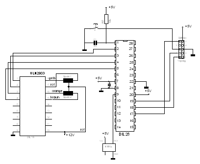

Beim Anschluss des Schrittmotors sind als erstes die einzelnen Adern, welche zum Stecker führen, zu betrachten. In meinem Fall ergab das Durchmessen der Anschlüsse, dass die schwarze Ader die Mittelanzapfung darstellt. Jede der Teilspulen hat einen Widerstand von 18Ω. Nach dem ohmschen Gesetz ergibt sich, wie bereits oben angeführt wurde, ein Strangstrom von jeweils ca. 0,65A. Dieses ist bei der Auswahl der Spannungsquelle zu berücksichtigen. In meinem Fall handelt es sich um ein ausrangiertes 300W ATX Netzteil, somit dürften sich keine Probleme ergeben.

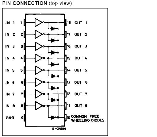

Da der Controller weder die geforderten Spannungen noch die vergleichsweise hohen Ströme liefern kann, muss ein Leistungstreiber verwendet werden. Hierfür empfehlen sich die entsprechenden Treiberchips, welche über den Elektronikfachhandel bezogen werden können. Im Beispiel wird der Schaltkreis ULN2803 verwendet werden. Dieser hat bereits die notwendigen Freilaufdioden integriert. Allerdings ist er nur für 500mA Dauerbelastung ausgelegt. Laut Datenblatt ist es aber möglich, einfach Pins "parallel" zu schalten, um höhere Ströme nutzen zu können.
Die Beschaltung soll wie folgt realisiert werden:
So, nachdem nun alles fertig aufgebaut ist fehlt nur noch das fertige Programm, damit sich der Motor auch dreht. Dieses ist wie in den vorangegangenen Fällen auch unter "Programme" gelistet.

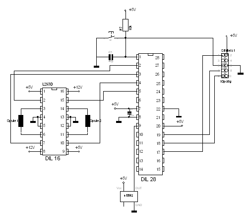

Bipolare Schrittmotoren
Der bipolare Schrittmotor ähnelt vom Aufbau her stark dem unipolaren Stepper. Als einziger wesentlicher unterschied wäre anzuführen, dass die Mittelanzapfung nun nicht mehr vorhanden ist. Verdeutlichen kann das die folgende Grafik.
Mit dieser Vereinfachung in der Schaltungstechnik des Motors geht jedoch leider eine Verkomplizierung in der Beschaltung einher. Hier müssen die Potentiale an den Spulenkontakten ständig gewechselt werden. Dies ist jedoch mit dem oben angeführten Schaltkreis nicht mehr möglich, welcher ja nur Leistung gegen Masse ziehen kann.

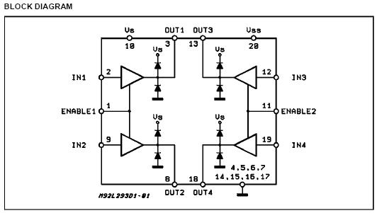

Jedoch ist noch nicht aller Tage Abend, denn auch für diesen Motor existiert ein geeigneter Treiberbaustein. Hierbei handelt es sich um den L293D. Seinen schematischen inneren Aufbau soll die folgende Grafik verdeutlichen.
Wie der Schaltkreis anzuschließen ist, zeigt die folgend Grafik.
Die enable-Pins aktivieren bzw. deaktivieren die integrierten Treiber. Es wäre
natürlich überlegenswert, die beiden Pins auch noch an den Controller
anzuschließen, da man den Schaltkreis dann mit einer einfachen Programmanweisung
in eine Art "Standby" versetzen könnte, indem man beide Pins gegen Masse zieht.
So ließe sich bestimmt Energie sparen, da die Treiber nicht mehr von Ruheströmen
durchflossen werden würden.

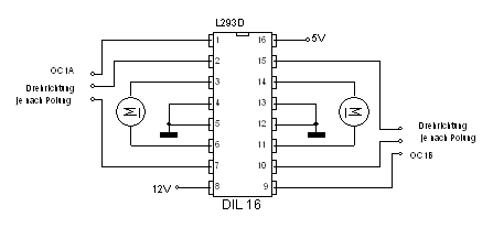

Da jeder Schaltkreis theoretisch in der Lage ist, die gewünschten Aktionen für 2
Motoren auszuführen, kann man bei leistungshungrigeren Motormodellen auch auf
Parallelschaltung der Treiber vornehmen.
Wie aus der obigen Schaltung ersichtlich ist, ist die Beschaltung des L293D trivial. Jeder Motor verfügt über 2 Pins an welchen die Konfiguration der Drehrichtung vorgenommen werden kann. OC1A und OC1B sind die PWM-Ports des Mikrocontrollers zur Drehzahlstellung.
