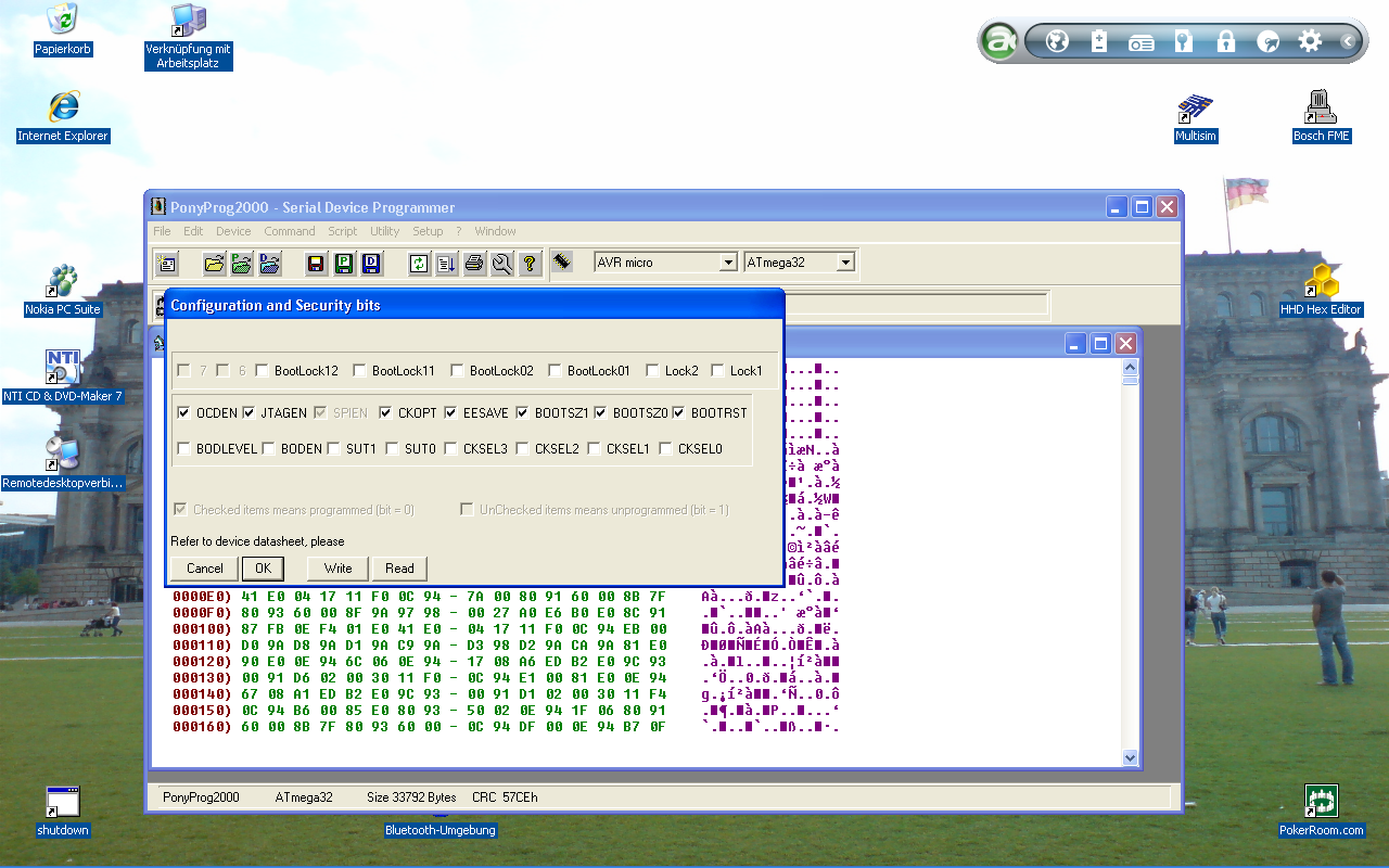

Kann mir jemand sagen ob ich die Fusebits im Ponyprog richtig gesetzt
hab??
Hier mal ein Screenshot.
mfg
Mario
von MarioS (Gast)
Ich habe einfach den compilierten Hexcode drauf. Auf was muss ích die
Fusebits für den Quarz stellen?? 1111 oder 1010?? Da steht beides in dem
Datenblatt beim quarz.  weiß jemand was, wo ich anfange mit der
fehlersuche??
