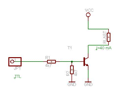

kann der Schalttransistor so funktionieren?
VCC ist 20 V, Ansteuerung TTL durch einen uC.
Der Transistor ist BC546, wobei das je unwichtig ist.
Die Überleggung war, den Schalter "sicher" zu machen. Wenn ich einfach
nur einen Basiswiderstand nehme, kann der Schalter ja flattern.
Wie stellt sich denn der Strom an der Basis ein, den ich zum Schalten
nehme?
Bei einer Verstärkung von 150 muss ich (wenn ich 40mA schalten will) ja
260 uA in die Basis jagen. Ist das hier gegeben?
Wie rechne ich den Strom aus, der hier in die Basis geht? Der wird ja
durch den oberen Widerstand begrenzt.
Wie ist die Spannung über dem unteren? Ist das die Diodenspannung der
BE-Strecke, also 0,7 V?
Danke

von Andreas K. (a-k)
Jens wrote:
> Wenn ich einfach
Warum?
> nehme?
Basiswiderstand

von HildeK (Gast)
Der Spannungsteiler ist schon richtig, korrekterweise sogar notwendig.
Für ein sauberes Design mache ich den R zwischen B und E eher halb so
groß (bei CMOS-0V/5V Steuerung) wie den Basisvorwiderstand. Grund:
Ein Transistor leitet bereits bei 0,5...0,6V bei kleiner Last.
Garantierte Low-Pegel von CMOS-Ausgängen liegen bei <0,5V wenn z.B. der
Ausgang ev. noch eine andere Last treibt. Damit ist der Störabstand
recht klein. Ein Teiler 2:1 liefert dann bei LOW an der Basis <0,16V an
- schon besser.
Außerdem könntest du dann auch zum Ausschalten des T den Treiber auf
'hochohmig' schalten.
>nehme?
Aber sicher! Sogar deutlich mehr (deine Dimensionierung):
Durch R2 fließen 0,7V / R2  = 150µA
Durch R1 fließen (5V-0,7V)/R1 = 900µA
Also in die Basis fließen dann 900µA-150µA = 750µA. du könntest damit
bis zu 110mA schalten.
Man muss allerdings berücksichtigen, dass z.B. bei Transistoren 'B'
deutlich streut, abhängig vom Kollektorstrom ist und auch von der
Temperatur. Also immer Worst-Case-Betrachtungen anstellen und einen
Sicherheitsfaktor von 2 zugeben. Wenn bei deinem Transistor Bmin=150
ist, dann liegst du mit deiner Dimensionierung richtig!
>Wenn ich nur einen Basiswiderstand einbaue, hab ich ja kein festes
>Potential. Da reicht es schon aus, wenn ich mit meinem körpereigenen
>Brummen ankomme.
Ist zwar wenig wahrscheinlich, aber siehe meine Ausführungen oben! Dein
Treiber-IC hat eine relativ niederohmige (<50 Ohm) Quelle als Ausgang,
entweder ca. 5V oder ca. 0V. Und die werden über 4,7k auf die Basis
gegeben. Mit dem Spannungsteiler wird die halbe Spannung mit 2,3k auf
die Basis gegeben. Um noch unempfindlicher zu werden, kannst du auch die
4k7 durch 1k ersetzen.
Aber, wie gesagt, der Spannungsteiler ist die bessere Wahl.
von Jens (Gast)
Ich hatte das mal mit einer FluxLED ausprobiert: Mein Brummen reicht
jedenfalls, um die LED sichtbar zum Leuchten zu bringen (geschaltet über
BC547).
Und da ich mit dieser Schaltung zu testende Module einschalten will,
will ich eben lieber auf Nummer sicher gehen. Ich hab keine Ahnung was
die Dinger machen, wenn sie statt mit 20 mit einer "floatenden" Spannung
durch BRummen versorgt werden.

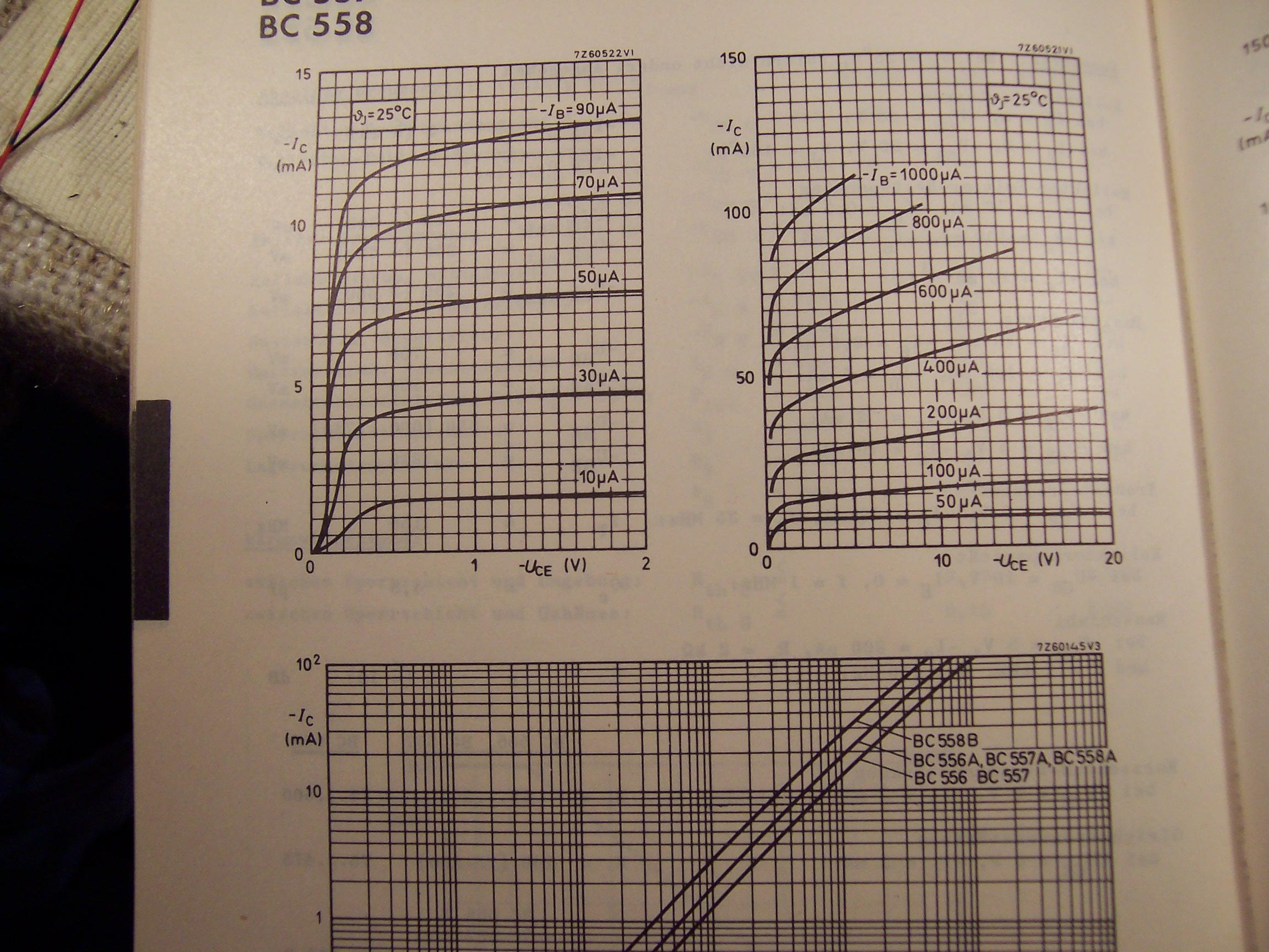

Wenn du den Transistor sauber sättigen willst, ist das etwas hoch
gegriffen.
Bei den meisten Kleinsignaltypen ist das entsprechende Kennlinienfeld
nicht dokumentiert, aber beim BC557 kann ich damit dienen. Für Ic=50mA
sind da mindestens Ib=600µA nötig, um den in Sättigung zu kriegen.
Typisch. Deshalb rechnet man bei solchen Typen für Sättigung eher mit
B=30.
von Jens (Gast)
Danke HildeK!
Dann war die Idee ja doch nicht so schlecht :)
Wenn es ihm egal ist, wieviel Spannung am Transistor draufgeht, dann
passt das. Meist will man jedoch den Spannungsverlust am Transistor
minimieren, und dann sieht das etwas anders aus.
Woher stammt die Angabe Bmin=150? Einem Datasheet des BC547B entnehme
ich ein Bmin von ca. 150 bei Vce=5V. Bei 5V wohlgemerkt. Bei 0,5V sieht
das anders aus.
Im Datasheet vom BC547 fehlt leider das relevante Kennlinienfeld, aber
beim Komplementärtyp, dem BC557, da ist es drin. Und darin lässt sich
beispielsweise ablesen, dass bei Ic=50mA und Ib=400µA ein Vce von 5V
rauskommt. Und ich bei Ib=600µA dem Transistor keinesfalls mehr als etwa
60mA zumuten möchte, wenn Vce sicher unter 1V bleiben soll.
Anbei das Kennlinienfeld, auf das ich mich dabei beziehe. Der BC557 hat
eine geringere Stromverstärkung als der BC547, daher passt das nicht zu
diesem Typ. Aber es illustriert den Zusammenhang zwischen Basisstrom,
Kollektorstrom und Kollektor-Emitter-Spannung besser als Zahlen.
Mit der Rechnung über die Angabe von Bmin bei 5V kommt man eben nur zu
der Situation bei 5V. Weshalb die Rechnung Ib=750µA für Ic=40mA durchaus
in Ordnung ist. Aber die Aussage, dass man damit bis Ic=110mA kommt,
stimmt eben nicht. Dabei würde der Transistor möglicherweise überlastet
und durchbrennen.

Rückgang des B bei großen Strömen anschaut.
Oder, anders ausgedrückt, einen 100 Ohm Widerstand, 5V Versorgung,
schalten Ib=250µA schon durch mit Rest-UCE=250mV (klar, diesen einen Typ
mit diesen in den Spice-Parametern vorgegebenen Werten bei 300K, usw.).
Simuliert mit Microsim Eval, die meiner Tietze-Schenk-Ausgabe beilag.
>und durchbrennen.
Ja, klar. Ich wollte nur verdeutlichen, dass wir in der Sättigung sind,
wenn 40mA gebraucht und 110mA errechnet werden.
Dass du bei Sättigung mit z.B. B=30 rechnest, liegt eher daran, dass ja
der Lastwiderstand den Strom begrenzt und so das Verhältnis IC/IB
deutlich sinkt.
War für mich jetzt lehrreich, dies mal näher anzuschauen.
Mir war bei deiner Bemerkung (18:35) nicht klar, ob ich zuviel oder
zuwenig übersteuere - deiner Ansicht nach.
> deutlich sinkt.
Andersrum, ich gehe mit B=30 in die Rechnung des Basiswiderstands rein
und habe dann die Sättigung gleich mit drin ohne gross Datasheets zu
wälzen und zu interpolieren und ohne lang rumrechnen zu müssen. Und weil
ich BC547 A/B/C, BC337 und BC635 der Einfachheit gleich behandle, obwohl
sie in dieser Hinsicht durchaus unterschiedlich sind. Und beim BC547A
und dem BC635 liegt man mit den 30 ganz gut. Wenn man es ganz genau
wissen muss, weil jedes mA zählt, kann man nachrechnen, aber für
Standardanwendungen tut es die Daumenregel auch.
von HildeK (Gast)
Gut, unsere Betrachtungen konvergieren durchaus!
Jens hatte etwas hilflos gefragt und wir haben ihm einige Anhaltspunkte
geliefert. Auch bei Daumenregeln ist es gut zu wissen, woher sie kommen.
von JensG (Gast)
@HildeK
>- schon besser.
aber eben nur, wenn eine zusätzliche Last (gegen +) mit dranhängt - ist
hier offensichtlich nicht der Fall
Kommt auf die Restströme des µC-Ausgangs an, ob die bereits stören. Aber
auch wenn längere Leitungen an der Stelle mit dranhängen bzw. die
Schaltung in einem verseuchten Umfeld sich befindet, macht sich dann in
dem Falle ein R gegen Masse ganz gut. Auch ich neige in solchen Fällen
immer gern dazu, einen R parallel zu schalten. Allerdings recht
hochohmig so um die 1M, um die Stromaufnahme nicht sinnlos ansteigen zu
lassen (soll ja nur Restströme kurzschließen). Gegen das bißchen Brumm,
was die paar mm/cm Leitung zw. µC und  T einfängt, ist das allemal
ausreichend in einem "normalen" Umfeld.
