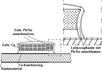

von Michael H* (Gast)
nefarius2001 wrote:
> Das zielt ja nur auf die Geschwinfigkeit, also wie lange es dauert.
> Ist das alles was hinter "die Temperatur ist WICHTIG" steckt?
> Kann ich mir irgendwie nicht vorstellen...
grau ist alle theorie ^^
je länger der ätzvorgang dauert, desto stärker der effekt der
unterätzung. den kannst du im anhang an dem konkav ausgeätzten
querschnitt des leiterzugs sehn.
