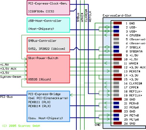

Ich habe vor für einen ExpressCard Slot eine Steckkarte mit Bluetooth
und einem externen USB-Anschluss zu "basteln".
Für das Gehäuse und den Anschluss nehme ich einfach irgendeine billige
ExpressCard-Karte. Der ExpressCard Anschluss hat schon USB Leitungen
drinnen.
Leider hat ExpressCard (wie auch PCMCIA) nur eine 3.3V Leitung.
Bluetooth Modul und USB brauchen aber 5V...
Welche Bauteile kommen da in Frage um die 3.3V in 5V zu wandeln? Für ein
paar Spulen ists ja wohl zu wenig Platz^^
Aber da es ja auch ExpressCard zu USB Adapter gibt müsste es ja
irgendwie gehen. Ein stromfressendes Gerät kann man dann zwar natürlich
nicht an den USB Stecker anstecken, dazu reicht die Power nicht aus,
aber für was kleines und Bluetooth sollte es reichen.
Gibts solche Bauteile einzeln günstig zu kaufen? Oder einen anderen
Lösungsvorschlag?
Weiters hat der ExpressCard Slot so weit ich weiß eine Sicherung, so
dass alles deaktiviert ist wenn keine Karte drinnen ist. Das wäre auch
interessant zu wissen wie das funktioniert..
Ich hoffe das Passt hier halbwegs hinein. Ich habe leider kein anderes
Forum gefunden mit ähnlichen elektro Hintergrund..
Vielen Dank,
lg, supra-fan

von Εrnst B. (ernst)
Er will ja kein PCIe verwenden, er will ja sozusagen nur einen USB-Hub
und einen USB-Bluetooth-Stöpsel in ein Express-Card-Gehäuse einbauen...
Sicher das dort keine 5V anliegen?

von J. T. (Gast)
Hallo!
Mal danke für die Antworten!
Also:
@Travel Rec.
Ich verändere ja nichts direkt an den Laptop. Ich verwende nur ein schon
vorhandenes ExpressCard Gehäuse und löte da an den USB Leitungen das
restliche Zeug an.
Also genauso wie Ernst schon geschrieben hat.
@Ernst
Jop genau so habe ich mir das vorgestellt!
5V gibt es aber wirklich nicht...
Ich hänge einen Plan von der Pinbelegung an für die dies interessiert!
auf http://www.scantec.de/modules.php?name=News&file=article&sid=231
gibts noch zusätzlich einige Informationen!

von J. T. (supra-fan)
(Editieren kann man hier nicht?)
Habe noch zwei interessante Ausschnitte aus meinem Link kopiert:
ad "Sicherung":
Beim Einstecken wird über die Signale CPUSB# und CPPE# detektiert,
welche Schnittstelle auf der ExpressCard implementiert ist womit
schließlich der ExpressCard-Power-Switch R5535 unseres Lieferanten Ricoh
die jeweiligen Versorgungsspannungen auf den Sockel für die eingesteckte
ExpressCard durchschaltet (siehe auch getrennten Beitrag).
ad 5V:
Falls in der ExpressCard selbst auch noch andere Spannungen als 1.5V und
3.3V benötigt werden, muss man diese lokal erzeugen. Ricoh hat für die
Spannungsversorgungen innerhalb der ExpressCard ebenfalls optimale
DC/DC-Wandler und lineare LDO-Regler, um z.B. +5.0V oder +2.5V aus +3.3V
zu erzeugen!
