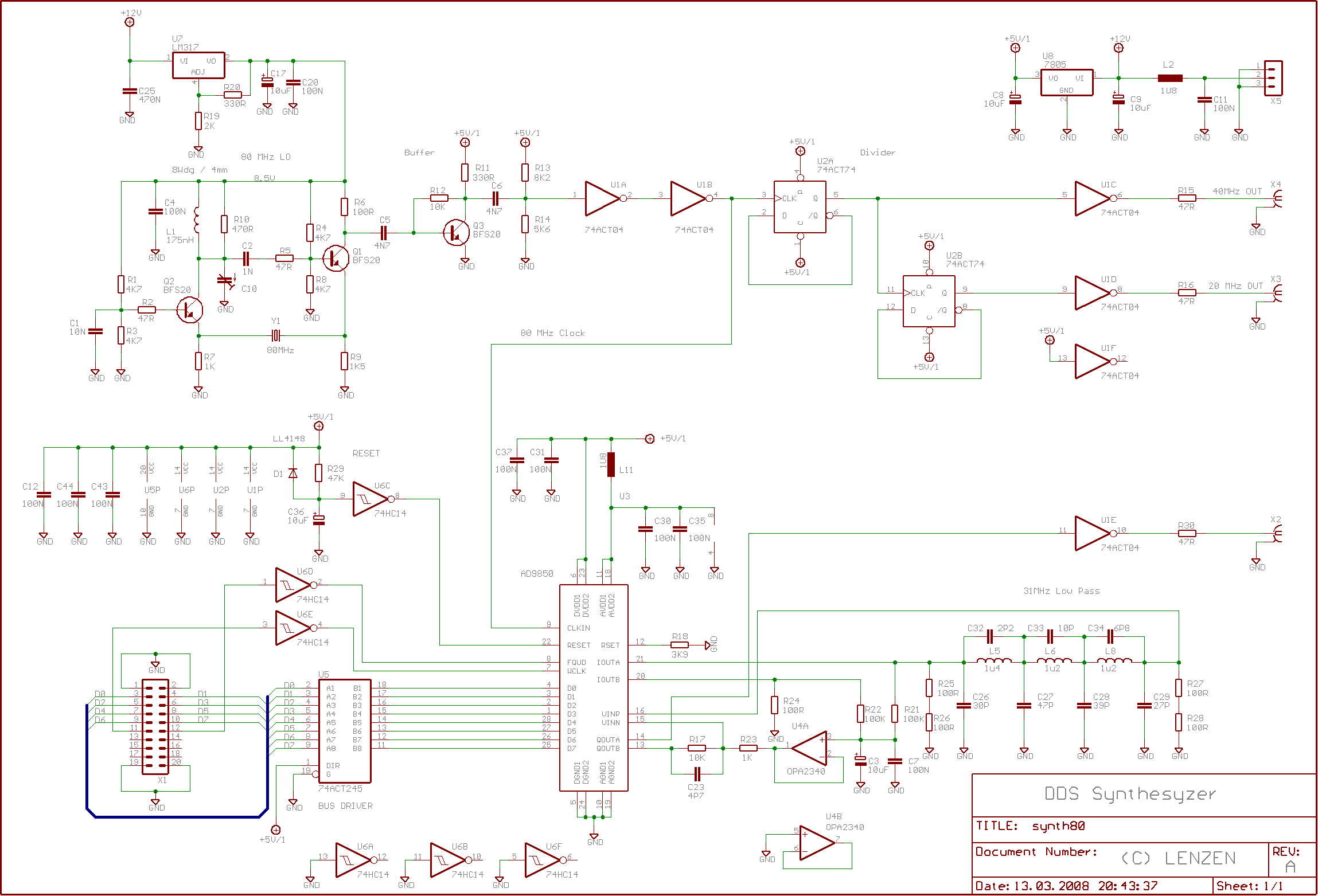

Hallo misterX
Ich habe vor einigen Wochen so einen Rechteckgenerator mit DDS
entworfen.
Frequenzbereich ist 0.. 30MHz.
Es sind zwar auf dem Schaltplan noch andere Teile enthalten aner die
kannst du ja ignorieren.
Gruss Helmi
von 3355 (Gast)
DDS & Jitter ... Ein DDS hat soviel Jitter wie der treibende Clock and
der schaltenden Flanke.
von Daniel R. (daniel_r)
Falsch. Je näher die Ausgangsfrequenz an den Eingangstakt herankommt,
desto größer ist der Jitter. Ist ja auch logisch: Man hat ein großes
Register mit sagen wir mal 32 Bit. Das MSB ist das Ausgangssignal. Zu
diesem Register addiert man immer einen festen Wert dazu. Ist der Wert
klein, muss man oft addieren, bis sich das MSB ändert --> kleine
Ausgangsfrequenz. Ist der Wert, den man addiert sehr groß, läuft das
Register schneller über --> hohe Ausgangsfrequenz. Da der Rest ja im
Register drin bleibt und der feste Wert wieder dazu addiert wird, ist
das Register dieses Mal ein bisschen schneller voll, denn beim nächsten
Mal dauert es einen Additionsschritt länger. Deshalb jittert das Signal.
Beispiel: Unser Phasenakkumulator hat 8 Bit. Wir wollen eine Frequenz
von 10Hz erzeugen und haben einen Eingangstakt von 100Hz. Wir müssten
also bei jedem 100Hz Takt den Wert 25,6 zum Phasenakkumulator
dazuaddieren.
Da das eine Kommazahl ist, rundet man auf 26 auf. Nun beginnt man:
26, 52, 78, 104, 130, 156, 182, 208, 234, 5, 31, 57, 83, 109, 135,161,
187, 213, 239,*10*......*15*....*20*....*25*...*4*
Und so weiter. D.h. die Flanke kommt mal zu früh, mal zu spät, aber
selten richtig. Man sieht das auch schön auf dem Oszi, wie das Signal
jittert.
