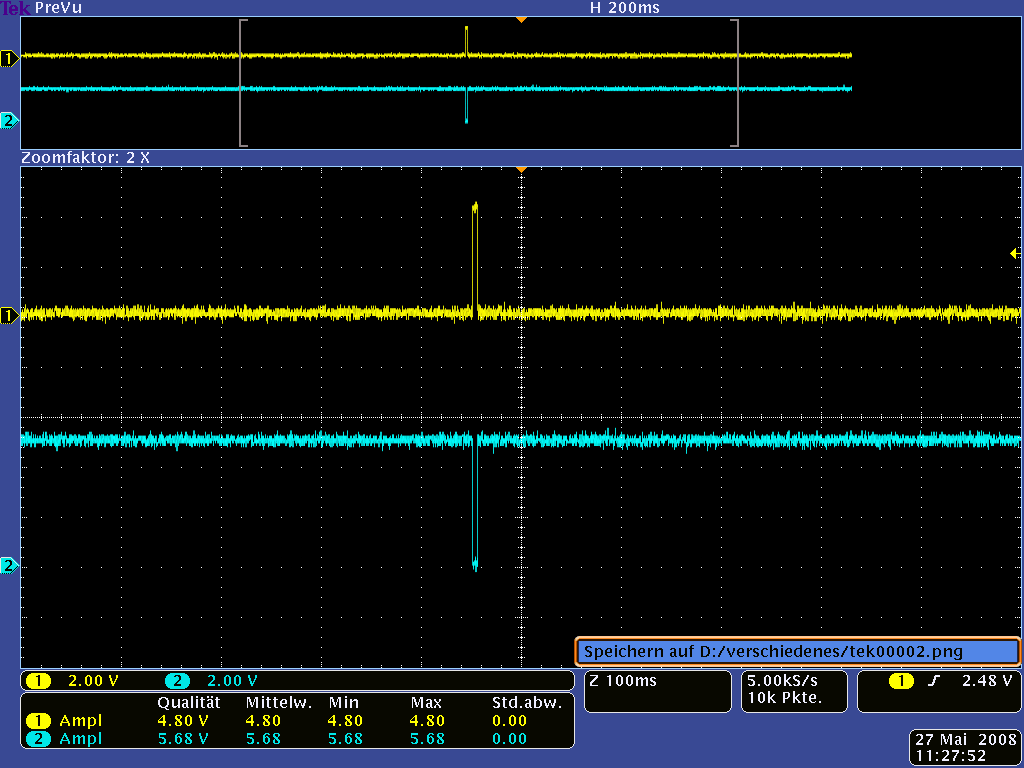

von Elias B. (bouni)
Die Peripherie ist ein Handler.
Ich hab mal ein Bild vom Signal vor und nach dem nand gemacht.
Bouni
Und hier noch ein bild wenn Eingang B vom Handler abgehängt ist!!!
Scheint der Handler zu sein!!
Bouni
Es ist ein Axialhandler zum testen von Dioden undanderen Axialen
bauteilen :)
Das Gelbe Signal geht vom Testsystem in das NAND, das balu kommt dort
wieder raus und geht zum Handler.
Wenn der Handler dran ist geht das Signal nicht auf LOW sonst schon.
Bouni
von Ralf S. (spacedog) Benutzerseite
Was ja dann wohl bedeutet, dass am Pin 5 deines Handlers irgend ein
Potential anliegt.
Was ist denn das für ein Handler (Hersteller, Typ) und was genau willst
du damit erreichen?

von Helmut -. (dc3yc)
Welchen Strom liefert denn der Eingang des Handlers bei Low?
Wahrscheinlich kann dein CMos-Gatter das nicht "sinken". Musst du TTL
verwenden oder einen Transistor hinterher.
Servus,
Helmut.

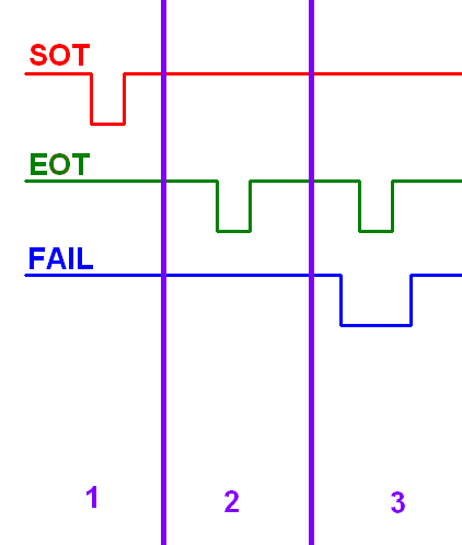

Ich bastel grade wieder mal am Handler:
Ich bin einen entscheidenden Schritt weiter!
Ich versorge das Interface des Handlers mit 5V und GND.
Der handler holt sich das erste Teil und kontaktiert es.
Ich bekomme vom handler den sog. SOT (Start of test) impuls.
Das testsystem gibt mir im erfolgsfall einen negativen impuls am EOT
( end of test ) Pin und der Handler erkennt ein Gutteil und holt sich
das nächste.
Wenn das testsystem das teil schlecht misst, gibt es mir einen negativen
impuls aum FAIL Pin.
Der Handler reagiert nicht.
Ich habe rausgefunden das ich erst einen negativen impuls am FAIL Pin
brauche und anschließend, aber noch während dem FAIl Impuls einen EOT
Impuls.
Dann erkennt der Handler ein FAIL Teil.
Wie kann ich die Zeit des Signals am EOT ein wenig verzögern ?
Ich dachte an irgend etwas mit einem Kondenstaor der das signal zum EOT
Pin im FAIL Fall verzögern soll.
Ich hab aber keinen Plan wo und was für einen C ich nehemn soll.
Die Zeitspanne kann ruhig lange sein, ich habe es mittels "HAND
SCHALTUNG" getestet.
Ich habe schon mittels eines PNP Transistors das signal auf EOT
geschalten, aber wenn die Zeitspanne zwischen fail und EOT zu gering ist
erkennt der Handler ein Gutteil :(
Bin für jeden Tipp dankbar!
Mfg Bouni
Hier noch eine grafik zu den Impulsen die funktionieren.
1: SOT Start des Testvorgangs
2: Gutteil
3: Failteil
Mfg Bouni
