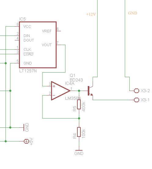

Hallo Community,
habe hier bei einem LM358 ein mir nicht verständliches Problem:
Ansteuerung: 0-2.04V (DAC LT1257)
Versorgung: GND/+12V
R2/R1: ~6
Nun gibt der OpAmp (halb)korrekt eine Spannung von ~0V bis 10.7V aus.
Dies jedoch nicht über die Bandbreite der Ansteuerung, sondern lediglich
über einen kleinen Bereich von ~0.2V-0.4V. Bei allen anderen Spannungen
an Input+ liegen am Ausgang entweder die 0V oder die 10.7V an.
Widerstände habe ich schon mehrfach getauscht...ohne Erfolg.
Hat jemand von euch eine Idee, woran es liegen könnte?
Besten Dank schonmal!
Christoph
von Andreas K. (a-k)
Wier wär's mit einem schönen kleinen übersichtlichen Bildchen?
von Chris D. (chris79)
Gerne :)
Allerdings mit einem eingetragenen R2/R1 von 4. Tut aber ja nichts zur
Sache.
Im Bild nicht zu sehen:
Spannungsversorgung LM358 (ohne Abblockkondensator an stab. Netz
GND/+12V)
Der Leistungstransistor hat aber noch einen Arbeitswiderstand nach Masse
oder nicht? Sonst kann das nicht funktionieren. Die Spannung am Emitter
folgt dann der Basisspannung (um etwa 0,6 V tiefer) wie es sich für
Emitterfolger gehört.
Bei welcher Eingangsspannung den LM358 kommt welche Ausgangsspannung (am
LM358!)? Also 0V=>0V und 1V=>10,xV, oder andersrum? Am Ende sind da noch
die Pins 2 und 3 vertauscht.
Danke an alle und sorry für den Aufwand.
Habe den Fehler gefunden:
So als Anfänger habe ich einfach an schwer zugänglichen Stellen ab und
zu drauf verzichtet, bei meiner zweiseitigen Platine Bauteile mit ober-
und unterseitiger Verbindung zum GND oben und unten zu löten. Hatte
daher am R1 kein GND anliegen.
Naja, wird mir wohl nicht nochmal passieren.
@Christoph Kessler
Da hängt ein Verbraucher dran (eine Spule mit ~5-7 Ohm an X3), muss
zusätzlich noch ein Widerstand da rein?
von I_ H. (i_h)
Widerstand muss zwischen OpAmp Ausgang und Transistorbasis. Merke: Dein
OpAmp ist Spannungsgesteuert, ein Transistor Stromgesteuert. Den
Zusammenhang zwischen Spannung und Strom bekommst du mit einem
Widerstand (R=U/I bzw. hier I=U/R).
von Benedikt K. (benedikt)
Hier nicht. Das ist eine Kollektorschaltung !
von HildeK (Gast)
Nee.
Wenn er die Last zwischen Emitter und GND schaltet, dann ist das so
genau richtig. Der Kollektor hängt ja an VCC also muss die Last an den
Emitter.
von Helmi (Gast)
Wenn du den R5 jetzt an den Emitter von Transistor hängst an statt am
Ausgang vom OP wird deine Ausgangsspannung genauer weil die BE-Spannung
vom Transistor kompensiert wird.
Gruss Helmi
