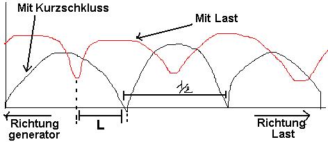

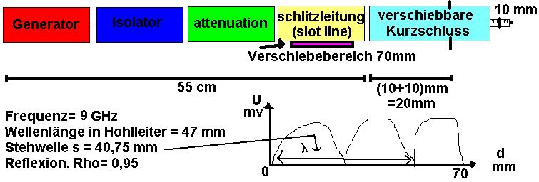

Hallo liebe leute,
Ich möchte Impedanz ein HF-Leitung mit Hilfe des Smith Diagram berechnen
habe gemessen (siehe Anhang) aber kann das nicht auf smith diagramm
realisieren (Zeichnen. kann mir zufällig jmd helfen??
von lara (Gast)
SWR ist ohne Einheit (Druckfehler)
von Martin L. (Gast)
Welche Annahmen machst Du? Ist das Dämpfungsglied so stark, dass man mit
einem 50Ohm Abschluss rechnen kann oder soll die Reflektion dort auch
noch beachtet werden?
Kann man die Messleitung als homogen annehmen? Oder muss man die
Reflektion durch die Sonde berücksichtigen? Ist der Kurzschluss ideal?
Viele Grüße,
 Martin L.
Achja - willst Du wirklich die Impedanz des Hohlleiters bestimmen? Die
ist doch idR. bekannt und man muss das Smithdiagram dafür schon etwas
vergewaltigen. Ausserdem wird es am Übergang "Kurzschluss" zu Hohlleiter
eine Reflektion geben wenn die Impedanz der beiden Hohlleiter nicht
gleich ist weil der Kurzschluss ja auch in Hohlleitertechnik aufgebaut
ist.
Viele Grüße,
 Martin L.
von lara (Gast)
hallo Martin,
ja..es geht um Impedanzmessung (rechnen) mit Hilfe des Smith
diagramms...ich messe in X-Band bereich. ich habe bereit alle Parameter
gemessen (siehe Abbi.) wie reflexion, SWR, F= 9 Ghz, wellenlänge im
Hohlleiter....die Impedanz kann mann rechnerisch bestimmen oder mit
smith diagramm. die Frage wie kann ich die gemessene Parameter in smith
diagram einsetzen um impedanz zu rechnen?
(ich messe mit einer Sonde die im Schlitzleitung eingetaucht ist. und
andere die Position der Verschiebbare Kurzschluss. dann entsteht eine
Phasenverschiebung aber Die amplitude, SWR, R,  bleiben erhalten )
danke Martin
Wo ist denn in der Zeichnung das Messobjekt? Ich sehe nur Bestandteile
der Messeinrichtung. Ein Sprung in der Impedanz würde eine Reflektion an
der Stoßstelle bedeuten, also eine kleine Welligkeit, aber der
Kurzschluß ist eine viel größere Stoßstelle. Wäre es nicht sinnvoller,
mit einem Abschlußwiderstand abzuschließen, um den kleinen Sprung zu
messen?
von lara (Gast)
hallo christoph.
Zur Messung der Feldverteilung im Hohlleiter wird der Hohlleiter
aufgeschlitzt und eine kleine Stabantenne (Mess-Sonde,Draht)
eingetaucht. Durch Verschieben der Sonde entlang der Messleitung lässt
sich der Verlauf der Feldstärke als Funktion von z bestimmen.
es macht natürlich Sinn den Leiter miteinem Hohlleiterabschluss
(Terminator, sumpf)oder schrauben-transformator abzuschliessen.
(siehe 2te Abb.). was meinst du ? ist das sinnvoller?
Ich habe ein Foto meiner (koaxialen) HF-Messleitung hier:
Beitrag "Re: Impedanz bestimmen"
mit "Sumpf" sollte überhaupt keine Welligkeit zu sehen sein, wenn dann
ein nicht angepasstes Leitungsstück dazwischen kommt, gibt es eine
Reflektion, das ergibt leichter Welligkeit. Aus der Amplitude und
Position ergibt sich die Impedanz.
OK. Kannst Du Dein Diagram mit Zahlenwerten an den Achsen versehen? Dann
setze ich mich mal hin und bastel ein Anleitung zur Bestimmung der
Impedanz. Ausserdem brauche ich noch den Wert des Abschlusswiderstands.
(Last)
Viele Grüße,
 Martin L.
