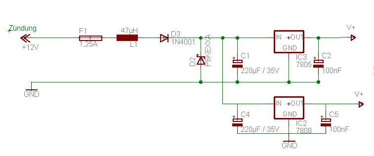

ich bin gerade dabei ein Thermometer zu entwerfen, dass ich in einen
Polo einbauen möchte. Ich habe zur Spanungsstabilisierung einen Link
gefunden, der den Aufbau beschreibt und ihn so übernommen. Meine Frage
bezieht sich eigentlich auf die Verschaltung der beiden Spannungsregler
(7805 und 7809). Da ich für die OPs eine höhere Versorgungsspanung
benötige habe ich einfach einen zweiten Spannungsregler parallel
geschaltet, genauer gesagt nach dem Verfahren kopieren -> einfügen....
Kann ich das so machen oder sollte ich noch etwas beachten.
Leistungstechnische betreibe ich nur ein 2x16 Zeichen LCD und einen
kleinen µC (Tiny 26) mit 5V + zwei Messbrücken, bei denen der Strom aber
äußerst gering ist. Mit den 9V werden nur die beiden OPs (LM324)
versorgt.
Welche Dimensionierung sollte die Überspannungsschutzdiode haben? In dem
Link stand ne 22er.... Die habe ich aber nirgends mehr gefunden. Was
wäre die nächste Stufe, die ich noch verwenden kann (und z.B. bei
Reichelt oder Conrad beziehen kann)?
Über antworten wäre ich dankbar. Ich bin leider kein Elektroniker und
habe mir mein Wissen selbst angeeignet... Deswegen nicht zu schroff
antworten, wenn ich bei der Verschaltung einen derben Fehler gemacht
habe.
Vielen Dank.
MfG
antis

Bei den 9V ist ein LDO nötig (low dropout regulator), sonst geht dem
Regler recht oft die Puste aus, denn ein 78xx braucht so an die 3V
zwischen Ein- und Ausgang. Auch dann kann es beim Anlassen noch knapp
werden.
Beim Symbol für die 100nF hat du daneben gelangt. Das sind üblicherweise
unpolare Keramikondensatoren, d.h. das Symbol dafür ist entsprechend
symmetrisch.
Wenn an den 5V nur der Tiny+LCD hängt, tut's auch ein 78L05.
Die Diode: beispielsweise 1,5KE 22A bei R.

deine schutzdiode solte zwichen 20-30V sein, low dropout regler brauchst
meiner meinung nach nicht im auto haste ja keine 12v sonder ca 14V.
zudem würde ich die +5v auch erst wieder aus den +9v erzeugen spart
nochmals wärme.
sven
Es sei denn, der Anlasser läuft.
Der 7809 benötigt als Eingangsspannung mindestens 11V. Sollten lieber
noch ein paar Zehntel mehr sein, sonst leidet die Regelung etwas. Dazu
kommt die Flusspannung der 1N400x vorneweg. Das würde ich schon bei
12,0V als ziemlich knapp ansehen.
Und deshalb wär's auch besser, die Spannung des 5V-Reglers direkt aus
dem Eingang zu beziehen, nicht aus den 9V, sonst leidet unter den
Anlasser-bedingten Drops nicht nur der LM324, sondern auch der
Controller. Und bei den paar mA des Controllers spielt das keine Rolle -
eher schon der geringere Eigenstromverbrauch des 78L05 (2mA) gegenüber
dem 7805 (5mA).
von Andreas K. (a-k)
Zur Schutzschaltung: In
http://www.dse-faq.elektronik-kompendium.de/dse-faq.htm#F.23 ist die
1N4001 hinter der Suppressordiode. Das ist auch gut so, denn sonst
verreckt im Bedarfsfall diese 1N4001, beispielsweise bei Peaks jenseits
ihrer zulässigen 50V.

@ Andreas: Die Diode habe ich jetzt umgesetzt. Das habe ich leider
falsch übernommen. Aus dem Link hatte ich damals auch meine Schaltung
erstellt.
Zum 9V Spannungsregler:
Da ich das ja alles auf Zündung klemmen werde läuft ja ohne laufenden
Motor ohnehin nichts. Das heißt ich habe dementsprechend auch schon
einem schleichendem Verbraucher vorgesorgt. Wenn das KFZ dann läuft ist
eine Spannung von mehr als 14V zu erwarten, deshalb sollte der
Spannungsregler schon passen.
Zum OP:
Den wollte ich schon nehmen, da ich ihn
1. schon im Baukasten liegen habe und
2. zweitens auch auf die vollen 5V für den ADC verstärken wollte
Zum 5V Spannungsregler:
Ich betreibe ja wie bereits gesagt auch noch ein LCD mit Beleuchtung. Da
kann ich mir das ja mal anschauen wie das mit dem Strombedarf aussieht
und dann evtl noch umschwenken. Falls das gehen sollte, dass ich den
Spannung zweimal runterfahre und zwischendurch meine 9V für die OPs
abgreife, dann kann ich das ja auch noch machen. Das ist dann in meinen
Augen aber auch schon der letzte Schliff..
zur Schutzdiode:
eigentlich steht in der Stabilisierungsschaltung ja auch welche ich
brauche. Habe die damals aber in der Größe nicht finden können. War
gerade noch mal bei Reichelt und die 1,5KE 22A ist da. Das ist also
klar.
Die Beleuchtung kannst du auch direkt aus der 12V-Versorgung betreiben
(also aus den Zweig vor den Reglern aber hinter der Schutzschaltung).
Das wird dann zwar ein Leistungswiderstand, aber die
Gesamtverlustleistung bleibt immer gleich (ausser es ist ein
Schaltregler) und ein Widerstand kommt damit besser klar als ein Regler.
von Marcel V. (antis)
hm...
da sich das Bordnetz nun aber auch ändert und generell schon 14V
anliegen, die auch etwas schwanken, auch wenn die Schutzbeschaltung da
schon einiges beseitigen sollte, wollte ich eigentlich den sicheren Weg
über die 5V gehen. Wäre schaden, wenn die Beleuchtung da flöten geht,
weil da kurz mal ne Überspannung anlag, die die LED zerschossen hat.
Oder ist das eher unkritisch zu sehen?
Wenn du die Hintergrundbeleuchtung auf 100% Maximalstrom bei 14V
auslegst, dann kann sie stärker altern wenn du etliche Sekunden lang 21V
anlegst. Ein paar Millisekunden hingegen macht das LEDs nicht aus. Wenn
du in dieser Weise allerdings am Eingang 23V anlegst, dann geht ohnehin
die Sicherung über die Wupper.
Und wenn du merkst, dass die Beleuchtung bei Volldampf nicht nur dich,
sondern gleich noch das Auto hinter dir blendet, dann gehst du auf 50%
vom Strom, merkst kaum einen Unterschied und sparst auch noch Strom. Und
dann passiert garantiert nichts.
