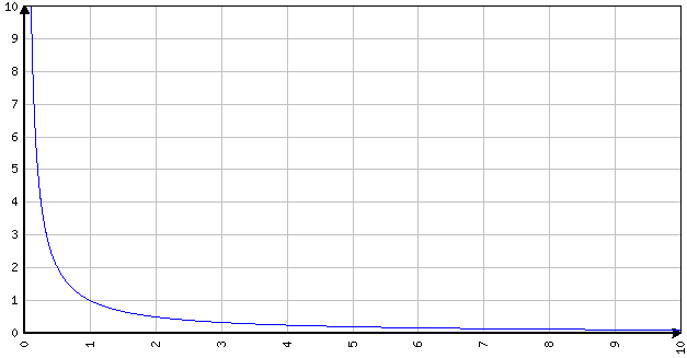

Um meine Frage zu beantworten:
Die resultierende PWM Frequenz ist F_Takt / (N * 2), da für eine Periode
zwei mal getoggelt wird. Wie im Anhang ersichtlich ist das natürlich
nicht linear.
Schon stellt sich die Frage, wie man denn ein Signal mit linear
veränderbarer Frequenz überhaupt erzeugen kann. Geht das nur mit DDS und
dem damit verbundenen Jitter?
von Martin (Gast)
Die Hyperbel habe ich übrigens mit http://www.mathe-fa.de erzeugt,
allerdings prüft das server Programm nicht auf division by zero.

Klar, bei hoher Taktfrequenz und großem Teiler werden die Stufen
kleiner..
Naja, für meinen Zweck reicht mir der Timer mit CTC.
