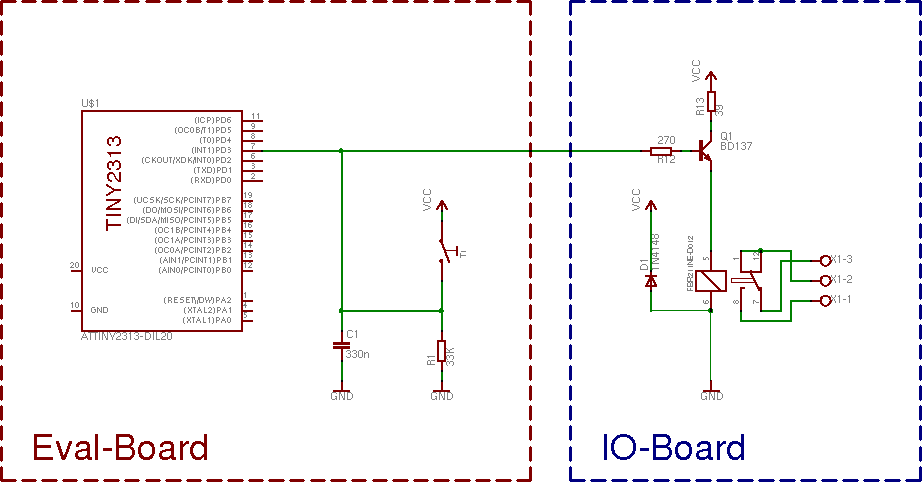

Folgende Situation:
An einem Pin ist ein Taster angeschlossen - und die Verarbeitung klappte
bislang auch ganz gut.
Jetzt soll über den gleichen Pin noch ein Relais gesteuert werden.
Während der Schaltphase des Relais brauche ich den Taster nicht.
Dafür gibt es folgende Saucen:
Erstmal der Bereich aus config.h
 * Inputs
#define PORT_T1 PIND
#define DDR_T1  DDRD
#define PIN_T1  PD2
#define PORT_T2 PIND
#define DDR_T2  DDRD
#define PIN_T2  PD3
Im Timer-Interrupt wird der Taster überprüft:
   if (PORT_T1 & (1 << PIN_T1))
      state.btT1++;
   else
      state.btT1 = 0;
Solange der Taster alleine am Pin war - kein Problem.
Jetzt im Doppel dachte ich, wenn ich das Richtungsregister mit abfrage,
kann ich abfangen, wenn/ob das Relais geschaltet ist und werte das nicht
als Eingabe.
Das wollte ich folgendermaßen umsetzen:
      if (!(DDR_T1 & (1 << PIN_T1)) && (PORT_T1 & (1 << PIN_T1)))
         state.btT1++;
      else
         state.btT1 = 0;
... aber mit dem Code funzt nix mehr.

Der Taster ist über Pulldown-Widerstand angeschlossen und das Relais
(auf einer anderen Platine) hat vor dem Schalt-Transistor noch einen
Vorwiderstand.
Ich hätte gedacht, dass das klappen könnte.

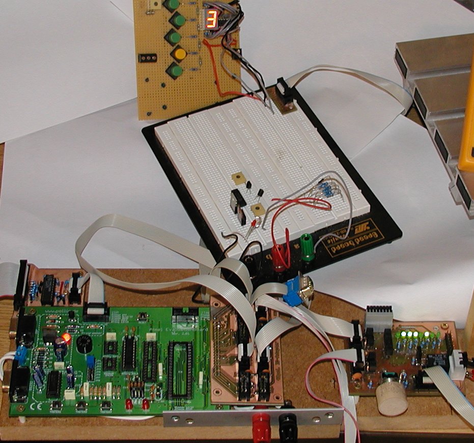

Ich habe ein Bild meines Testaufbaus beigefügt.
Basis ist das Evalboard des bayrischen Resteverwerters, aufgebohrt mit
einem parallelen Programmieradapter (erst zu spät entdeckt, dass mein PC
nix mehr seriell mag), und einem 40pol Adapter, welcher mir jeweils
einen halben Port auf eine 10pol Wanne legt (10pol Flachkabel sind meine
Standardkabel).
Daneben ist eine IO-Testplatine mit dem Drehencoder, einem vollen Port
auf LED gelegt (wählbar zu schalten gegen Masse oder gegen Vcc) und
durchgeschleift und eben das Relais.
Das Relais geht über den freien Kanal des Drehencoderkabels und auf dem
Pin liegt der Taster des Evalboards.
Oben sieht man noch ein 7segment Element über Schieberegister und 10pol
Steckbrettadapter und fliegender Verkabelung angeschlossen.
Die Ports sind so belegt:
Port B low nibble: low nibble LED-port Anzeige
Port B high: Schieberegister zu Segment-Anzeige
Port D low: Drehencoder, onboard Taster und Relais
Port D high: high nibble LED-port Anzeige (es fehlt das höchste Bit)
Bislang hatte ich keine Probleme, den Taster abzufragen, deshalb suche
ich auch kein Problem in der Hardware.
> Wie es geht, steht hier:
Sorry, Peter, aber das ist mir zu hoch. Warum sollte ich eine Komparator
nehmen? Wie gesagt, der Taster funktioniert mit der einfachen Abfrage
problemlos.
Die Tasterprüfung läuft in einem Timer-ISR, die Verarbeitung der
erkannten Tasten wird in main() durchgeführt.
> Sollte so gehen.
Hm - das ist genau mein Dilemma. Mit dem "Trivialcode" wird der Schalter
erkannt. Frage ich aber zusätzlich das Pin-Richtungs-Register ab, wird
kein Taster mehr erkannt (ohne jetzt das Relais geschaltet zu haben -
also gleiche HW-Voraussetzungen).

Für mich sieht es so aus, dass ich schaltungstechnisch Taste und Pin als
Ausgang gleichzeitig nehmen will.
Softwareseitig natürlich nicht gleichzeitig.
So wie ich Deine Beschreibung bei der Komparator Geschichte verstanden
habe, ist der Taster durch die LED nimmer auf High gekommen.
Das Problem liegt ja bei mir nicht vor. Schaltungstechnisch sind beide
ja schon von Anfang an auf der gleichen Leitung. Und der Taster wird
zuverlässig erkannt (geht also auf high).
Dürfte ich Dich einmal bitten, die Schaltung beiseite zu lassen und Dir
meine Codezeilen im ersten Post anzuschauen?
Ich würde gerne verstehen, warum ich mit der zweiten Abfrage keine
Tastendrucke mehr erkennen kann.

von Peter D. (peda)
Dann mußt Du schon einen compilierbaren Code schicken.
Mit den 4 Zeilen kann keiner was anfangen.
Ich weiß ja nicht, wie das DDR_T1 steht und was das state.btT1 für ne
Funktion hat und woran Du die Fehlfunktion erkennst (was der Unterschied
zwischen Fehlfunktion und Funktion ist).
Die Schaltung wäre auch wichtig.
Peter
Ich habe die Schaltung mal nur für den Pin, um den es geht, gemalt
(hatte keine Lust, das ganze Evalboard abzupinseln).
Wie durch die gestrichelten Ränder angedeutet, handelt es sich um 2
Platinen, die über Flachbandkabel verbunden sind.
Bei dem 40pol-Adapter ist noch ein 100n-Blocker pro Stecker zwischen Vcc
und Masse.

von Peter D. (peda)
Santiago wrote:
> aus dem Grunde hatte ich den Auszug aus der config.h mit gepostet
> (erster unterlegter Bereich). DDR_T1 entspricht DDRD
Ja, aber wann werden sie denn gesetzt/ausgewertet?
> und state ist eine
> Struktur mit globalen Variablen, von denen eine btT1 heißt und ein
> Zähler ist.
Das ging aber nicht aus dem config.h-Auszug hervor.
Ob Dein Code funktioniert, hängt davon ab, wann vor dem Abfragen der
Taste das DDRD wie gesetzt wird. Und genau das sieht man immer noch
nicht.
Da sieht man schon viel klarer.
Der Taster ist also high-aktiv, was man vorher auch nicht wußte (Taster
sind meistens low aktiv, um den Pullup zu sparen).
Ein Kondensater an nem Ausgang ist ein ganz böses Foul, da fließen dann
immer riesige Umladeströme.
Und sobald man den Taster drückt, muß erstmal der Kondensator geladen
werden, dieser Spannungseinbruch auf VCC könnte den brownout-reset
auslösen.
Solange der Taster gedrückt ist, zieht das Relais, da ists wurscht, was
der AVR macht.
Peter
