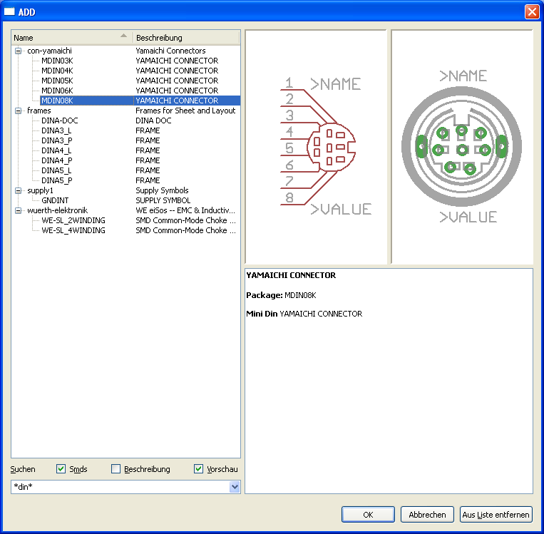

Hallo, ich brauch ne Brille
wo bitte findet ein Newbie einen PS/2 und USB Buchse in Eagle(Light) ?
Danke im vorraus

mal generell zur suche: für eine volltextsuche nach teilen von wörtern
brauchst du wildcard-character. bei eagle sind das '*'
beispiel: du suchst nach usb-buchsen (A oder B, mini?), dann lautet dein
suchbegriff:
*usb*
usb-stecker findest so recht schnell. für die ps/2-buchsen müsstest du
evtl die ganzen con-libs mal durchgehn, oder dich nach den verschiedenen
namen dafür mal umsehn. bei reichelt heißen die glaub ich diodenstecker
oder DIN-steckverbinder.
von yalu (Gast)
con-yamaichi
von yalu (Gast)
Nachtrag: In con-yamaichi sind die Mini-DINs (PS/2). Die USBs findet man
auch leicht mit der Suchfunktion.
von Thorsten .. (tms320)
Ist aber leider nur die 180° Variante.
von yalu (Gast)
Es gibt stehende und abgewinkelte in dieser Bibliothek, die
abgewinkelten in mehreren Varianten. Oder was meinst du mit "180°
Variante"?
In der Lib, die bei Eagle 5 dabei ist, gibt es nur die stehende
Variante, oder übersehe ich da was?
von Michael H* (Gast)
bei der lib zu 4.16 zumindest sind auch liegende varianten. schau dir
doch mal die con-yamaichi ohne den din filter an.
von yalu (Gast)
Die liegenden gibt es auch in 5.0.0. Sie heißen MD*, MDSSV* und SSV*.
Ein "DIN" kommt im Namen nicht vor, weswegen man mit der Suchfunktion
praktisch keine Chance hat, sie zu finden :)
