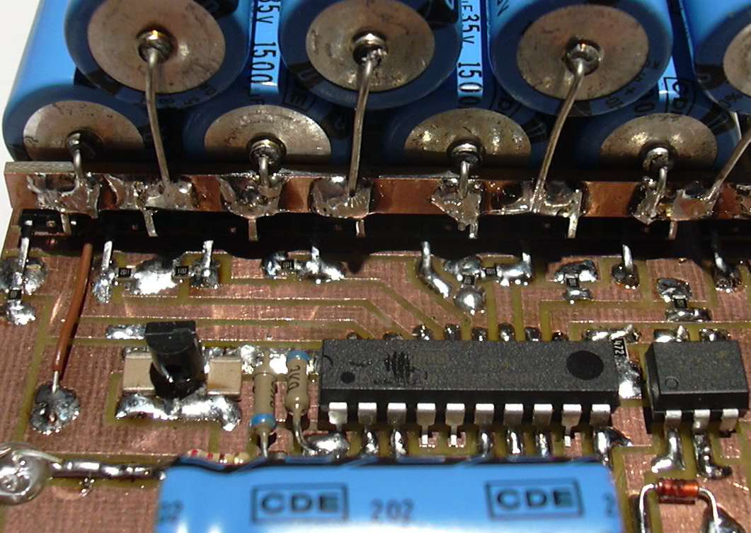

von Hannes L. (hannes)
Naja, es soll Leute geben, die pappen auch 'n Tiny2313 DIL nach
SMD-Manier auf die Lötseite und bestücken FETs und Elkos in 3D... ;-)
von ... .. (1hdsquad)
Auuuuua, das sieht böse aus...
