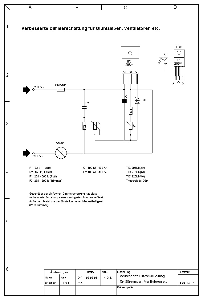

Hi! Ich möchte meinen Ventilator gerne stufenlos drosseln. Nun ist ja der Motor eine induktive Last. Welche Methoden zur Regulierung kommen in Frage: Phasenanschnitt Phasenabschnitt Pulsweitemodulation lg PoWl
ja, ist denke ich mal ein asynchronmotor. Hat 60W. Hinten ist noch ein Stufenschalter für 3 Stufen. Ich denke man kann hier einfach verschiedene wicklungen dazu- und wegschalten.

>ja, ist denke ich mal ein asynchronmotor. Glaub ich kaum. Ist wohl eher ein Universalmotor. ein Beispiel für eine Stufenlose Regelung: http://www.aaroncake.net/circuits/dimmer.asp Oder für 40 Euro fertig zu kaufen: http://www1.conrad.de/scripts/wgate/zcop_b2c/~flN0YXRlPTE5MjAwMDYwNQ==?~template=PCAT_AREA_S_BROWSE&glb_user_js=Y&shop=B2C&zhmmh_lfo=&zhmmh_area_kz=&product_show_id=537373&gvlon=&p_init_ipc=X&p_page_to_display=fromoutside&~cookies=1&scrwidth=1280 Oder noch besser, nimm die Schaltung im Anhang.

Paul Hamacher wrote: > Ja, sry, hast recht. Wird ein Universalmotor sein. Nein, es ist entweder ein Spaltpolmotor oder ein Kondensatormotor. Universalmotoren sind Kollektormotoren, wie sie z.B in Bohrmaschinen, Staubsauger, Küchenmaschinen usw. eingesetzt werden. > Hm, kennst du seiten wo ein wenig erklärt wird was bei Induktiven Lasten > noch zu beachten ist? Das einzige, was ich weiß, ist, dass das > Stromflussminium nicht im Nulldurchgang liegt sondern theoretisch weiter > hinten. Das würde ja bedeuten dass wenn ich den Triac im Nulldurchgang > einmal zünde, der Motor noch bis über den Nulldurchgang hinaus Strom > krigt. > > lg PoWl Jetzt bau Dir doch einfach mal eine einfache Phasen*an*schnittsteuerung auf und probier es aus. Beispiele wurden ja weiter oben schon genannt. Die meisten Wechselstrommotoren lassen sich recht problemlos damit steuern. Wenn nicht, merkst Du es schnell, der Motor brummt dann meistens oder dreht sich überhaupt nicht oder "kippt" ab einer bestimmten Drehzahl auf Maximaldrehzahl. Das ist aber immer vom Motor abhängig und lässt sich nicht pauschal beantworten. Gruß Stefan

>Die meisten Wechselstrommotoren lassen sich recht problemlos damit >steuern. Wenn nicht, merkst Du es schnell, der Motor brummt dann >meistens oder dreht sich überhaupt nicht oder "kippt" ab einer >bestimmten Drehzahl auf Maximaldrehzahl. Das ist aber immer vom Motor >abhängig und lässt sich nicht pauschal beantworten. Oh Mann. Seit wann kippt ein (asynchron)Motor auf Maximaldrehzahl? Schon mal die Drehmoment-Drehzahl Kennlinie gesehen? Ich bin auch der Meinung dass hier ein Spaltpol- oder Kondensatormotor drin is. Univeralmotoren will sich denk ich keiner in nen Lüfter bauen wegen der Lautstärke. Phasenanschnittsteuerung is dann aber nix. Hab auch einen solchen Lüfter mit Phasenanschnitt-Dimmer. Wirklich Freude macht's nur bei voll aufgedrehtem Dimmer (keine Anschnittsteuerung). Sobald man die Phase anschneidet, brummt's mit 100Hz und an der Drehzahl tut sich net so viel. Die Drehzahl von Drehstrommotoren (darunter zähl ich jetz auch mal oben genannte - außer natürlich den Universalmotor) stellt man über die Frequenz der Speisung. Richtig macht man's mit nem Frequenzumrichter. Der kostet aber bestimmt das Doppelte (oder mehr) vom ganzen Lüfter. Also entweder mit Phasenanschnitt ausprobieren oder nen richtigen Lüfter kaufen (mit mehr Stufen oder sogar stufenlos).

Motore sind träge Lasten. Mach Vollwellendimmer, dann brummt auch nix und Spannungsspitzen gibbet auch keine.

Paul H. schrieb: > Ich möchte meinen Ventilator gerne stufenlos drosseln. Nun ist ja der > Motor eine induktive Last. "Motor" ist ein weites Feld. Paul H. schrieb: > ist denke ich mal ein asynchronmotor. Hat 60W. Hinten ist noch ein > Stufenschalter für 3 Stufen. Dann wird es wohl ein Spaltpolmotor sein. Da ist die beste Option zur Drehzahlregelung ein Frequenzumrichter. Ist aber aufwendig.

Der Urpsrungsthread ist schon 7 Jahre alt. Beim verbauten Motor handelt es sich um einen Kondensatormotor. Der wäre in der Tat am besten mit nem Frequenzumrichter zu steuern, ich habe mir allerdings irgendwann mal einen kleinen 230->110V Trafo besorgt und den dem Ventilator vorgeschaltet. Damit läuft der Motor zwar herzlich ineffizient aber immerhin langsamer. Das Brummen ist auch recht leise. Mittlerweile bekommt leider das Gleitlager langsam einen Lagerschaden weshalb es trotz regelmäßiger Ölungsversuche immer mal wieder zu quitschen beginnt. Der Ventilator hat bald ausgedient und um einen Frequenzumrichter zu bauen habe ich keine Zeit. Was solls, man kann nicht alles haben ;-)
