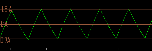

von Bastler (Gast)
Moin,
soweit ich das hier entnommen habe, wird bei dir der FET über einen
100-Ohm Widerstand von einem Pin des Pic angesteuert.(?) Das macht nach
der Konensatoraufladeformel(mit t/tau=2) 30us pro Flanke, wo der FET
neben den Leitverlusten noch Schaltverluste erzeugt. Eine
Treiberschaltung die schneller durchschaltet, ist hier sinnvoll.
Was die Frequenz der PWM angeht so ist die nicht beliebig und 250Hz viel
zu wenig.
Sie muss mindestens so hoch sein, dass die Statorinduktivität des Motors
es schafft den Strom durch Motor und Freilaufdiodde für die längste
mögliche "Aus"-Phase weiterfließen zu lassen. Wenn der Strom
zwichenzeitlich auf Null geht, gelten die einfachen Regeln für PWM
leider nicht mehr.
Da du ein Oszi hast, kannst du das messen.
Mein Vorschlag für weiteres Vorgehen:
Einen FET-Treiber einbauen.
Dein Testprogramm mit 50/50-Tastverhältnis laden und mit 20KHz anfangen.
Dabei gleichzeitig den absoluten Strom mit dem Oszi durch den Motor
messen. Die Frequenz solange erhöhen, bis der kleinste Wert des Stromes
höher ist als ca. 70% des durchschnittlichen Stromes (=> Bild).
Sind so Daumenwerte. Je höher die Frequenz desto geringer die
Stromwelligkeit, aber auch desto höher die Schaltverluste des FET. Da
muss man einen Kompromiss finden.
Jetzt ein Testprogramm mit dem kleinsten gewünschten Tastverhältnis
laden und schauen, ob der Strom auch da die ganze Zeit größer als Null
bleibt.
Falls nicht: Wieder die Frequenz erhöhen.
Bastler

von Bastler (Gast)
"Das Betreiben von Gleichstrom-Motoren mit Permanentmagneten durch PWM
macht auf Dauer die Magneten "weich"... "
Jo, das ist richtig, wenn der Stromrippel zu groß wird passiert das mehr
oder weniger schnell. Das spricht wieder für eine hohe Schaltfrequenz.
Was m.E. noch schlimmer ist, ist wenn die Motoren durch unzureichende
Kühlung
zu warm werden.
von Bastler (Gast)
"Dazu bräuchte ich noch einen (ohmschen/linearen) Widerstand?"
Entweder den oder eine Strommesszange.
"sofern die Freilaufdiode schnell genug den Induktionsstrom abbaut..."
Genau das ist der Punkt: Um den Motor sauber zu regeln soll der Strom
nicht auf Null abgebaut werden!
Er soll vielmehr um einen Mittelwert herumrippeln, wie auf dem Bild.
Vorweg: Mit PWM steuert man die durchschnittliche Spannung über dem
Motor, nicht den Strom!
"Wieso steigt der 'absolute' Strom mit der Frequenz?"
Wenn sich deine Schaltung nicht im "kontinuierlichen Leitbetrieb"
befindet (d.h. die PWM-Frequenz zu niedrig ist) wird der Strom durch
deinen Motor während der Freilaufphase auf Null zurückgehen, bis der FET
wieder einschaltet.
Damit der Motor sauber steuerbar ist, sollte das nicht passieren und die
PWM-Frequenz so hoch sein, dass der Strom in der Freilaufphase nicht
zurück auf Null kommt.
Alternativ zur Erhöhung der Frequenz kann man eine Spule in Reihe zum
Motor schalten und so die Statorinduktivität künstlich vergrößern.
Bastler
