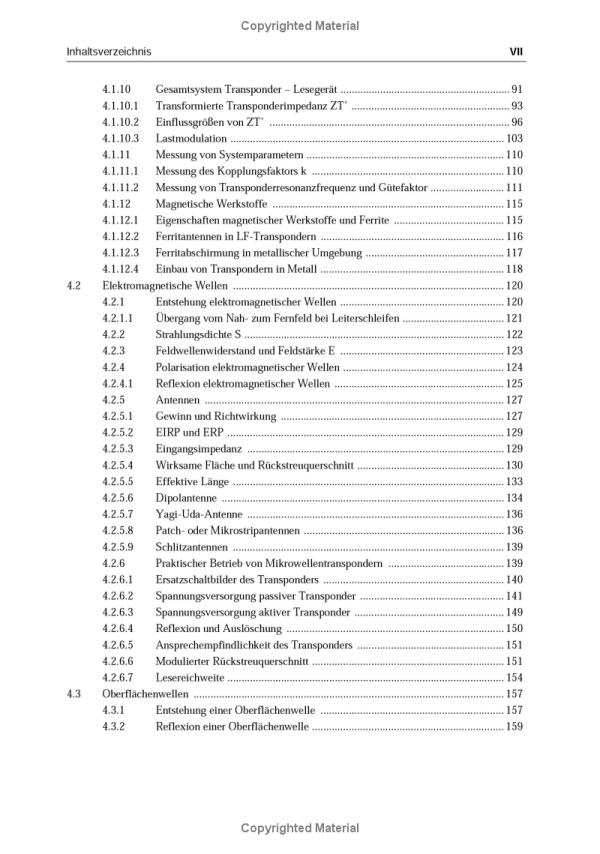

Ich habe hier ein "RFID-Handbuch" ISBN 3446193766 , Hanser-Verlag 1998,
Autor Klaus Finkenzeller. Vermutlich gibt es inzwischen eine neue
Auflage, auf meiner Seite 109 steht nichts von Netwerkanalysatoren.
Um welchen Frequenzbereich gehts denn?
Die Impedanzmessung mit einem Netzwerkanalysator macht man mit nur einem
Port und betrachtet das Smith-Diagramm zu S11, oder läßt es sich gleich
in Real- und Imaginärteil umrechnen, je nach Gerät.
Bei Amazon darf man das Inhaltsverzeichnis einsehen, das hier wäre um
die Seite 109 herum.
Im Vergleich mit meiner Ausgabe scheint das Kapitel stark erweitert zu
sein, diese Überschriften sind bei mir etwa auf Seite 70, und kein
Analysator genannt.
von Kalle A. (Firma: Student) (kalle375)
Es handelt sich um die letzte (ich glaube 2006) bzw. vorletzte Ausgabe
(2002), in diesen gibt es ein Kapitel zur Messung der Resonanzfrequenz.
