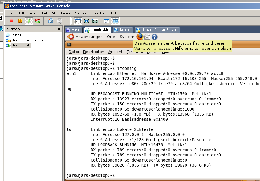

Mach mal ein ifconfig innerhalb der VM. Funktioniert innerhalb der VM die Namensauflösung? Also: host www.mikrocontroller.net
VM ifconfig ist im angehängten Bild, Host ipconfig im vorangegangenen Beitrag.
Stell mal in der VM das selbe Gateway wie im Host ein, dann sollte es laufen.
Martin Kohler wrote: > Der VM Adapter hat also noch keinen Standard-Gateway. Wie initialisiere > ich diesen? So weit war ich schon mal ;-) Wie stelle ich diesen in der VM ein? In den VM Settings finde ich keine entsprechende Einstellmöglichkeit.
Unter Ubuntu in der Datei /etc/network/interfaces sollte für das Netzwerkinterface ein Eintrag gateway stehen, jedenfalls ist das in der Nicht-GUI-Server-Ubuntu-Version so. Post mal die Datei hier!

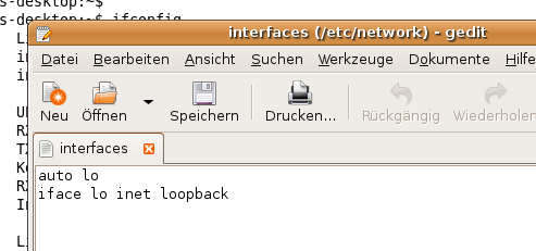

Ich kann übrigens das File "/etc/network/interfaces" nicht editieren, da erscheint die Fehlermeldung (siehe Anhang). Wie komme ich zu der Berechtigung? Müsste doch irgendwas mit sudo sein, bloss wie starte ich da den Editor...

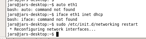

Hmm, dann wird das in der Desktop-Version wohl wo anders eingestellt. Schreib mal versuchsweise zusätzlich
1 | auto eth1 |
2 | iface eth1 inet dhcp |
rein und gib auf der konsole sudo /etc/init.d/networking restart ein, dann sollte er sich von deinem dhcp router eine IP geben lassen.
Die Datei ist nur für den Systemuser (root) schreibbar. Es müsste irgendwo ne Möglichkeit geben, den Editor als root auszuführen. Oder du verwendest einen Editor auf der Kommandozeile.
@Gast hat nichts gebracht, er findet schon die Befehle nicht. Ich habe nun den Eintrag "gateway 172.16.96.1" ins config-File geschrieben und "sudo /etc/init.d/networking restart" ausgeführt. -> Browser kommt immer noch nicht aufs Internet -> Host "ipconfig" zeigt immer noch keine Standard-Gateways für die VM-Einträge.

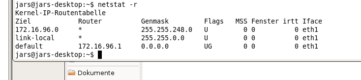

Wenn man mit DHCP arbeitet, dann sollte in /etc/networking kein Gateway stehen, weil das per DHCP übermittelt wird. Und der Gateway steht im netstat ja auch klar drin. Das ist also schon einmal kein Problem. Nächster Test wäre traceroute www.mikrocontroller.net Wenn du damit nicht aus deinem Netz rauskommst, wär mal mehr Information zu diesem Netz hilfreich. Etwas wie Firewall oder eine "böswillige" IV-Truppe die auf allem den Daumen drauf hat.

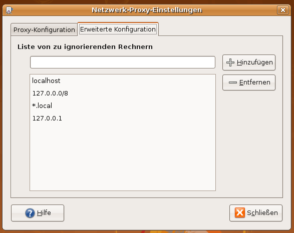

Martin Kohler wrote: > Martin Kohler wrote: >> Der VM Adapter hat also noch keinen Standard-Gateway. Wie initialisiere >> ich diesen? > So weit war ich schon mal ;-) Ups. > Wie stelle ich diesen in der VM ein? > In den VM Settings finde ich keine entsprechende Einstellmöglichkeit. Den musst du in Ubuntu einstellen, aber dazu musst man nicht in irgendwelchen Konfigurationsdateien rumwühlen, das geht ganz bequem im Menü Einstellungen - Netzwerk (oder so ähnlich).
Jetzt kommen wir der Sache schon näher ;-) Der Proxy war nicht eingestellt, ich habe jetzt dieselben Einstellungen in >System>Einstellungen>Netzwerk Proxy eingegeben wie sie im FF auf dem Host-System eingetragen sind. Jetzt klappt der Web-Zugriff nach aussen problemlos. Und jetzt versuchen wir auch gleich noch, das traceroute zu installieren...

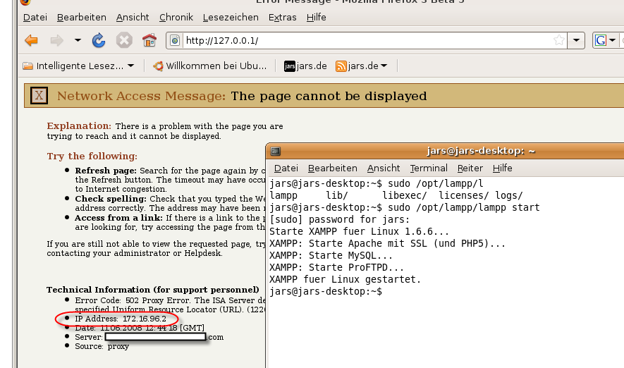

LAMPP ist jetzt auf der VM installiert und gestartet, es gab keine Fehlermeldungen. Beim Zugriff in der VM auf localhost fühlt sich aber immer noch der Proxy zuständig, obwohl in den Netzwerk-Proxy Einstellungen die Ausnahmen für localhost eingetragen sind. Wie kann ich den Zugriff über den Proxy verhindern und auf den Server zugreifen?
Ich hab nicht parat, was genau für ein Format drin stehen muss. Am Ende ist's sowas wie "http://...".
Die ersten drei Einträge standen schon drin, werden also syntaktisch korrekt sein. Den dritten habe ich später selbst eingefügt, dieser ist aber eigentlich in 127.0.0.0/8 ja schon enthalten. Ich tendiere nun eher zum Einsatz von XAMPP direkt auf der Windows-Kiste oder dem separaten Linux-Rechner.
