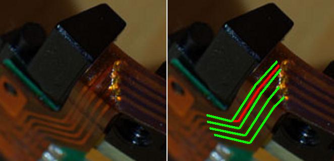

hey, ich hab ein Problem: ich hab dieses Kabel hier (anhang) kaputt
bekommen (weil ich es nicht gesehn hab.. ): )
gibt es eine möglichkeit das ding wieder ganz zu bekommen?
Auswechseln geht leider nicht!

von Hannes F. (pfannkuchen2001)
> PS: warum kann ich hier kein bild anhägen?
so, hier ist das gute stück nun: http://tinyurl.com/6qto8n

Wenn die Stelle nicht bewegt wird, dann kann man den Lack vorsichtig
wegkratzen und Drähte drüber löten.
von Knut B. (Firma: TravelRec.) (travelrec) Benutzerseite
Durchschneiden, defekte Stelle herausschneiden, Deckfolie bis auf die
Kupferbahnen vorsichtig abschmirgeln und mit Litzen neu verlöten.

Ich möchte euch (und vor allem Hannes) ja nicht den Spaß verderben, aber
wenn ich das richtig sehe, hat das Flexboard zwei Layer !
Wenn also die Leiterbahn auf dem unteren Layer auch gebrochen ist, wirst
du das Ding wohl wegschmeißen können.
Um was handelt es sich bei dem abgebilteten Teil eigentlich? Es sieht in
meinen Augen ganz nach einem Teil aus einem Kameraobjektiv aus...
du bist wirklich gut!
es IST ein objektiv!
allerdings hat es nur einen layer. (das Kabel)
ich habe grad noch einen anderen tipp bekommen: ich soll das einfach mit
leitlack überpinseln... ...mal schaun, ob das was wird.
Hannes
Dankeschön ;)
Nö... zwei Layer (siehe Anhang)
Wird nix.
Nenn doch mal den Objektivhersteller und den genauen Typ. Vielleicht
findet sich ja ein Ersatzteillieferant.

Hannes,
lass das mit dem Leitlack sein, das klappt nie.
Löten geht, aber:
- NICHT lange herumbraten, die Folie schmilzt sehr leicht.
- Also vorher perfekt reinigen, damit die Leiter das Zinn SOFORT
annehmen.
Wenn Du eine ruhige Hand hast, stehen Deine Chancen sehr gut.
Jochen Müller
Und nimm verbleites Lot, das hat einen niedrigeren Schmelzpunkt. Halte
die Löttemperatur so niedrig, wie möglich.
von Stefan (Gast)
Flussmittel nicht vergessen, am besten das Zeug aus der Spritze damit
beschleunigt sich die Zinnannahme nochmals.
