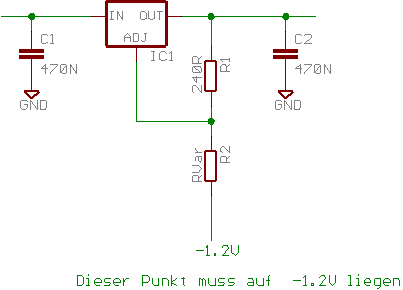

von K. J. (Gast)
0-5v mit nen lm317 alerdinks kommt der nur auf 1,2V min ausgang da gibs
aber schaltungen um ihn auf 0V zu ziehen

von Kun G. (kun-guan)
ja,und genau die schaltung,die der LM317 auf 0 v zieht suche ich seit
einiger Zeit..kennt sie jemand?
Da braucht du noch eine negative Hilfsspannung von -1,25V

Wie soll ich die -1,2 V bekommen? soll ich wieder eine Schaltung
aufbauen,die mir -1,2 V liefert?

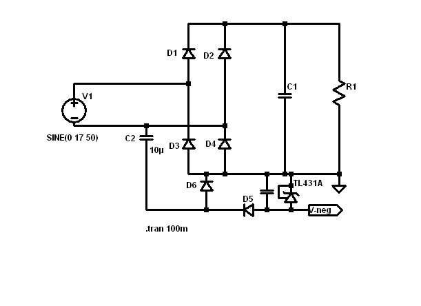

von Benedikt K. (benedikt)
Wenn du sowiso einen Trafo hast, kannst du daraus auch problemlos eine
negative Spannung gleichrichten. Diese über einen TL431 auf -1,25V
stabilisieren und der LM317 geht bis 0V.
von Helmut L. (helmi1)
Ja du must dir eine Schaltung aufbauen die dir -1.2V liefert.

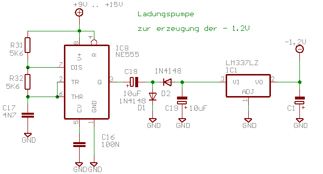

Man kann die -1.2V auch so erzeugen wenn man keine weitere Wicklung am
Trafo hat.
Gruss Helmi

von Andreas R. (rebirama)
Die negative Spannung lässt sich einfache erzeugen, wenn du sowieso
einen Trafo in der Nähe hast, auch ohne zusätzliche Wicklung:
eine Ladungspumpe aus D5, D6 und C2.
Deren Ausgang wird dann über den bekannten 431 geregelt.
Je nach bebötigtem Strom musst du den Elko C2 dimensionieren.
@Andreas R.
Wenigstens eine Vorwiderstand haettes du dem TL431 spendieren sollen.
Gruss Helmi
Der TL431 ist ein Parallel Regler und benoetigt einen Vorwiderstand. Es
ist das gleiche wie eine stabilisierung mit einer Z-Diode. So bekommt
der TL431 dicke Backen.
Gruss Helmi
Der Springende Punkt ist, welchen welchen maximalen Strom die
Ladungspumpe überhaupt liefern kann!
-> Die Ladungspumpe dient hier als Strombegrenzung  (I=U*C*f). Das sind
bei der geposteten Schaltung nur ein paar wenige mA.
Auch eine Z-Diode geht hier theoretisch einwandfrei, nur wird die für
die Anwendung warscheinlich zu ungenau sein. Der Fehler in der negativen
Versorgung überträgt sich nämlich 1:1 auf die Ausgangsspannung des LM317
(Für die Versorgung von nem OPAMP würde ich das so machen, oder sogar ne
einfache rote LED)
Wenn man keinen 431 zur Hand hat, kann man auch etwas aus einem
negativen Spannungsregler bauen. LM337(negative Version des LM317) oder
irgend ein 79XX. Dann arbeitet die Ladungspumpe allerdings als
_Spannungs_quelle für den Linearregler.
