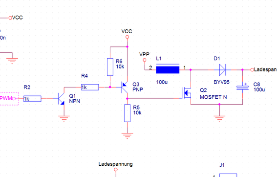

Hi Leute,
ich bastel mir grad nen LiFePo4-Lader und bin nun dabei den Step-Up
Converter zu dimensionieren. Leider ist das mein erster Schaltregler den
ich bastle.
Nun meine Frage: Kann der im Anhang "hängende" Step-Up Wandler aus
12-13V meine gewünschten 14,4-14,8V machen?
Er soll per PWM vom AVR angesteuert werden. Welche Frequenzt wäre da am
vorteilhaftesten?
Robin T.

von Sven P. (Gast)
Da fehlt doch irgendwie nen Regelkreis, oder mein ich das nur?
von Robin T. (rotoe) Benutzerseite
Ich sollte noch hinzufügen das
VCC = 5V
VPP = 12-13V
ist.
von Andreas R. (rebirama)
Zum einen musst du Strom und Spannung regeln.
Zum anderen ist deine Ansteuerschaltung nicht das gelbe vom Ei.
Du schaltes den Transistor über einen 10Kohm Widerstand ab.
Das wären ~1mA Gatestrom, besser wären ein paar hundert.
Mach dich mal ein bischen schlau über "Mosfet Treiber", ob diskret
oder als IC ist Geschmackssache.
Des außerdem mal abschätzen, wie lange der FET ein und ausgeschaltet
sein wird, und welche Frequenz du brauchen wirst um im kontinuierlichen
Modus zu arbeiten.
Daraus kannst du dann den maximalen Strom in deiner Spule ausrechnen.
Als Einstieg hab ich grade das hier ergoogelt:

von avion23 (Gast)
Es fühlen noch zwei Dinge:
-Rückkoplung der Ausgangsspannung zum Regler.
-Mosfet-Treiber
Woher bekommst du deine 12-13V? Sag bitte nicht vom Auto.
Übrigens schaltet der Step-up wandler immer Vpp-0.7V direkt auf den
Ausgang. Wenn du z.B. 14.4V (Bordnetz Auto) als Vpp hast, liegen am
Ausgang 13.7V an - ohne Strombegrenzung! Der Step-up wandler sollte dann
abschalten, weil die Spule schon in Sättigung ist und ein Schalten des
mosfets kontraproduktiv ist.
Das ist leider das Problem. Die Autospannung kann bei sehr vollem Akku
sehr nahe oder sogar über der gewünschten Spannung sein. Ich weiß leider
nicht wie ich die Autospannung so bekomme wie ich will :(

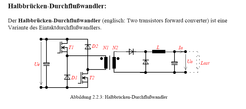

von Helmut L. (helmi1)
Um zu einem vernueftigen Regelbereich zu kommen wuerde ich dir empfehlen
sich mal ueber Sperrwandler und Durchflusswandler schlau zu machen.
Mit einem Step-Up wandler wird das nix vernueftiges.
Bei einem Sperr oder Durchflusswandler hast du einen Freiheitsgrad mehr.
Du kannst das Pulsbreitenverhaeltnis und die Ausgangsspannung separat
bestimmen.
Gruss Helmi
So hab aml ein bisschen gegoogled und ich glaube dass der Wandler im
Anhang am besten für meine Bedürfnisse geeignet ist.
Er ist einfach aufzubauen und kann sehr viel genug Leistung :)
Wieviel Strom brauchst du eigentlich.
Vielleicht reicht ein Sperrwandler ja schon von der Leistung.
Der braucht die Speicherdrossel nicht.
Gruss Helmi
ca. 2A reichen.
Da duerfte ein Sperrwandler reichen. Hier eine Seite wo du den Trafo
dafuer berechnen kannst. Der Sperrwandler hat den Vorteil das du nur den
Trafo brauchst und keine Speicherdrossel wie im Durchflusswandler.
http://schmidt-walter.eit.h-da.de/smps/smps.html
Mit welchen Schaltnetzteil IC willst du den denn Regler aufbauen ?
Gruss Helmi
