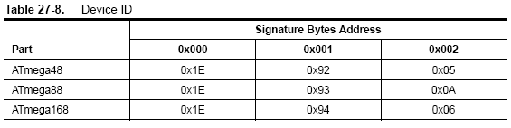

Hi! Ich habe ein Problem mit dem HVPP des AVR Dragon. Ich habe mir einen kleinen Adapter mit ICsockel gebastelt. Die Anschlussbelegung habe ich mit einem Durchgangsprüfer geprüft, da stimmt alles, keine Kurzschlüsse. Einen ATmega8 erkennt er problemlos. Wenn ich einen ATmega48 reinstecke und auch entsprechend im AVRstudio angebe, erkennt er die Signatur nicht richtig. Er liest immer 0x5E 0xD2 0x45. Eigentlich müsste es 0x1E 0x92 0x06 sein. Das ist natürlich ein bisschen doof weil ich gewissermaßen auf den HV-Programmer angewiesen bin, da ich auch den Reset-Pin des Controllers als Portpin verwenden möchte und ihn daher per ISP nicht mehr programmieren kann. Wo liegt das Problem? Hier noch ein paar Daten von meinen Gerätschaften: AVR-Dragon Hardware Revision: 0x106 AVR-Dragon Firmware Version: 0x101200 AVR Studio 4.14.584 GUI Version 4, 14, 0, 584 lg PoWl

0x1E 0x93 0x07, das ist die Signatur des ATMega8. Vielleicht hat da jemand den Mega8 umgelabelt. Der ATmega48 müsste doch eigentlich 0x1E 0x92 0x05 haben (siehe Bild) EDIT: Sehe gerade, du hast gerade was geändert. Vor einer Minute wars noch nicht 0x5E 0xD2 0x45...
ja, sry habs geändert. danke trotzdem für die mühe! ich finde im forum leider nix dazu, habe shcon unter verschiedenen suchebgriffen gesucht. Leider lässt sich der ATmega48 so auch nicht gescheit programmieren oder die fuses umändern.
