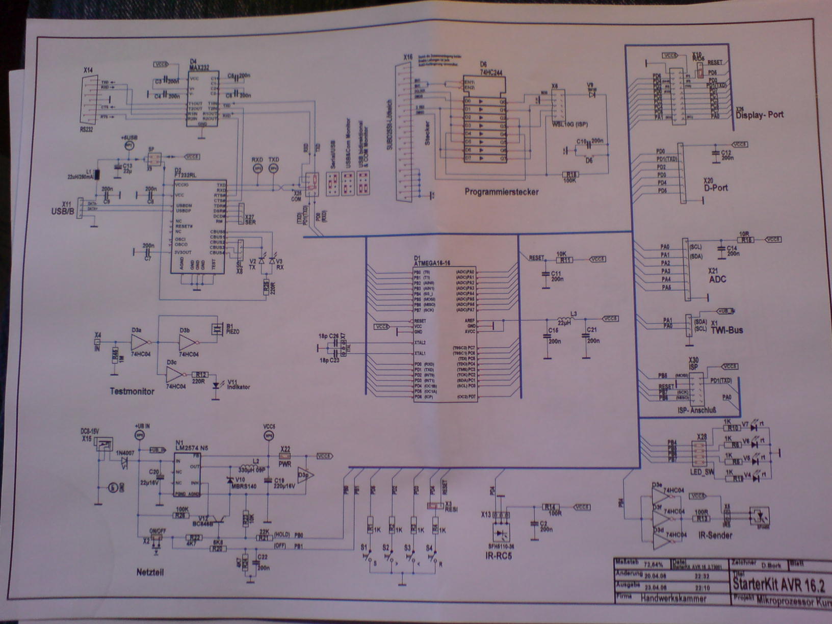

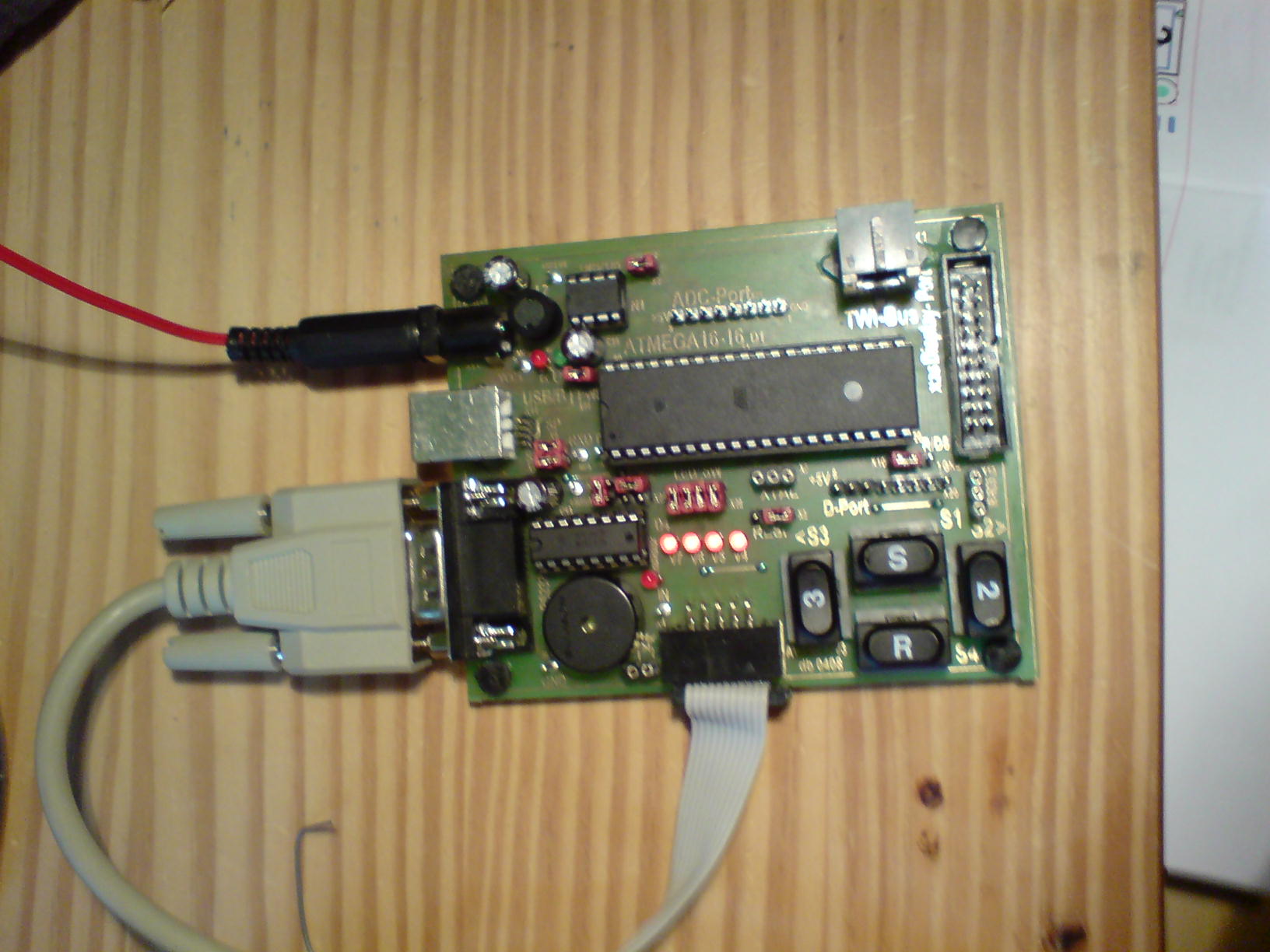

Hallo, wir haben in der Zwischenprüfung 2008 ein AVR Starterkit gelötet. Da ich noch so gut wie kein Plan habe wollte ich mal fragen ob mir jemand etwas Hilfe geben kann? Auf dem Board ist ein Atmega 16. Getestet wurde das Board nach der Prüfung. Nun sitze ich hier zuhause und versuche den Atmega aus zu lesen bekomme aber immer wieder die Fehlermeldung das der Chip nicht gefunden wird. Auf Empfehlung hin unseres Prüfers nutze ich die Software Bascom. Spiele mit dem Gedanken das Board in der Abschlussprüfung wieder zu verwenden und es zu einem kleinen Webserver umzubauen. Bin für jede Hilfe dankbar!!! Wenn ihr weitere Daten des Boards benötigt einfach melden habe Schaltpläne und Bestückungslisten. Viele Grüße Ingo
Schaltplan hier reinstellen! Am besten als png, jpg oder gif. Dann kann man den Plan sofort anschauen. Sonst können wir ja nicht wissen, wo der Fehler liegen könnte. Wenn man den Umstand betrachtet, dass du noch keine Ahnung von dem Board und der Programmierung hast, ist der Gedanke, einen Webserver für die Prüfung zu basteln ziemlich gewagt.
Hallo, hier der Schaltplan... Hoffe ihr könnt damit was anfangen. Finde die Idee des Prüfers super uns die Dinger einfach zu geben und dann den Wunsch zu äusern das man das doch zur Abschlussprüfung nutzen könnte. Zumal es für diesen (nehme mal an) Eigenbau im Internet relativ keine Hilfen gibt. Das einzigste was es an Infos gibt ist hier zu finden http://informationselektroniker.de.tf/ Viele Grüße Ingo
Hallo, habe es jetzt geschafft nach 3 Stunden rum probieren eine Verbindung zwischen meinem Atmega und dem PC her zu stellen. Der Fehler lag einfach darin das die PDF für die alte Version war und ich die ganz neue habe. Dabei müssen einige Jumper anders gesteckt sein. Nun habe ich schon mal die Verbindung. Wäre für den Anfang auch schon dankbar wenn mir jemand ein paar Grundlagen bei bringt... Bin Informationselektroniker der gerade das 2. Lehrjahr abgeschlossen hat und für jede Hilfe dankbar. Bis zur Prüfung sind noch 1,5 Jahre Zeit Viele Grüße Ingo
