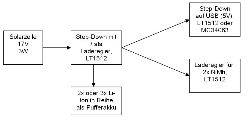

Moin,
ich hab das im Anhang abgebildete Projekt geplant. Allerdings wurde mir
jetzt schon öfters gesagt, dass man generell die Finger von Li-Ion
nehmen soll. Aber der LT1512 ist ja speziell dafür gedacht.
Daher würde ich mich über eine Einschätzung bzw. generelle Vorschläge
sehr freuen.
Dank & Gruß,
Alex
von Fred (Gast)
aus dem Bild wer'd ich nicht schlau!
Ferd
von Alex C. (habanero)
Soll halt ne Art Blockschaltbild sein. Was verstehst du genau nicht?
von Philipp B. (philipp_burch)
Alex Chili wrote:
> Moin,
Mit welcher Begründung? Es hat schon seinen Grund, warum LiIons, bzw.
LiPos immer mehr eingesetzt werden. Erfordern halt etwas sorgsameren
Umgang in Bezug auf die Ladeschaltung.
> sehr freuen.
Schaut doch gut aus. Ob es sinnvoll ist, kommt halt auf den
Anwendungszweck an. Und ob's funktioniert hängt von der Umsetzung ab,
Blockschaltbilder zu malen ist ja nicht so kompliziert ;)
Begründung war die Brandgefahr, etc.
Aber ich denke, dass der LT1512 dafür doch gut geeignet scheint.
Anwendung ist die Stromversogrung bei einem Wanderurlaub. Also das Laden
von Akkus für die Digicam und Handys über USB-Stromvers.
Das Blockschaltbild funktionierend umzusetzen schaffe ich schon,
allerdings bin ich über allgemeine Verbesserungsvorschläge, bspw. um die
Zuverlässigkeit zu erhöhen, sehr dankbar.
EDIT: Unter 0°C wirds nicht, wo ich hinmöcht ;)

von Hagen R. (hagen)
sorry habe ich übersehen, wobei ich mich frage warum du mit LiPo/LiIo
und NiMH arbeiten möchtest, ist doch redundant.
Ich würde die 17V des Solarpanels per SEPIC Wandler auf exakte 4.2V + X
bringen, danach ein LiPo Lader und danach die LiPos.
Eventuell findest du sogar einen SEPIC Wandler (Kombination aus Stepup
und Stepdown) der gleichzeitig auch als LiPo Lader verwendet werden
kann, ich denke sowas schonmal in irgendeinem Datenblatt gesehen zu
haben.
Die 2.7 bis 4.2V aus dem Lipo dann weiterverarbeiten mit Stepups auf 5V
für USB, wobei ich das komplett weglassen würde und USB aus dem Bus
versorgen würde, statt selber das zu machen. Heist, sobald USB am PC
angeschlossen ist versorgt sich die USB Schaltung aus dem PC und nicht
aus deinen Akkus.
Ergo verbleibt:
Solarpanel -> SEPIC Stepup/Down Wandler auf 4.2 Volt als LiPo Lader
aufgebaut -> LiPos parallel geschaltet oder gleich nen ordentliches LiPo
Pack gekauft für 3.7 Volt. Falls es keinen solchen SPIC Wandler gibt
folgt nach diesem eben ein LiPo Lader mit integrierter Protection. NiMH
Teil fällt komplett weg, verstehe nicht warum diese Redundanz noch
notwengi ist.
USB teil fällt ebenfalls weg da der USB Teil Bus powered aufgebaut wird
und somit Strom gespart wird wenn deine Schaltung nich am USB
angeschlossen ist. Du musst halt nur aufpassen das die Steuerleitungen
zwischen USB Treiber und AVR per Buffer abgeschaltet werden können falls
kein USB angeschlossen ist.
Gruß Hagen
danke für deine Antwort!
Ich merke grad, dass ich die USB-Geschichte nicht ausreichend
beschrieben hab.
Daher ergänze ich mal ein paar Hintergründe zu dem Projekt.
Ich möchte dieses System autark in einem Wanderurlaub betreiben. Es geht
mir darum, dass ich tagsüber die Pufferakkus (LiPo) lade. Zusätzlich
dazu sollen NiMh-Mignon-Akkus geladen werden, welche von den Pufferakkus
bzw. der Solarzelle gespeist werden. Also quasi ein Akku-Ladegerät für
Mignon-Akkus. Des Weiteren möchte ich Handys damit laden. Da es für die
meisten Handys USB-Ladekabel gibt, wollte ich eine
USB-Spannungsversorgung zur Verfügung stellen. Das Ganze hat also mit
PCs nichts am Hut.
Für die Ladeschaltungen habe ich den LT1512 ausgesucht, welcher mir
ideal erscheint:
The LT®1512 is a 500kHz current mode switching regula-
tor specially configured to create a constant-current/
constant-voltage battery charger. In addition to the usual
voltage feedback node, it has a current sense feedback
circuit for accurately controlling output current of a flyback
or SEPIC (Single-Ended Primary Inductance Converter)
topology charger.
Wenn ich die LiPo-Akkus parallel schalte würde die Schaltung ja auch
"quasi" bei wenig Licht funktionieren bzw. die Akkus trotzdem mit
minimalem Strom geladen werden.
Ich hab jetzt den LT1512 nicht genau angeschaut aber das ist doch ein
SEPIC Wandler. Ergo sollte das Solarpanel weniger als zb. 4.2 Volt
bringen so wandelt der LT1512 die Spannung hoch auf 4.2V, sollte das
Panel mehr als 4.2V liefern dann arbeiter der LT1512 als StepDown.
Man müsste sich jetzt das Datenbaltt des Teiles genauer anschauen, aber
so wie ich es oben schon beschrieb scheint dieser SEPIC Wandler auch als
LiPo Lader mißbrauchbar zu sein.
Nachdem die LiPos als Buffer geladen sind kannst du die NiMh Akkus
ebenfalls in parallel laden, musst dann halt auf 1.35Volt runter.
Allerdings denke ich das das mehr Energie verschwendet als das es nützt.
Denn du könntest auch ganz auf die LiPos verzichten und gleich die NiMH
als Buffer benutzen. Dh. dein NiMH Lader lädt nicht nur deine NiMH Akkus
sondern dient auch als Buffer für das Laden eines per USB Buchse
angeschlossenen Handies falls die Solarspannung nicht ausreichend sein
sollte. Du brauchst dann nur noch einen Umschalter der die USB Buchse
entweder direkt aus dem Solarpanel oder den NiMH Akkus lädt.
Hm, mit deiner Konstellation kenne ich mich aber auch nicht so aus.
Hast du mal nach fertigen Solarladern geschaut ? Könnte vom
Preis/Leistungsverhältnis billiger sein sowas fertig zu kaufen.
Gruß hagen
Hey,
das mit dem Umschalter ist klar. Allerdings wollte ich nicht meine
"guten" NiMh-Akkus dafür versauen. Die Pufferakkus werden ja nie ganz
ge- oder entladen. Wenn ich einen Wirkungsgrad von ~90% hinbekomme und
über der Tag 2 LiPo-Akkus (Bspw. vom N73 mit 2,3Ah) geladen habe, kann
ich damit ja nachts super min. ein Handy oder die beiden NiMh-Akkus
laden.
Das wär so mein Plan. Vergleichbare Geräte, die meinen Ansprüchen
genügen kosten im Laden > 100€. Also selber bauen :)
Ich kenne die Läden, finde sie auch gut. Aber solche sachen kann ich
auch vor Ort kaufen, da Akkus hier nicht viel teurer sind. Außerdem
brauche ich dünne Akkus, da ich dicke nicht verbauen kann.
Aber trotzdem danke für den Tipp!
von Hauke R. (lafkaschar) Benutzerseite
bei pollin gibts 1,9Ah LiPo zellen die sind zwar relativ groß, aber
verflucht flach ;)
ich seh grad, dass der LT1512 eine minimale Eingangsspannung von ca.
2.5V hat. Dann wäre es doch sinnvoller, 2 Lipos in Reihe zu schalten.
Denn wenn so ein LiPo leerer wird, sinkt die Spannung doch schon unter
2.5V.
Was meint ihr?
Hey,
leider kann ich zu deinen Fragen gar keine genauen Abgaben machen. Der
Ausgangsstrom soll halt einfach maximal sein. Da die Solarzelle
natürlich großen Lichtschwankungen ausgesetzt ist, soll diese ja die
Pufferakkus soweit laden, wie sie es schafft. Um den Wirkungsgrad zu
optimieren nehme ich dann Step-Down-Wandler, er liegt hier bei 80-90%.
Wenn wir die 10% mal außer Acht lassen, habe ich an den Akkus auch
maximal 3W, also einen Strom von ca. 350mA, im Worst Case bei 280mA.
Wenn ich - optimistisch - durchschnittlich 8 Stunden das Dingen mit
diesem Strom lade, kann ich nun gut damit nachts ein Handy oder 2
NiMh-Akkus laden.
So wars gedacht...
da es mir nicht nur auf die Funktionalität, sondern auch auf Gewicht,
Größe, etc. ankommt, kann ich da nix großartiges bauen. Der Vorteil des
Step-Down-Wandlers ist folgender:
Wenn ich so viele Akkus in Reihe Schalte, dass ich bspw. auf 14.8V
komme, würde die Spannung bei bewölkung schon nicht mehr ausreichen, um
irgendetwas zu laden. Wenn ich jedoch nur 2 Akkus in Reihe schalte, kann
ich die Akkus auch laden, wenn die Sonne gerade nicht knallt.
Zu den Strömen: Um die Sache mal unanhängig anzugehen, habe ich mal die
Energie errechnet, die ich brauche (Verlustfrei).
Mein Handyakku benötigt ca. 4.1 Wh, meine Akkus für die Digicam brauchen
8.1 Wh. Das macht zusammen 12.2 Wh, die ich aus einem Pufferakku ziehen
möchte. Also brauche ich nicht allzu viele Pufferakkus, wenn es dabei
bleibt.
Ich möchte ja gerade kein 12 V System bauen, sondern ein auf meine
Anforderungen abgestimmtes. Denn Radio hören kann ich auch mit meinem
Handy :)
@Stephan
es ist komisch, aber immer wenn ich irgendein Projekt plane kommt von
allen Seiten: "Kauf's dir doch". Aber würde ich mir so viel Zeit für die
Überlegungen nehmen, wenn ich nicht den Willen hätte, es selber zu bauen
und an meine Bedürfnisse anzupassen?
Ich glaube nicht, dass mein späterer Chef damit einverstanden wäre, wenn
ich ihm sagen würde "Hey, das gibts nicht zu kaufen, also können wir es
auch nicht verwenden".
@Armin
Die Geschichte mit den Akkus müsstest du mir noch mal erklären. Ich
entlade doch alle Akkus hier (Handy, Digicam, Notebook, Mp3-Player)
unter 50%. Nun gut, ich hatte sowieso vor, Pufferakkus mit etwas
größerer Kapazität zu nehmen, da ich ja nicht jede Nacht irgendetwas
aufladen werde. Somit könnte ich die dann in Ruhe vollladen und bei
Bedarf meine Sachen damit speisen.
Zum Thema Ströme: Das Handy lädt den Akku so schnell, wie es Strom
bekommt. Mit einem alten Ladegerät, welches ca. 300mA abgibt lädt es
deutlich langsamer als mit neuen, die ca. 700mA abgeben.
Ich sträube mich ziemlich dagegen, mein System auf 12V auszulegen. Denn
ich benötige für meine Zwecke eigentlich wirklich 5V. Da wäre es doch
nicht sinnvoll, das System auf 12V auszulegen und dann wieder mit
Hey,
ich studier E-Technik und nehme das halt als Anlass, mich in Step-Up und
-Down Wandlung einzuarbeiten. Daher lieber Eigenbau als Kauf. Ich musste
mir schon die ganzen Hiking-Sachen kaufen...war teuer genug.
Ich denke aber gerade über deine Idee mit den Mignon-Akkus nach, klingt
auch gut...
Vor Allem, weil die Mignon-Akkus auch nicht mehr viel kosten und ich
diese dann universeller verwenden könnte...
von Stephan (Gast)
Musst halt schauen mit welchem Spannungsbereich das USB-Ladegerät noch
zurecht kommt. Hier mal 2 Links:
http://www.kowoma.de/gps/geraetetests/zubehoer/akkulader.htm
http://www2.ife.ee.ethz.ch/~zinniker/batak/ideal/index.html
Problematisch könnten die etwa 6 Volt am Anfang sein wenn die direkt für
die Versorgung eines MC verwendet werden ...
Ansonsten denke ich heißt die Devise nicht in Step-Up/-Down-Wandlung
einarbeiten sondern die Wandlung vermeiden ;)
Von der Leistungsanpassung für das Solarmodul mal abgesehen. (Gut, beim
Handy ists auch eher unvermeidlich)
Läuft Deine DigiCam mit normalen Mignon-NiMH oder hat die nen
Spezialakku?
Wenn Du die Akkus nicht direkt Laden kannst sondern nen Wandler
dazwischen brauchst sind halt wieder so 15-20% Verlust.
ne, die laufen mit Mignon.
Daher ist es meiner Meinung nach wirklich am sinnvollsten, wenn ich
einmal ein Solar-Mignon-Ladegerät baue (z.b. für 4x Mignon
reihenparallel) und dann noch einmal ein USB-Ladegerät, welches mit 2
Mignon funktioniert. So kann ich zur Not (bei Regenwetter) meine Geräte
mit normalen Batterien laden /betreiben...
nun gut...ich habe mittlerweile gestestet, ob ich mit dem MAX1700 und 2
Mignon ein Handy laden kann. Funktioniert. Jetzt wollte ich aus den
LT1512 eine Ladeschaltung für 2 NiMh-Akkus bauen. Allerdings frage ich
mich nun, wie ich den Spannungsteiler am LT1512 dimensioniere. Für 2
NiMh hätte ich jetzt eine Ausgangsspannung von 2,4V gedacht. Aber in
echt ist es ja alles nicht so leicht. Da der IC jedoch für NiMh geeignet
sein soll, muss es ja gehen.
Es wär schön, wenn ihr mir da helfen könntet....
