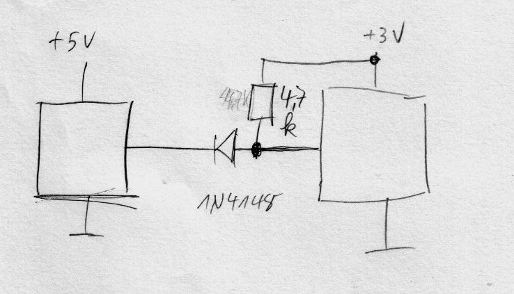

Es geht um die Pegelwandlung von +5V nach +3,3V.
Was haltet ihr von der Lösung (siehe Bild) ??
Gruß,
Bernd
von Andreas K. (a-k)
Spätestens ab 2-stelligen MHz klappt das nicht mehr und der Störabstand
ist dank der Si-Diode etwas knapp (besser: Schottky-Diode wie BAT42),
aber für einfache Anwendungen ist das ok.
