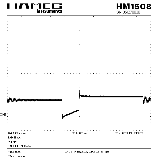

ich bin dabei einen Sperrwandler mittels UC384x zu bauen. Der Prototyp
weist auch schon Funktion auf, aber eigentlich hab ich keine Ahnung, wie
die FET-Schutzschaltung auszulegen ist. Weder von der Beschaltung noch
von den Werten. L1 hat eine Induktivität von ca 27.5uH und L2 etwa
112uH.
In den Weiten des Netzes habe ich
http://www.ridleyengineering.com/snubber.htm  gefunden. Leider ohne
Schaltungsbeispiele. Ich habe den R entsprechend Z nach
berechnet. Dabei habe ich aber Verluste von über 10W am Widerstand. Ich
hoffe, das ist ein Fehler!?
Der entsprechende C ist berechnet nach
Ob diese Formeln stimmen, weiß ich nicht wirklich...
Bin ich auf dem richtigen oder dem holz-Weg?
Schaltplan angehängt.

nen snubber kannst du nicht berechnen, da er entscheidend zb von der
steuinduktivität des trafos abhängt...
also erst bauen, mit standard-werten anfangen, messen, optimieren !
für übliche werte guck einfach mal ein nt mit sperrwandler an...

Um eine Abschätzung für den Snubber zu machen brauchst du die
Streuinduktivität des Transformators. Die darin enthaltene Energie kann
nicht auf den Ausgang übertragen werden und wird im Widerstand des
Snubbers in Wärme umgewandelt. Wäre keine Streuinduktivität vorhanden
bräuchstest du auch keinen Snubber.
Vor so einem halben Jahr hatte ich auch mal einen (quasiresonanten)
Flyback (Netz => 24V, 120W) aufgebaut.
Zuerst berechnet man aus der Streuinduktivität die Verlusleistung P, die
vernichtet werden muss. Bei mir waren das damals 0.6W. Dann wählt man
eine Spannung U, die im Mittel im Betriebspunkt am Kondensator anliegen
soll (bei mir ca. 270V) Aus P=U^2/R berechnet man dann den Widerstand R.
Die Größe des Kondensators ist relativ unkritisch und wählt man so, dass
der Ripple der Kondensatorspannung relativ klein bleibt.
Aus Simulationen und Probieren kann man dann noch ein bisschen
optimieren.
Mfg Dread

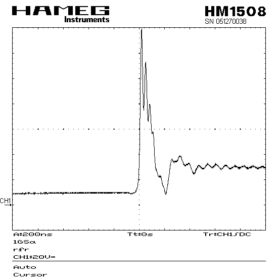

von Gregor B. (gregor54321)
... und ich nochmal ...
Ich habe mich nun etwas über Google belesen und will den Gehirnschmalz
nun hier verteilen:
Ein Snubber dient dazu, die Resonanz zwischen parasitären Kapazitäten
und der Steuinduktivität zu dämpfen. Also baut man zunächst den Wandler
ohne Snubber zusammen, gibt Strom drauf und sieht in sowas wie Bild-1
als Uds (Peak im übrigen 220V), Bild-2 ist auf den Ausschaltmoment
gezoomt. Diese Schwingung im MHz-Bereich soll durch den Snubber
verhindert werden. Dies dient hauptsächlich der Elektromagnetischen
Verträglichkeit (EMV), da diese 13,9 MHz sonst durch die Gegend
gestrahlt werden. Weiterhin wird die Spannungsspitze etwas gedämpft
(Bild-3) (nur noch ~160V), somit kann man dann zum billigeren - weniger
spannungsfesten - FET greifen.
Wohl liegt die Streuinduktivität in etwa bei 1% der Primärinduktivität.
Damit kann der RC-Tiefpass berechnet werden. Dabei soll die
Schaltfrequenz unbeeinflusst bleiben, die Schwingung aber
kurzgeschlossen werden. Auf Nummer sicher gehend, sollte man die
Streuinduktivität aber messen.
Ich geb zu, dieser (RC-)Snubber ist noch nicht perfekt, ist ja auch nur
mit der 1% Daumenregel gezimmert.
Tolle Links auch mit Hintergrund hab ich gefunden:
http://analogdesign.wordpress.com/2008/04/01/snubber-network-design/
http://www.ridleyengineering.com/tips.htm
http://www.powersystemsdesign.com/design_tips_nov07.pdf
http://www.snubberdesign.com/ (mehr Werbung fürs Buch)
Gregor

Bild-2

von Tobias (Gast)
Jetzt stellt sich mit die Frage, wie ich ich die Streuinduktivität
messen kann?
von Benedikt K. (benedikt)
> messen kann?
Ganz einfach: Trafo Sekundärseitig kurzschließen und die
Primärinduktivität messen. Nun misst du die Streuinduktivität.
