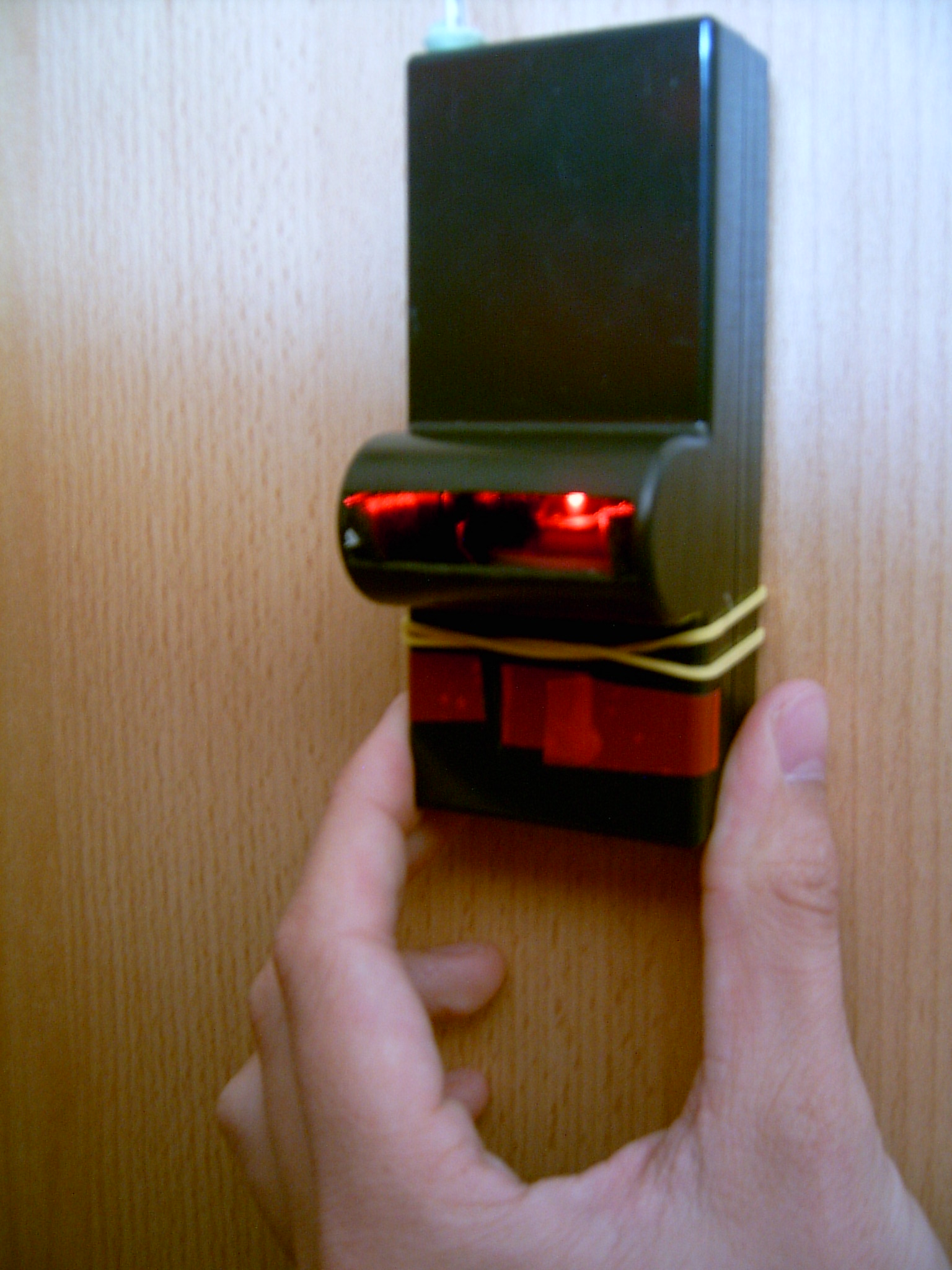

von Heiko P. (wuseltum)
Ich hätte da noch einen anderen Ansatz vorzuschlagen:
Wenn Du den Laserstrahl über einen rotierenden Spiegel ablenkst (sodass
er an der Wand einen waagerechten Streifen bildet) und an der Wand drei
Reflektorpunkte anbringst, wird der Laser genau von diesen drei Punkten
zurückgeworfen, fällt auf Deinen Spiegel und wird wieder in Richtung
Laser umgelenkt. Dann musst Du nur parallel zur Laserachse einen
Fototransistor anbringen und der detektiert die Punkte - ganz ohne
Kamera. Aus den Winkeln, die zwischen den Punkten liegen, kannst Du dann
den Abstand zur Wand berechnen; das wurde ja schon besprochen.
Könnte dann so ausschauen wie im Anhang. Da sind nur billige Materialien
verwendet (insbesondere als Reflektor nur ein Stück aus ner Warnweste),
um den Preis unten zu halten; daher beträgt die Reichweite nur etwa 2
Meter - das war für mich ausreichend. Aber man kann mit dem Prinzip über
20 Meter schaffen, wie ich aus anderer Quelle weiß.
