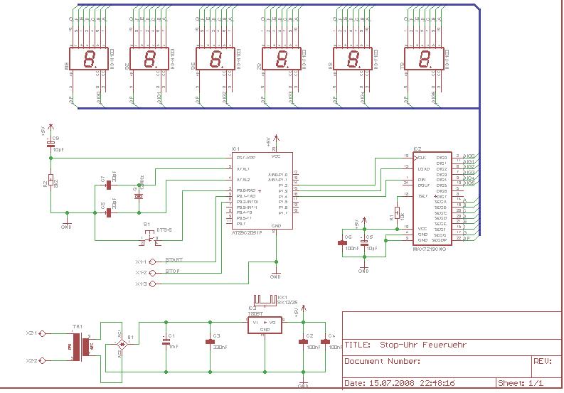

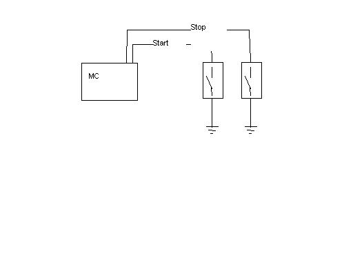

Hallo allerseits hb mal wieder ein Problem bei folgenden aufbau... wenn nun noch an einen anderen Kontakt des Start-Relais eine Last z.B. eine Hupe angeschlossen so startet die Zeitnahme und stoppt auch gleich wieder, ohne das das stop relais angezogen hat. Wie kann ich diese Störungen effizient unterdrücken, größerer Lade-Kondensator? MfG Flo
Ich habe dein Problem zwar nicht ganz verstanden, und dein Schaltplan sagt nicht wirklich viel aus, aber mal auf die Schnelle: - Freilaufdiode an den Relais? - 100nf am uC? - Beim schalten induktiver Lasten evtl. einen Snubber am Schaltkontakt vom Relais - Deine Start/Stop Eingaenge softwaretechnisch entprellt? Gruss, rweber
Nen Snubber hab ich schon probiert aber irgendwie hab ich den falsch dimensioniert denn die am Relaiskontakt angeschlossene Hupe hat immer gehupt... Hat jemand ne Úniverselle größe für den Snubber?
>Hat jemand ne Úniverselle größe für den Snubber? http://www.mikrocontroller.net/articles/Snubber Ich schätze aber, wie Robert Weber, dass du auch ein paar grundlegende Designregeln missachtet hast ...
Welche Design-Regeln meinst du? einen 100nF hab ich dran, Freilaufdiode ist auch vorhanden und entrprellen der Eingänge find ich überflüssig da ich ein start-Signal von dem einen Relais bekomme und ein Stop-Signal vom anderen. Sobald das Start Signal im Controller ankommt springt er im programm weiter ---> Das Signal wird doch nur einmal abgefragt desshalb meine ich eine Entprellung nicht zu benötigen... MfG Flo
Wenn du eh Alles besser weisst, dann erspar dir die Anfragen im Forum und uns solche Schaltbilder ohne jede Aussage. bye Frank
Kappazitive Kopplung der Leitungen/Leiterbahnen? Hatte ich auch schon: Das (vom Start-Relais ;-) erzeugte Startsignal konnte ich auch auf der "Stoppleitung" messen. Und hierzu: > entrprellen der Eingänge find ich überflüssig da ich ein start-Signal > von dem einen Relais bekomme und ein Stop-Signal vom anderen. kann ich nur sagen: Schon einmal in einem Turnier/Wettkampf/wobei auch immer wütende Teilnehmer erlebt, die deine Stopuhr-Anlage in die Tonne treten wollen, weil ständig Starts ausgelöst wurden, die gar keine waren?
>wenn nun noch an einen anderen Kontakt des Start-Relais eine Last z.B. >eine Hupe angeschlossen so startet die Zeitnahme und stoppt auch gleich >wieder, ohne das das stop relais angezogen hat. Oder vielleicht Spannungseinbruch, den der µC als Stop-Signal auffasst? Aber wie gesagt: Solange du weder Code noch Schaltung (keine Skizze!) postest, hast du wenig Chancen auf erfolgreiche Hilfe hier.

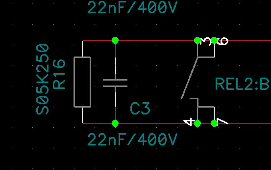

Mir ist immer noch nicht klar wie Du die 230 Volt Netzspannung durch den uC schaltest. Poste doch mal ne Schaltung Hier noch eine Entstör-Schaltung für einen Relaiskontakt der 230V schaltet. Der Widerstand ist ein Varistor (Schaltsymbol ist nicht korrekt). Die Schaltung ist erprobt und für die Steuerung von Pumpen mit bis zu 8 Ampere gedacht. Müsste bei dir also vollkommen reichen.

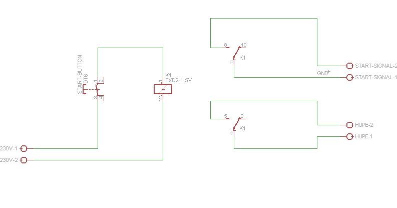

Ich schalte mit meinem Controller kein Relais. Hier ne Darstellung wie das ganze verschaltet ist, für den Stop-Kreis ist Sie fast identisch bis auf das das Stop-Relais nicht von einem Taster sondern von einer Füllstandsmessung ausgelöst wird...
Hi Da fehlen in den START-/Stopleitungen aber PullUp-Widerstände und Kondensatoren nach Masse. MfG Spess
ich sag´ ja - Ein Bild sagt mehr als 1000 Worte. Jetzt wird´s für alle etwas klarer. spess53 schreibt richtig, da fehlen noch Pull-Up-R und C nach Masse. Die setzt du nahe an den Controller. 1 kohm , 47 uF Bei Deiner Anwendung sollte ein tau von 47 ms keine Bedeutung haben. Wenn Du lange Leitungen vom Relaiskontakt zum Controller hast musst Du noch am Relaiskontakt was machen. z.B. Widerstand ( R >> R[pull-up] ) Aber immer noch gilt - Die Störung an der Quelle beseitigen. Der Relaiskontakt der Hupe direkt neben dem Kontakt für die Uhr "spratzt" dir richtig was rein. (Wenn nicht an anderer Stelle auch noch.) Wahrscheinlich ist die Hupe nicht ganz unschuldig daran. Vorschlag >>>>>> Für die Hupe baust Du einen eigenen, vor allem , räumlich getrennten Stromkreis. Der wird durch einen Relaiskontakt geschaltet. Auch dieses Relais ist dann räumlich näher an der Hupe als am Controller. Nimm für diese Relais eine 12V Type (Freilaufdiode nicht vergessen - 12V gibt´s vorm Spannungsregler). Schalte das Relais direkt durch Deine Start-Knöpfe oder durch den Controller. Start-Stop machst Du direkt am Controller. Ich nehme nicht an, dass deine Hupe direkt neben der Uhr oder den Start-Stop-Knöpfen aufgebaut ist. "Hallo Ohrenschmerzen." Viel Spaß beim Wettlauf und macht nicht so viel Lärm. Winfried

Hallo Leute hab eure Ratschläge in die Tat umgesetzt und bin vollauf zufrieden. Alles funktioniert jetz und es gibt auch keinen misteriösen Stop mehr. Doch da ich ja das ganze auch weiterentwickeln will und nicht auf der stelle stehen bleiben will hab ich schon wieder was neues gebastelt... Hab mir bei ibäää en schönes LED Display mit 2048 LEDS erstanden.. hab dann auch gleich angefangen zu programmieren.# Will dieses Display im Prinzip als Große Zeittafel nutzen. Dazu löse ich jede Millisekunde mit der vorhandenen Zeitmessung einen Interrupt aus, mithilfe dieses Taktes zähle ich mit dem Controller des Displays die Zeit mit... Hab die Eingänge des Display µC auch gleich mit pull-up und 1µF C ausgestattet. Doch kommt es vor das mein Controller vom Display immer 1-10 takte mehr zähl was mich vermuten lässt das ich noch störimpulse auf der taktleitung habe... nun wollte ich wissen ob ich evtl mit nem kleineren C das ganze verbessern kann? Meine Überlegung dazu ist, je kleiner umso flinker zwecks des Taktes von 1KHz. MfG Flo
