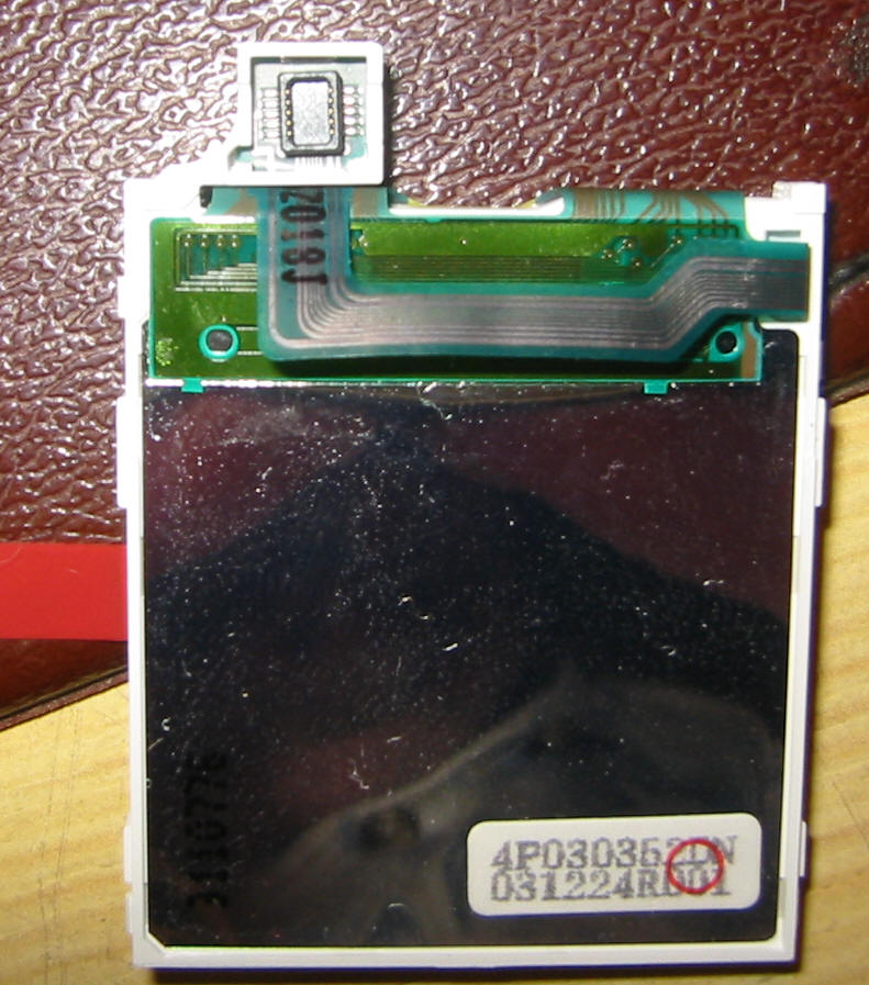

von Dieter Brüggemann (Gast)
Hallo
Habe mir auch eins bei E Bay ersteigert. Leider hat es nicht diese
"Anlötpunkte" auf der Leiterbahn, wie auf der Webseite.
Mein Display hat eine grüne Leiterbahn und ich sehe im Moment noch
keine Möglichkeit, es anzuschliessen.
Nur so als Hinweis.
MFG
Dieter
von dummeWurst (Gast)
also die anlötpunkte haben sich bei mir unter sonem aufkleber versteckt
den man erst abziehen musste, aber wenn die leitarbahnen grün sind
isses vielleicht ne andere platine...
Hallo
Den weißen Aufkleber habe ich schon abgezogen.
Weiß auch nicht wieso, aber die "Anlötpunkte" sind nicht da.
Vielleicht eine "neuere" Version oder ein anderer Hersteller.
Schade, hätte gerne mit dem Display etwas "gespielt".
MFG
Dieter
@ Lightning
Hallo
Hier mal 2 Bilder von dem Display.
Ich sehe die einizige Möglichkeit, Kontakt herzustellen, über den
vorgesehenen "Stecker" mit den 10 oder 11 Kontakten.
Am besten wäre natürlich, eine kleine Adapter Platine zu erstellen.
Habe aber keine Ahnung, wo ich das passende Gegenstück zu dem Stecker
finden kann.
Würde mich aber an einer Platine gerne beteidigen, falls noch mehr
Interesse besteht.
MFG
Dieter
Und einmal von vorne
Dieter
von Karl-Heinz (Gast)
Also ich sehe da mehrere Möglichkeiten:
1. Dünnen Kupferlackdraht an die Lötpins des Steckers löten.
2. Gegenstück des Steckers von passendem Mobiltelefon auslöten (evtl.
ein defektes auf eBay ersteigern).
3. Stecker ausmessen und z.B. auf www.rs-components.com nach passendem
Gegenstück suchen.

von Lightning (Gast)
@ Dieter Brüggemann
Tja ich seh da auch nur die Möglichkeit das mit
dünnem Kupferlackdraht anzulöten. Oder du ersteigerst
dir n neues Display.
Gruß Lightning
