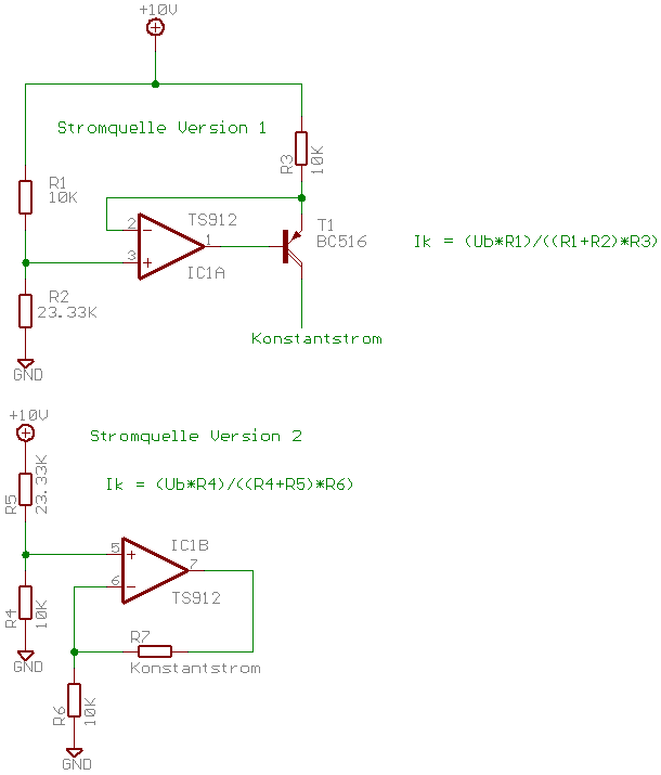

Für einen PT100 brauche ich in etwa einen Strom von 0,3mA. Kann man
diese Stromstärke mit einem LDO realisieren? Ich habe einen L78L33
(3,3V).

von Andreas K. (a-k)
Die meisten Spannungsregler haben einen Mindeststromverbrauch weit
oberhalb dieser 300µA. Damit fallen beispielsweise alle Varianten vom
LM317 und 78xx raus.
Der 78xx regelt so, dass die Differenz zwischen Vout und Common dem
Sollwert entspricht. Also R = U/I = 3,3V/300µA. Wenn es denn ginge. Nur
muss eben der Strom, der aus dem Common Anschluss rauswill, bei einer
Konstantstromschaltung durch die Last durch. Das sind beim 78Lxx m.W.
3mA. Weniger geht also nicht.
von Helmut L. (helmi1)
Besser du baust die Stromquelle mit einem OP auf . Der Aufwand ist auch
nicht viel hoeher.
Beispiel im Anhang
Gruss Helmi
von Andreas R. (rebirama)
Hallo Marcusius,
Wie willst du denn mit deinem PT100 die Temperatur messen?
Der lm334 hat einen Drift von
~25% bei einer Temperaturänderung der Schaltung von 0°C auf 75°C
Das könnte man mit einer zusätzlichen Diode kompensieren, was aber auch
nur funktioniert, wenn das kompensierende Bauteil auch die gleiche
Temperatur, was dir niemand garantieren kann.
Das PT100 hat nur eine Widerstandsänderung von
3,85 · 10-3 / K!
Das sind 116µV/K bei 0,3mA (wenn ich mich nicht verrechnet habe...)
Dafür brauchst du eine sehr stabile Stromquelle. So wie die Lösung von
Helmut mit einem sehr guten Op und einer präzisen
Referenzspannungsquelle und Widerständen mit geringem
Temperaturkoeffizient.
Wenn du eine Wheatstonebrücke aufbaust kommst du ohne eine
hochgenaue Stromquelle aus.
Wenn du es sehr genau haben willst muss du noch mögliche Termospannungen
in den Zuleitungen berücksichtigen.
