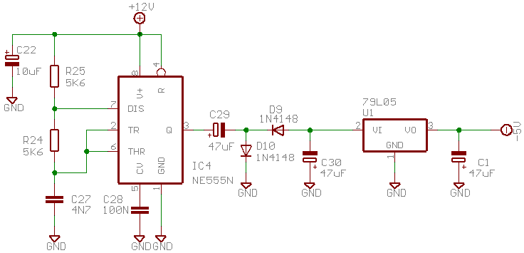

von Helmut L. (helmi1)
Der OP07 braucht eine negative Spannung um bis auf 0V herunterzukommen.
Das ist kein Rail to Rail OP
Wenn du denn trozdem brauchen willst must du dir irgendwo in deiner
Schaltung eine negative Spannung von ein paar Volt bilden. Entweder mit
einem Trafo oder einem DC-DC-Wandler oder mit einen Ladungspumpe.
Wenn du nicht allzu hohe Praezision forderst kannst du es ja mal mit
einem TS912 oder OPA2340 versuchen.
Ich habe dir mal eine Schaltung angehaengt mit der du dir -5V erzeugen
kannst um den OP07 mal eine negative Versorgungsspannung zu verpassen.
Gruss Helmi

Super, tausend Dank für eure Tipps und Hilfen. Der OPV läuft nun bei
mir. Habe mich für einen LTC 1152-CN8 entschieden.
Das mit dem OP07 und der negativen Spannung werde ich aber auch nochmals
probieren. Danke für die Schaltung.
Gruß Stefan
von gast (Gast)
Wobei ein 7660 für die Negative Versorgungsspannung einfacher ist.
Das weiss ich auch das der einfacher zu haendeln ist aber ein NE555 und
ein paar Dioden hat man immer irgendwo in der Bastelkiste. Und die
Schaltung mit dem ICL7660 findet man im Datenblatt.
Gruss Helmi
