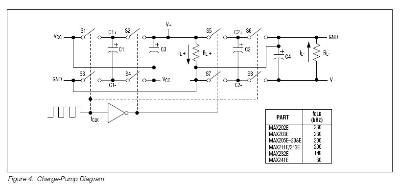

Hab die Schaltung von AVR Tutorial mit dem Max 232 nachgebaut:
http://www.mikrocontroller.net/articles/AVR-Tutorial:_UART
an den Pins V+ und V- befinden sich nur ca. 4 V (+ und -)
soll der MAX232 nicht auf rs232 typische 12 V Wandeln?
es funktioniert wahrscheinlich auch mit den +/- 4 oder?
Wird die Spannung größer wenn man größere C hernimmt? ist das also die
Sparversion?

Ein MAX232 mit 5V Versorgungsspannung sollte --unbelastet-- etwa +/- 10V
liefern. Tut er das nicht, ist was faul.
Als Pegel für RS232 sind +/- 4V schon recht grenzwertig (die genaue
Grenze liegt bei +/- 3V).

von Benedikt K. (benedikt)
Wo ist der Betriebsspannungsanschluss von dem MAX232 ?
von GeraldB (Gast)
Scheinbar willst du dir nicht helfen lassen.
Der Kondensator an Pin2 muß mit +5V verbunden sein!!!
Er ist ein Teil der Spannungsverdoppelung auf +10V.

Muss er nicht !!!!!
Wie J. K. richtig schrieb: Das verringert nur die benötigte
Spannungsfestigkeit. Man kann den Kondensator genausogut auch an GND
anschließen.

von GeraldB (Gast)
Nur im Datenblatt von TI steht, daß es egal ist wo dieser C
angeschlossen wird. Daher vermute ich, das TI bei ihrem Nachbau diesen
Schaltungsteil modifiziert hat.
Laut der Schaltungsskizze von Maxim muß dieser C an +5V liegen, da die
Spannung über diesem C zu Vcc addiert wird.
> @ C an 5V : Wie gesagt an dem liegt es nicht. Spannungsverdopplung
> erfolgt über Ladungspumpen.
Dieser C ist ein Teil der Ladungspumpe. Hast du diesen C überhaupt mal
an +5V angeschlossen und die erzeugten Spannungen nachgemessen?
> anschließen.
Das ist falsch. An C liegt dann Vcc abzüglich der Spannungsabfälle an
den elektronischen Schaltern. Also die gemessene Spannung von ca. 4V.

Das mit dem Kondensator gegen VCC ist Unfug, wie ein Blick in das
angehängte Datenblatt zeigt.
Das ist das Datenblatt von Texas Instruments (TI). Das IC ist im
Original aber von Maxim und in deren Datenblatt steht ausschließlich
Vcc.

Aber trotzdem ist es doch komplett egal wo der C angeschlossen ist !
Entweder liegen an dem dann etwa 3,5V gegen 5V oder 8,5V gegen GND an.
Da die 5V wechselspannungsmäßig mit GND verbunden sind, merkt das IC
nicht mal was davon, außer beim Einschalten wo es den C auf 8,5V statt
3,5V aufladen muss.
von Der Dude (Gast)
Ich hab hier einem MAXIM vor mir liegen, den fraglichen C auf Masse, und
die Spannungen passen alle.
Der Elko siebt ja nur die erzeugte Spannung, daher ist es wurscht, ob Du
ihn auf 0V, 5V, 20V oder sonstwohin klemmst.
