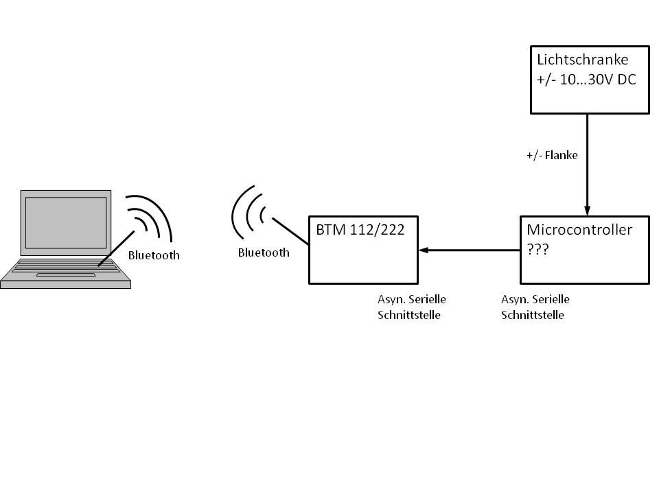

von Knut B. (Firma: TravelRec.) (travelrec) Benutzerseite
Lichtschranke an Controller an RFM12 -> RFM12 an Controller an BTM112 ->
Laptop.
RFM12 sind Sende-/Empfangs-Funkmodule auf 433/866Mhz Trägerfrequenz.
Diese sind per SPI an einen Controller anbindbar. Dies kann z.B. ein AVR
sein. AVRs und RFM12 gibt es bei Pollin. BTM112/222 sind Bluetoothmodule
mit UART-Schnittstelle, die per AT-Kommando konfiguriert werden und
direkt mit anderen Bluetooth-Geräten über virtuellen COM-Port
kommunizieren. Die Module gibt es bei tme.pl oder csd-electronics.de .
von Markus V. (darkangel)
So ich bin mir nicht sicher ob ich alles voneuch so richtig verstanden
hab. Das Bildsoll mal darstellen was ich bis jetzt schon weiß.
Welchen Microcontroller benötige ich um die Flanke von der Lcihtschranke
in ein passendes SIgnal umzuwandlen?
