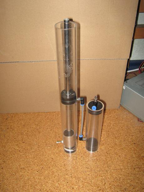

von Christoph R. (mories)
auf dem Bild ist mein Wasserstofferzeuger mit Speicher von meinen
damaligen Expermenten. Im unteren Teil wird der Wasserstoff erzeugt und
gespeichert. Bis zum schwarzen Stopfen in der Mitte ist Wasser. Wenn
Wasserstoff erzeugt wird, sammelt der sich unterhalb des Stopfens und
kann am seitlichen Anschluss entnommen werden. Das Wasser drückt sich
dann durch das dünne Rohr in der Mitte nach oben und übt einen Druck auf
den Wasserstoff aus. Damit dass Wasser auch wieder zurück nach unten
kann, befindet sich ein kleines Loch oberhalb des schwarzen Stopfens in
dem dünnen Rohr. Das dünne Rohr ist im unteren Teil außen isoliert damit
da kein Sauerstoff entsteht. Das kleine Plexiglasrohr ist bis zur Hälfte
mit wasser gefüllt und ist die Durchflussanzeige.
