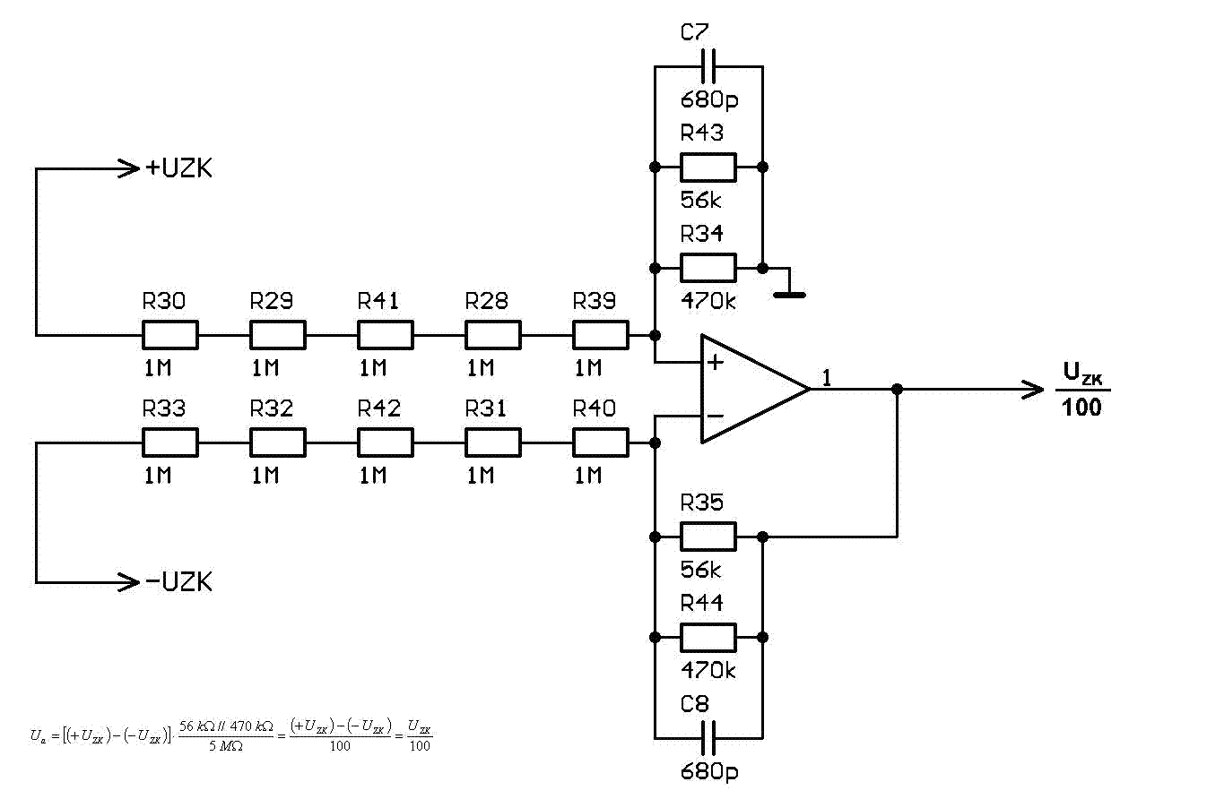

bin gerade dabei einen Umrichter aufzubauen.
Um die Zwischenkreisspannung zu messen, hab ich mir folgende Schlatung
erstellt.
Der Eingang des Differenzverstärkers liegt an der Zwischenkreisspannung
an (sowohl im einphasigen sowie dreiphasigen Betrieb).
Die Schaltung sollte mit diesen Werten so dimensioniert sein, dass ich
am Ausgang des Verstärkers Uzk/100 herausbekomme da dieses Signal
weiterbenutzt wird.
Ich hoffe ich habe mich hierbei nicht vertan.
Hab die Rechnung mit in den Schlatplan eingefügt, falls euch ein Fehler
auffällt wäre ich euch dankbar.
Nun meine Frage: Was für einen OP (Als Differnzverstärker) sollte ich
verwenden?
Ich hoffe ihr könnt mir weiterhelfen.
Mfg, und schon mal Danke
von Helmut L. (helmi1)
Da kannst du fast jeden OP für nehmen. Frequenzumrichter die ich kenne
haben an der Stelle TL08x , OPA2340
Gruss Helmi

von HildeK (Gast)
(+Uzk)-(-Uzk)) ist aber 2*Uzk!
