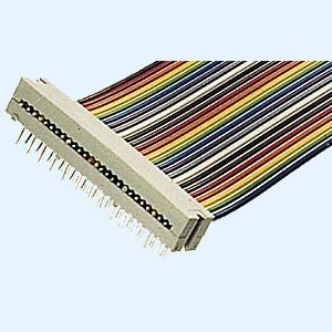

Am besten du nimmst für so was einen Leiterplattenverbinder. Da hast du
die ganzen Probleme nicht .
Gruss Helmi
von Ekschperde (Gast)
Ansonsten bei Angelika:
LPV10 bis LPV60
Flachbandkabel anlöten würd ich mir nicht antun wollen.
Die Flachbandkabel kauft man dann doch separat -- drückt man diesen
Verbinder in Schneid-Klemm-Technik eigentlich einfach von Hand zusammen?
Leiterplattenverbinder etgeben dann, wenn sie zusammen gepresst und
eingelötet sind, eine "untrennbare Verbindung"? Was wäre sonst
empfehlenswert, wenn man die Verbindung evtl. wieder auftrennen möchte?
von Andreas K. (a-k)
LOL. Ich stell mir grad vor, wie du die oben gezeigten doch etwas
stacheligen Leiterplattenverbinder von Hand zusammendrückst.
> Was wäre sonst
Schere oder Pfostenleisten. ;-)
Bei normalen Pfostenleisten quetsch ich die in einem kleinen
Schraubstock zusammen. Bei diesem Verbinder geht das nicht. Da würde man
die Lötpinne dabei umbiegen. Abhilfe kann man sich dadurch machen in dem
man in einem kleinen Holzbrettchen sich kleine Löcher bohrt die diese
Pine aufnehmen und dann das ganze im Schraubstock quetscht als
alternative vielleicht einige Stückchen Lochrasterplatinen nehmen oder
eine alte Pfostenverbinderbuchse. Mit der Hand würde ich dir nicht
empfehlen das gibt so kleine rote Punkte im Abstand von 2.54mm im
Finger.
Gruss Helmi

von spess53 (Gast)
Hi
>Gibt es eventuell eine Zange
>Klaro gibt es das....
Nach drei Versuchen mit so einem Teil war ich wieder beim
Maschinenschraubstock. Das Problem ist, das Kabel beim Pressen
rechtwinklich zum Stecker zu halten. Wenn man Lochrasterplatten benutzt,
kann man sich sehr gut an den Lochreihen orientieren.
MfG Spess
> Finger.
> Gruss Helmi
Ganz einfacher Tipp: Zwei lagen Lochraster übereinander legen und an
dort die Pinne hineinstecken.
Die Lochrasterplatine gibt nicht nach und hat genau das richtige
lochraster. Dann kann man auch ohne Probleme im Schraubstock quetschen.
