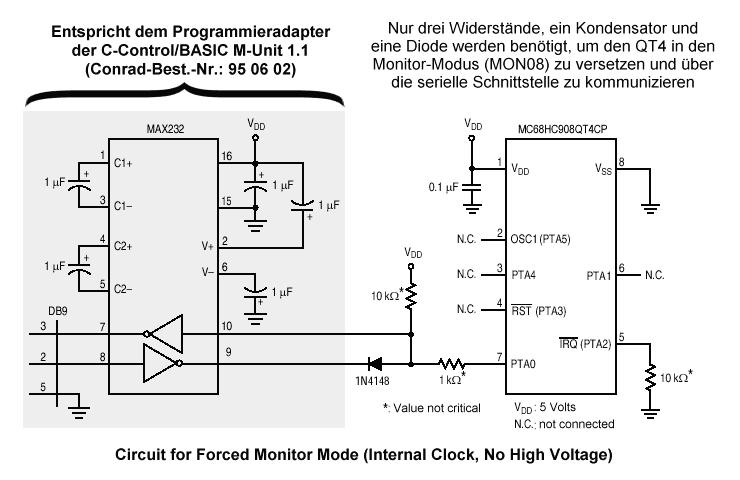

von Georg B. (schorschi)
Hallo Tiny 80,
danke, das ist mir eine große Hilfe. Die Komunikation funzt dann sicher
wie bei den open c-controllern über die im Anhang dagestellte
Schnittstelle mit dem Max232.
Hallo zusammen
und danke an alle. In der Hilfe habe ich zwischenzeitlich etwas
nachgesehen und auch die Option Serin und Serout bemerkt. Dann könnte
man die pseudo RS232 sogar an einem Pin verfügbar machen - wie bei den
Erfahrungen mit den Open-C-Controllern.
Super das hier die Fachkompetenz die auch absoluten Anfänger hilft
vorhanden ist.
Ich sage an der Stelle noch mal Danke für die Hilfe.!!!!!!
