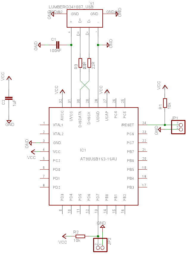

Ich hab hier einen AT90USB162 in einer absoluten
Minimalkonfigurationsschaltung vor mir, siehe Schaltplan im Anhang.
Wenn ich das Datenblatt richtig gelesen habe, dann müsste doch von Haus
aus der interne RC oszi auf 8Mhz(1%)@3,3V laufen, das USB interface samt
PLL aktiviert sein und mittels HWB der von haus aus draufgeflashte
Bootloader aufrufbar sein, oder?
Ich stecke also meine Minischaltung an den USBport, halte RST und HWB
(PD7) auf low, schalte zuerst RST und anschließend HWB auf high - Müsste
dann nicht ein neues device von WinXP gefunden werden ?
Tut sich aber garnichts:-( Wo ist mein Fehler, was hab ich falsch
gemacht?
Pins sind alle genau so angeschlossen wie im Schaltplan, 3,3V versorgung
funktioniert auch (der interne vreg liefert 3,216V um genauer zu sein).
An den USB-Datenpins ist mit (speicher)Oszi auch nichts zu sehen.
Btw: Die Jumper hab ich inzwischen durch taster ersetzt und zusätzlich
mit 220nF entprellt, zusätzlich noch 10uF an +5V -- hat nichts geholfen.
Hat jemadn eine idee? mach in prinzipiel was falsch ? hat der at90usb
überhaupt nen bootloader vorinstalliert? (laut allgemeiner
family-beschreibung ja eigentlich schon)
Danke für Tipps

Ohne Quarz geht USB mit AT90USB nicht. (es sei denn man hat extrem viel
Glück mit dem internen Oszillator, dann vielleicht.)
von Stefan Salewski (Gast)
Und im Übrigen: Bist Du Dir sicher, dass Deine Beschaltung exakt den
Angaben im Datenblatt entspricht?
Du willst ja wohl 3.3V Self-Powered Betrieb.
Soweit ich mich an meine Platine mit dem AT90USB1287 erinnere, bleibt
der Pin UVCC dann unbeschaltet? (Das wäre ja der interne 3.3V Regler,
der bei 3.3V Self-Powered Betrieb keine wirkliche Aufgabe hat.)
Ich mag mich irren, also vergleiche mal sehr genau mit dem Datenblatt.

Wegen stromversorgung: das sieht nur so aus, aber der Schaltplan ist so
komplett, d.h. Bus-powered! - die 5V liegen an uvcc an und 3.3 kommen
bei ucap wieder raus :-)

Gut, das mit dem UVCC Pin ist beim AT90USB162 etwas anders:
Ich habe eben mal ganz kurz das Datenblatt überflogen:
>In the 3.3V configuration, the internal regulator is bypassed.
Aber ohne Quarz geht es wohl kaum.

Achtung: Bei 5V bus powered Betrieb liegt an Pin UCAP lediglich ein
Kondensator zur Masse, sonst nichts. Schau Dir nochmal die Beschaltung
im Datenblatt genau an.
Mist, da habe ich mich vertan. Ich hatte Figure 19-3 betrachtet, Du hast
aber nach Figure 19-4 aufgebaut. Also soweit OK.

von S. M. (smatlok)
Ich bin etwas am Verzweifeln. Ich habe nun die neue Platine (Schaltplan
im Anhang) bestückt, jedoch macht das USB interface immernoch nichts.
Die neue Platine hat nun ein 8mhz quarz und einen programming port. Mit
meinem USBasp kann ich auch die Fuses auslesen, jedoch nicht schreiben,
da AVRDUDE den at90usb162 nicht unterstützt. Ich bastel mir gerade einen
neuen USBProg, damit sollte es dann hoffentlich funktionieren.
Aber (irgendeine) clock läuft anscheinend, sonst könnte ich die fuses
(lf: 5E hf: D9 ef: F4) nicht auslesen!? Daher:
masta79, könntest du mir die werte aller Fuses sagen, welche bei dir
eingestellt sind ? Evtl passt ja sonst was nicht mit meinen prescalern
oder pll-enable bits oder -..

Aber was auffällt: Pin 31 ist jetzt unbelegt, ganz am Anfang war er wohl
an Vcc angeschlossen?
Hast Du die Beschaltung wie im Datenblatt angegeben gemacht (Durch
Deinen Schaltplan blicke ich nicht vollständig durch.)
Bist Du sicher, dass ein USB-Bootloader auf dem Chip ist?
Notfalls hol dir doch so ein Olimex-Board, ist billig.
Manchmal sind es Kleinigkeiten: 8 mHz und 8 MHz unterscheiden sich
stark, und 8mhz -- ja was soll das eigentlich sein?
Das war wohl mein Fehler -- Dein Schaltplan ist so breit, dass er von
meinem Browser herunterskaliert wird, daher sah es auf den ersten Blick
so aus, dass Pin 31 unbelegt ist (dünne Linien verschwinden!).
Beim genaueren Hinsehen scheint aber doch alles OK zu sein.
Meine Vermutung wäre, das kein Bootloader drauf ist.
Es hatten sich schon einige Leute den Bootloader überschrieben und sich
dann gewundert, dass sich bezüglich USB nichts tut.
Aber ich würde in Deiner Stelle wirklich die Olimex-Boards in Erwägung
ziehen, siehe dazu auch
Beitrag "AT90USB162 wie ATMEGA programmierbar?"

Es geeeht, wahnsinn, es GEEEEEHHHT!!!, das ding machts, ich brech ab :-)
Also erstmal vielen Dank für die Hilfe -- der Tipp mit den Fuses auf
ext. Quarz war richtig.
Der zweite Fehler war:
Ich hab bei dem neuen Board mit Quarz den AVCC Pin falsch geroutet
(nachträglich im SP geändert aber nicht auf dem layout!) ich pfeife! Ich
habs gemerkt, nachdem ich gerade die VCC auf komplett 5V umstellen
