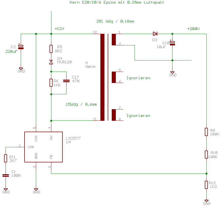

von Christine R. (Gast)
Ich hab jetzt bei national den LM2577 gefunden. Wenn ich den als
Sperrwandler betreibe kann ich den internen Schalter verweden. Im
Datenblatt ist eine Schlatung für den Betrieb als Sperrwandler
angegeben, aber für 5V auf 15V, ich brauch 12V auf 200V. Kann man den
LM2577 für meine Anwendung verwenden? Problem ist das ich dann einen
passenden Transformator brauch, wird wahrscheinlich auf selbst wickeln
hinauslaufen.
Das Datenblatt: http://www.national.com/ds.cgi/LM/LM1577.pdf
MFG Christine

von Helmut L. (helmi1)
Hallo Christine
Ich habe dir mal eben einen Schaltregler mit LM2577 berechnet.
Allerdings nur bis zu einem Ausgangsstrom von 50mA. Mehr kann der LM2577
in dieser Applikation nicht laut National. Aber ich glaube damit
muesstes du hinkommen.
Gruss Helmi
Danke erstmal! Was hängt da parallel zum Trafo? Ein Entlastungsnetzwerk?
Den Trafo müsste man dann selbst wickeln oder?
Und mit 50mA sollte ich gerade noch auskommen. Eine Röhre brauch 8mA,
und ja die sind recht groß.
Glavanische Trennung ist nicht notwendig, ich würde auch so einen
"Spartrafo" verwenden.
Nur habe ich nicht wirklich vor etwas selbst zu wickeln, Kern besorgen,
die Drähte.
Im Internet findet man einige Seiten wo der MC34063A als Boost verwendet
wird, vielleicht sollte ich es auch einfach so machen, zu funktionieren
scheint es ja.
Ja denn must du selber wickeln.
Ja das ist ein Entlastungsnetzwerk der Widerstand ist so zu bestimmen
das die Spannung am Trafo unter der maximalen Spannung des LM2577
bleibt.
Die 1.6KOhm sind ein Startwert.
Das bring hier in dem Fall fast keine Wickelersparnis.
15Wdg zu 251 Wdg
>scheint es ja.
Dabei must du bedenken das das Tastverhaeltnis dabei extrem wird und
dadurch die Stroeme beim einschalten des Transistors auch hoch werden.
Eine gute Seite fuer die berechnung ist
http://schmidt-walter.eit.h-da.de/smps/aww_smps.html
Gruss Helmi

Hallo Helmi!
Könntest du vielleicht einwenig erläutern wie du auf die Werte kommst?
Hab versucht mit den Formeln im Datenblatt die Werte nachzuvolziehen,
schaff es aber nicht.
Welchen Strom-ripple hast du angenommen? Wie groß ist jetzt eingentlich
die Induktivität? Es ist ja ein Traffo mit prim und sek Seite, die
Induktivität verhalten sich wie die Windungszahlen zum quadraht,
richtig?
Und welchen Sinn hatt der Wirderstand R5? R6, C17 und D4 bilden ja einen
klassischen RCD-Snubber(?), nur wozu der R5? Meine Vermutung:
Strombegrenzung für D4, oder?
Könntest du deine Dimmensionierung erklären?

Die Werte vom Trafo sind mit dem Programm von Schmitt-Walter gerechnet.
Bei den Wickeldaten bekommst du mehrere Vorschlaege fuer einen Kern.
Da habe ich nicht den besten genommen weil der noch mehr Windungen auf
der Sekundaerseite brauchte sondern einen groesseren Kern . Vorteil du
hast mehr Platz zum Wickeln und es sind ein paar Windungen weniger.
R5 begrenzt den Strom fuer D4 ist aber nicht so kritisch kann auch
weggelassen werden.
Den R6 must du so auswaehlen das die maximale Spannungen fuer den LM2577
nicht ueberschritten wird. Laut Datenblatt von NS sind das ca. 65V. Die
1.6KOhm sind nur ein Startwert den ich bei mir beim letzen Aufbau fuer
Ok gefunden habe. Es gibt da zwar einige Formeln zu um den zu berechnen
aber dafuer muesstes du die Streuinduktivitaeten des Trafos genau
kennen. Einfacher geht es wenn du mit dem Skope mist und den Widerstand
danach bestimmst. Das RC-Glied fuer die Frequenzkompensation ist auch
nur ein Naehrungswert . Es haengt davon ab wie gross die Zeitkonstante
der Last mit dem Ladeelko ist. Da auch diese Werte nur ungenuegend
bekannt sind faengt man am besten mit diesen Startwerten an und
optimiert diese Werte im Betrieb. Die Startwerte habe ich von dem
Programm Simple Switcher von der National Homepage.
>Wie groß ist jetzt eingentlich die Induktivität?
Die Primaerinduktivitaet ist ca. 35uH
Schaltfreuenz vom LM2577 52KHz
>richtig?
L1   n1^2
L2   n2^2
Im Anhang die Diagramme der Spannungen und Strome.
Gruss Helmi
Danke, diese Seite ist ja was Wert.
Mir ist aufgefallen, das beim Vorschlag für L1 die Grenze zum
kontinuierlichen Betrieb angenommen wird. Nun möchte ich auch andere
Röhren verwenden, mit weniger Strom, dann währe der Wandler ständing im
lückenden Betrieb. Ich hab daher mal 0,015A für Ia eingegeben.
Zustatzfrage, wie sehr wirkt sich der lückende Betrieb aus? Glaube mal
gelern zu haben, dass dann die Schaltverluste zunehmen.
Wieso kann der L2577 nur 50mA? Der Schalter kann 3A, bei Ia=50mA fließen
durch den Schalter 3,35A Spitzenstrom. Bei der Signalform ist der
Effektivwert ja nur 1/4 davon. Bei Ia=100mA wird der Schalter mit
Iâ=6,6A belastet, effektiv viel weniger.
Und weiters ist mir nicht klar wieso man 50% annimmt? die folge ist ja,
das das Windungsverhältnis stark unterschiedlich ist, in dem Fall
1:16,666. Die folge ist, wie ich gelesen habe eine höhere
Streuinduktivität, die der Snubber dann verwerten(am Widerstand
verbraten) muß. Ich hab folgendes ausgerechnet: bei 75% duty-cycle ist
ein Windungsverhältnis von 1:5,555 notwendig. Bringt das einen Vorteil?
Den Ausgangsstrom hab ich mit 0,015A angenommen und dann L1 so
dimmensioniert, dass ich auch bei Ua=140V (ich möchte die Spannung via
Trimmpoti von 140V-200V einstellen können) kein lücken auftritt.
ALs Kernvorschlag bekamm ich den E20/10/6 (für Ia=0,05A) und den
E25/13/7 (für Ia=0,1A)
Vorschläge?
Der Schalttransistor im LM2577 hat laut Datenblatt einen max. Strom von
3A.
6.6A ist ja mehr als das doppelte.
Ja dann nehmen die Verluste zu. Es wird dabei auch die Regelung
instabiler.
Da die Spannungen im Verhältnis der Windungszahlen stehen handelst du
dich damit eine höhere Spannung am Schalttransistor ein. Dabei must du
aufpassen das die Spannung am Transistor nicht die maximale Spannung von
60V beim LM2577 übersteigt . Dazu must du auch die Spitzen durch die
Streuinduktivitäten berücksichtigen.
Gruss Helmi
>Es gibt aber Eisenpulver und Ferrit Ringkerne ka
>was für Schlatregler besser ist.
Wenn du einen Ringkern auswaehlst ist Eisenpulver besser weil das
sozusagen schon den Luftspalt eingebaut hat. Wenn du einen Trafo oder
Spule winkeln willst die auch als Speicherinduktivitaet dienen soll und
aus Ferrit besteht braucht die einen Luftspalt. Ohne Luftspalt wuerde
der Kern in Saettigung gehen. Die magnetische Energie ist quasi im
Luftspalt gespeichert.
>Achja, das große C hab ich bei mir in der nähe, der hat glaub ich EPCOS
>kerne
Hat er. Er hat soviel wie ich feststellen konnte aber auch schon ein
paar aus dem Programm genommen.
>Nur hab ich ka wie ich den Kern
>Auswähle. Ich weiß nur, das eine maximale Flußdichte nicht überschritten
>werden darf(Sättigung) und das L=Al*N² ist.
Na das ist doch schon ein Anfang. Bei den meisten Ferritkernmaterialen
hat man eine maximale Flussdichte von ca. 0.2 .. 0.3T.
Mal zur berechnung:
Gehen wir mal von einem Tastverhaeltnis von 50% aus und einem Takt von
52KHz (LM2577 Frequenz)
Dann betraegt die Onzeit = 1/(52Khz*2) = 9.61uS
Das Ubersetzungsverhaeltnis u = 200V/12V = 16.66
Der mittlere Primaerstrom =  50mA * u = 833.33mA
Der Spitzenstrom durch den Schalter bei 50% Tastverhaeltnis 3.35A
Das ergibt eine Primaerinduktivitaet von 12V * 9.61uS / 3.35A = 34.4uH
Die zu speichernde Energie  W = (L * I^2)/2 = 193uWs
Jetzt must du einen Kern suchen der diese Energie speichern kann.
Die Energiemenge die der Kern speichern kann berechnet man
folgendermassen.
Aus dem Datenblatt vom Kern E16/8/5 von Epcos entnehmen wir die Werte:
Wir nehmen den Kern mit 0.5mm Luftspalt Material N87
http://www.epcos.com/inf/80/db/fer_07/e_16_8_5.pdf
le = 37.6mm
Ae = 20.1mm^2
Amin 19.4mm^2
ue = 102
Al = 69nH
u0 = 1.2566E-6
B = 0.3T*Amin/Ae = 289mT
     B^2    Ae * le
Wk = ---- * ------- = 246uWs
     2*u0     ue
Also ist dieser Kern fuer uns passend.
Berechnung der Primaerwindungszahl:
N1 = sqrt(L/Al) = 23Wdg
N2 = N1 * u = 384Wdg
Damit sollte der Trafo dimensioniert sein
Gruss Helmi

der andere, wenn die Kerne nicht sättigen. Wirbelstromverluste?
Ummagnetisierungsverluste?
Leider gibts beim C die Epcos Kerne nicht mehr. Würde jetzt gerne etwas
aus dem Reichelt Programm nehmen (Eisenpulver-Ringkerne).
Vielleicht eine blöde Frage: Kann ich auch aus einem Ringkern einen
Trafo für den Flyback bauen. Schließlich müssen ja nur beide Spulen vom
gleichen Fluß durchström werden. Wenn ich zb die Primspule aufwickle und
darüber die sek. Gehts das, oder wird die Kopplung dann zu schlecht?
MFG Christine
>Was macht einen guten Kern eigentlich aus? Warum ist der eine besser als
Die Verluste im Kern sind ja Frequenzabhaengig deshalb gibt es auch
verschieden Materialien.
Ich habe hier N87 gewaehlt das geht bis 100Khz
Doch gibt es beim C noch Epcos kerne.
http://www1.conrad.de/scripts/wgate/zcop_b2c/~flNlc3Npb249UDkwV0dBVEU6Q19BR0FURTEwOjAwMDAuMDBjYS5lZTMzMjUxNiZ+aHR0cF9jb250ZW50X2NoYXJzZXQ9aXNvLTg4NTktMSZ+U3RhdGU9MzUzNTMyNjk3MQ==?~template=PCAT_AREA_S_BROWSE&mfhelp=&p_selected_area=%24ROOT&p_selected_area_fh=&perform_special_action=&glb_user_js=Y&shop=B2C&vgl_artikel_in_index=&product_show_id=&p_page_to_display=DirektSearch&~cookies=1&zhmmh_lfo=&zhmmh_area_kz=&s_haupt_kategorie=&p_searchstring=etd+kern&p_searchstring_artnr=&p_search_category=alle&r3_matn=&insert_kz=&gvlon=&area_s_url=&brand=&amount=&new_item_quantity=&area_url=&direkt_aufriss_area=&p_countdown=&p_80=&p_80_category=&p_80_article=&p_next_template_after_login=&mindestbestellwert=&login=&password=&bpemail=&bpid=&url=&show_wk=&use_search=3&p_back_template=&template=&kat_save=&updatestr=&vgl_artikel_in_vgl=&titel=&darsteller=&regisseur=&anbieter=&genre=&fsk=&jahr=&jahr2=&dvd_error=X&dvd_empty_error=X&dvd_year_error=&call_dvd=&kna_news=&p_status_scenario=&documentselector=&aktiv=&p_load_area=$ROOT&p_artikelbilder_mode=&p_sortopt=&page=&p_catalog_max_results=20
Allerdings nicht die kleinen ELP sondern die etwas groesseren ETD Kerne
Sicher geht das auch mit Ringkernen . Material: Eisenpulver kein Ferrit.
Allerdings wickel du mal ca. 300Wdg auf einem Ringkern viel Spass.
Bei deinen 200V must du auch schon auf die Isolierung aufpassen also
nicht wild drauf Los wickeln.
Nimm lieber einen ETD Kern.  ETD 29 sollte schon ausreichen ist zwar
schon ueberdimensioniert aber du willst ja keine Serienproduktion
machen.
Da laesst es sich besser wickeln. Und nach jeder Lage etwas Isolierband.
Geht schon aber die Isolierung wird dann bei 200V ein Problem.
Und duenner Draht ueber dicken Draht ohne Zwischenlage ... naja.
>Was ist das? Sättigungsflußdichte?
Ja
Gruss Helmi

Alles klar, ich werde mir den ETD-29 Kern holen und selbst wickeln.
Und weil dieser Kern 0,5mm Luftspalt hat kann man ihn verwenden obwohls
ein Ferrit ist. Der Luftspalt setzt den Al-Wert herab, dafür sättigt er
Später, richtig. Ich erinner mich, dass ich gelernt habe das man einen
Luftspalt zum linearisiern der B-H Kennlinie verwendet. Kann das sein?
Das wäre ja jetzt der Fall oder?
Wo steht im Datenblatt das Bsat von 300mT?
Und da ich sowieso bei Reichelt Bestellen muss, möchte ich auch von dort

Der Kern T106-18 hat Al=70nH
für 360uH benötige ich also N=72.
Nur wie weiß ich, ob der Kern bei 2A sättigt?
Energie muß er 360uH*2A*2A/2 speichern können.
MFG
Wenn ich mich nicht verrechnet habe kann der kern ca. 2.8mWs speichern.
360uH *2A^2/2 = 720uWs
Der Kern sollte die Leistung abkoennen.
Bei Epcos steht im Daten blatt 200mT
Ich habe fuer die Rechnung 300mT angenommen. So genau kommt es sich
nicht.
Ferrite haben im allegemeinen ca 200mT .. 300mT.
Und vergess den Wickeldraht nicht.
Es gilt ueber den Daumen  ca. 3A / mm^2
Gruss Helmi
