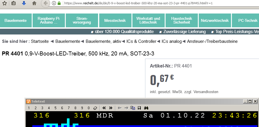

Gast schrieb: > Sowas gibts auch fertig für wenig Geld, zb. PR4401/4402 bei Reichelt für > 60 Cent (bis 5V Eingangsspannung) ähhh, die kosten jetzt z.B. bei ebay 5,97 € https://www.ebay.de/itm/383185984369 Gibt´s dazu auch eine günstigere Schaltung für den Selbstbau mit diskreten Teilen, die man mit einem PWM-Signal von einem Mikrocontroller ansteuern kann ?

Sind Dir € 0,67 pro Stück immer noch zu teuer? https://www.reichelt.de/0-9-v-boost-led-treiber-500-khz-20-ma-sot-23-3-pr-4401-p78445.html?&nbc=1 Du brauchst noch eine kleine Spule dazu. Ich wüsste nicht, wie Du das billiger hinbekommen könntest.

Peter M. schrieb: > Sind Dir € 0,67 pro Stück immer noch zu teuer? > > https://www.reichelt.de/0-9-v-boost-led-treiber-500-khz-20-ma-sot-23-3-pr-4401-p78445.html?&nbc=1 Danke für den Link, der Preis istok,. das sind ja unglaubliche Unterschiede ! Es bleibt noch die Frage aus dem vorletzen Beitrag, ob kurze Pulse bei gleichem Durchschnittsstrom eine grössere Reichweite haben als längere Pulse mit geringerem Pulsstrom.

fragjanur schrieb: >> Sowas gibts auch fertig für wenig Geld, zb. PR4401/4402 bei Reichelt für >> 60 Cent (bis 5V Eingangsspannung) > > ähhh, die kosten jetzt z.B. bei ebay 5,97 € Kasper (Anhang!)
