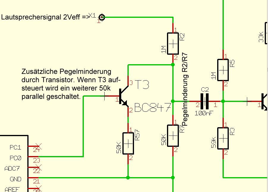

Hallo!
Ich habe eine Frage zur obrigen Schaltung. Wird das so funktionieren
oder schwäche ich damit nur die obere Halbwelle des Audiosignals ab?
Steuert der Transistor T3 auch auf, wenn am Kollektor eine negative
Schwingung anliegt?
Gruß,
Alex
von Alexander S. (esko) Benutzerseite
Wie du selbst schon gemerkt hast wird nur die obere Halbwelle
abgeschwächt. Der Strom kann nicht vom Emitter zum Kollektor fließen.
von Alex (Gast)
bei einem PNP hab ich dann selbiges Problem mit der unteren Halbwelle...
wie könnte man dies komfortabel ohne viele Bauteile machen?

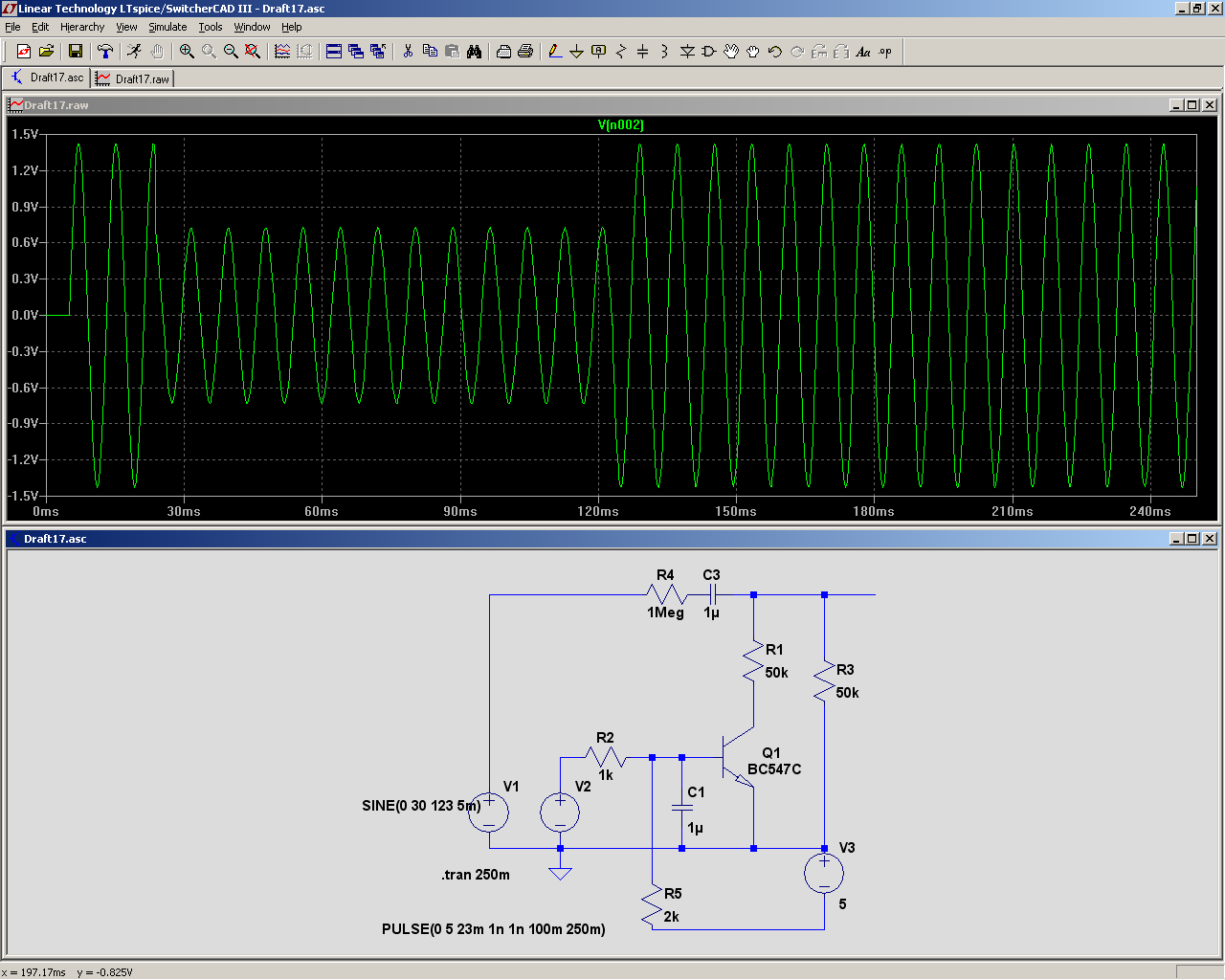

von HildeK (Gast)
Analogschalter?
von HildeK (Gast)
@ Alexander Schmidt
Ich vermute aber, dass du da einen Gleichspannungssprung erhälst, das
führt zu unangenehmen Knacken.
Da Alex ja recht kräftig runterteilen will, sind die Signale am
Transistor recht klein. Trotzdem muss man dafür sorgen, dass die Basis
im Aus-Zustand immer am negativsten bleibt. Mit einer negativen
Hilfsspannung scheint das ganz gut ohne Verzerrungen zu gehen, obwohl
der Transistor da invers betrieben wird.
Siehe Anhang, mit recht großem Eingangssignal (30V Amplitude) simuliert.
Über R2 und R5 wird die Basis dann auf -1.8V gezogen, für die kleiner
Dämpfung.

von Michael U. (amiga)
laß in Deiner ersten Schaltung den Transistor ganz weg. Lege den 50k
Widerstand von der Verbindung 1M/50k direkt zum Pin PC0.
PC0 als Eingang ohne PullUp (hochohmig) kein zusätzlicher Teiler,
PC0 als Ausgang auf L -> 50k an GND.
NF-Spannung am 50k darf natürlich nicht allzu hoch sein, ist sie nach
Deinen Angaben auch ja nicht. Kaputt geht auch bei höheren Spannungen
nicht, 50k und die AVR-Schutzdioden verhindern daß, merkliche
Verzerrungen gibt es auch erst ab ca. 3Vss am AVR-Pin, das wären aber
dann 60V am oberen Teilerende...
